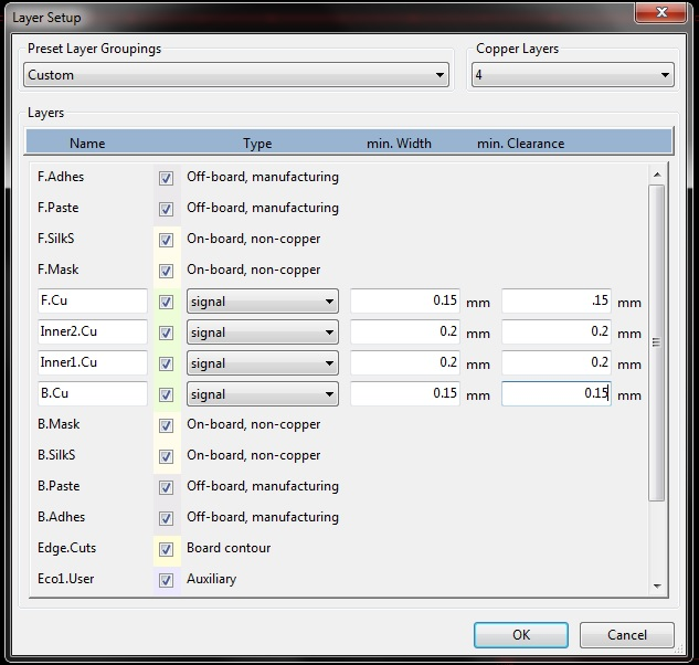

Was haltet Ihr von der Idee? Ich bin gerade dabei, einen Vierlagenprint
zu designen, und bestellt wird dann bei seeedstudio.
Die haben aber für Aussen- und Innenlagen unterschiedliche Width- und
Clearance-Constraints. Das unterstützt KiCad nicht (oder ich war zu
blöd, das Feature zu finden).
Ich habe nun (siehe Attachment) in einer Nachtübung den
Layerstack-Dialog erweitert. Die Idee dahinter:
Die (netzbasierten) Constraints bleiben, wie sie sind. Zusätzlich kann
man aber für jede Lage einen Width- und Clearance-Constraint definieren.
Man muss nicht. Standardeinstellung ist 0mm.
Der DRC und das "Zeichnundshelferlein" nehmen nun jeweils die grössere
Zahl. Wenn die Einstellungen auf 0 lässt, bleibt also alles beim Alten.
Was meint Ihr dazu?
