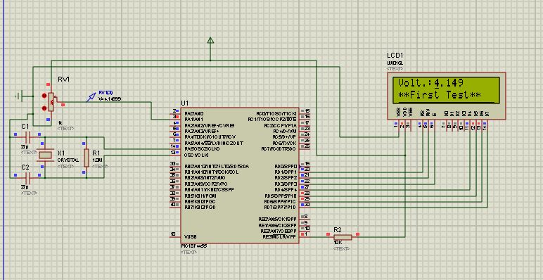

ich hab mal ein Poti mit dem AN1 des PIC18F4455 verbunden und wollte mir
die Spannung auf meinem DV-20208 (HDD44780 komp.) ausgeben lassen.
Nachdem ich wegen float2string einige Probleme hatte habe ich mich
entschlossen mit Proteus durchzuspielen.

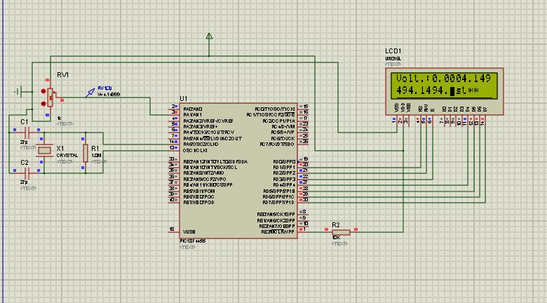

Mein Problem ist nun wenn ich die Prozessor Clock auf 4MHz hab in
Proteus der Wert immer wieder korrekt an die Stelle geschrieben wird wo
ich es hinhaben möchte (XLCDCommand(0x86)). Stelle ich nun aber 20 MHz
ein springt er nicht auf diese Stelle zurück sondern überschreibt alles
fröhlich, immer wieder und über beide Zeilen des LCD.

von Karl H. (kbuchegg)
Tja.
Nur ist das hier
XLCDInit();                             //initialize the LCD module
XLCDDelay4ms;
kein Funktionsaufruf!
So...
  XLCDDelay4ms();
... wäre es einer.
(und das ganze in weiterer Folge noch ein paar mal)
Andreas G. schrieb:
> Ja, da haste recht!!!
> Das Delay dort hab ich eigentlich eingeführt weil ich dachte ich mach da
> vom Timing irgendwas falsch.
> Mit oder ohne dem Delay an der Stelle bleibt das Problem bestehen!
> Aber danke für den Hinweis!
Ich weiß ja nicht, ob du nicht in den LCD-Funktionen denselben Fehler
gemacht hast. Auf jeden Fall stinkt deine Fehlerbeschreibung 20 Meter
gegen den Wind nach einem Timing-Problem.
Mal was anderes
ConvertADC();
while(BusyADC())
ADCresult = ReadADC();
so, so. Solange der ADC busy ist liest du ihn aus. Nur wenn er dann
fertig ist, dann liest du nichts mehr aus. Hmmmm. Das erscheint mir ...
nicht besonders logisch. ALso ich würde warten, solange der ADC busy ist
und erst danach auslesen. Aber jeder wie er will.
