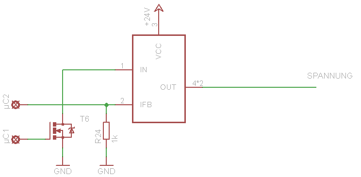

von Michael N. (betonmicha)
So ich habe mir jetzt den AUIR3315 und einige andere angesehen. Sind
aber von der Funktion wohl alle ähnlich.
Ich hab hier mal eine kleine Schaltung drangehängt. Das Einschalten
erfolgt ja über einen Transistor der nach Masse geschaltet ist. Kann ich
das so machen? Ich bin mir jetzt nicht sicher wegen der Threshold
Spannung. Wenn der Transistor leitet, dann ist ein Verbindung nach Masse
und der AUIR3315 schaltet auf jeden Fall. Wenn er jetzt sperrt, ist der
Schalter dann definitiv aus oder brauch ich da einen Pullup?
Und funktioniert das überhaupt wenn ich den Transitor mit 5V/3,3V
ansteuer?

von xander (Gast)
Michael N. schrieb:
> Wenn er jetzt sperrt, ist der Schalter dann definitiv aus oder brauch ich
> da einen Pullup?
Nachdem IN über eine Stromquelle (typ. 3mA) und 80R an Vcc hängt
brauchts keinen Pullup.
Das hängt nur von deinem Transistor ab - bipolar oder zumindest
Logic-Level-Mosfet sollte es schon sein. Besonders wenn du einen npn
einsetzt, wäre noch zu beachten, dass die Referenzspannung für die
Überstromauslösung Vin+4,7V ist - d.h. Ucesat bzw. Rdson*Iinon kommt da
noch dazu.
Alles klar, hab ich mir schon gedacht.
> noch dazu.
Ich werde vermutlich einen Logic-Level Mosfet mit geringem Rdson nehmen.
Bei ca. 3mA Iinon und nem Rdson von einigen mOhm sollte es keine
Probleme geben.
