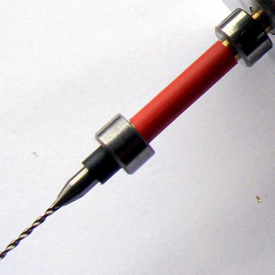

Zwei Millimeter in Alu ist etwas knapp. Besser ist es einen Stellring
mit einer 8mm Bohrung zu besorgen und je nach Madenschraube darin nur
eine Bohrung in die Welle zu bohren. Standartmäßig sind in diesen
Stellringen spitze Madenschrauben verbaut. Diese solltest du gegen eine
Flache tauschen. Wennst einen Schleifbock hast kannst die Fläche auch
selber schleifen.Die Schrauben sind recht hart mit einer Feile wird das
nicht gehen. ich stell noch ein Foto rein wo du das Prinzip sehen
kannst.

Danke Herbert für das Bild jetzt weis ich wie ich mein HM Bohrer
entkoppeln kann :)
