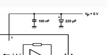

"Lediglich die im Datenblatt angegebenen Kondensatoren von 220 µF und
100 nF zwischen Betriebsspannung und Masse muß man ihm gönnen."
Was heißt das genau?

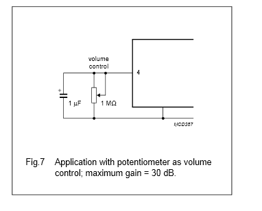

Stimmt, ich habe das A überlesen. Im Datenblatt ist ein 1M Poti zwischen
Pin 4 und Masse angegeben, parallel dazu ein 1u Elko.

Im Datenblatt steht, dass man einen 100n und einen 220u Kondensator nahe
des Pin 1 gegen Masse schalten soll.
Die sind zur Entstörung.

100 n und 220u parallel an Pin 1 und 6. Pin 6 ist die Masse und kommt an
- des 9V- Blocks.
der 220u Elko ist gepolt, d.h. du musst auf die Polung achten.
http://www.reichelt.de/Elkos-radial-105-C-1000-5000h/RAD-FC-1-0-50/3/index.html?;ACTION=3;LA=2;ARTICLE=84580;GROUPID=4000;artnr=RAD+FC+1%2C0%2F50
Zwischen Pin 4 und Masse.

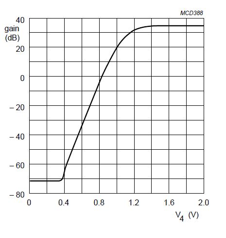

Und im Datenblatt steht auch, dass sich die Lautstärke nur zwischen 0,0V
und 1,6V regulieren lässt: 0,0V entspricht mute und 1,6V voller
Lautstärke.
Das heißt dass ich mit einem Widerstand 7,4V "vernichten" sollte und
dann mit dem Drehpotentiometer nur noch zwischen 0,0V und 1,6V
umschalten sollte - Das wäre ideal.

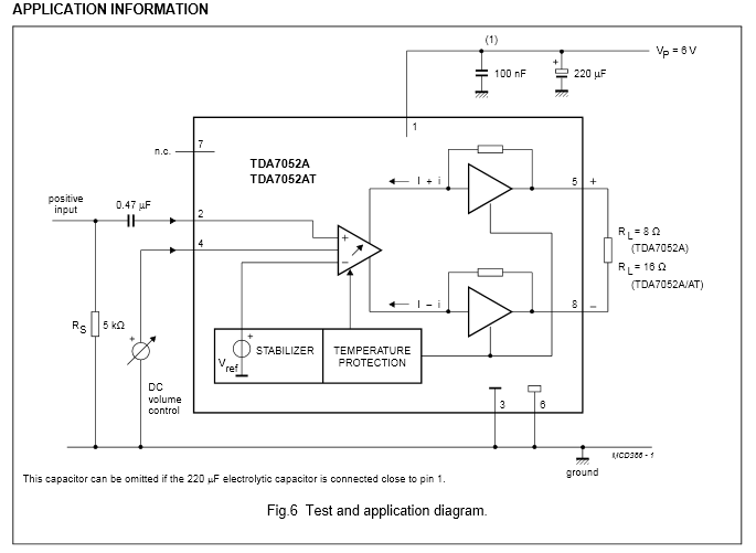

von Jan K. (jan1900)
Hier noch ein Bild zur Erläuterung.
Soweit das Datenblatt...

Beschalte es einfach nach dem Datenblatt.

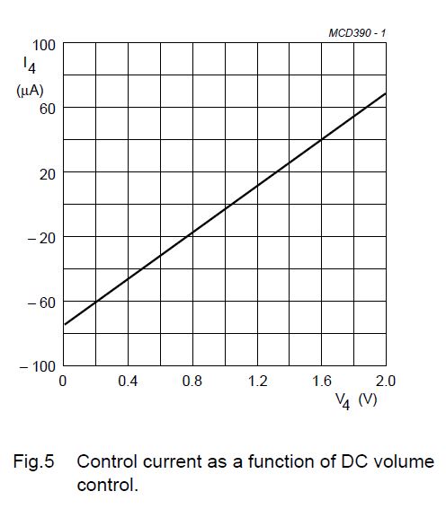

Ok, danke!
Was ist dann der Strom, der durchfließt?
Im Datenblatt wird der IC aber mit 6V angeschlossen, ich verwende aber
einen 9V-Block.
Das ist das Problem...
von Ayk N. (ayk-ohm)
Schau mal unter Fig. 5 auf Seite 7 im Datenblatt.
ich hatte mir einfach einen einzelnen wert erhofft..
weil die spannung ändert sich ja immer.
wie soll ich da jetzt den widerstand rechnen?
bei max 1,6V habe ich max. 40 µA?
R = 7,4V / 0,04 Ah = 185 Ohm
Habe es mit einem 220 Ohm Widerstand ausprobiert aber hat nichts
gebracht.
von Dietrich L. (dietrichl)
Das "h" lässt Du erstmal weg! Und dann sind das µA, also 3 Zenerpotenzen
weniger. Das Ergebnis ist dann 1000x so groß, d.h. also 185 kOhm.
Aber vielleicht hast Du das IC mit den +9V am Pin 4 ja schon getötet.

Nimm lieber ein 1 M Poti, wie im Datenblatt und gut ist.
