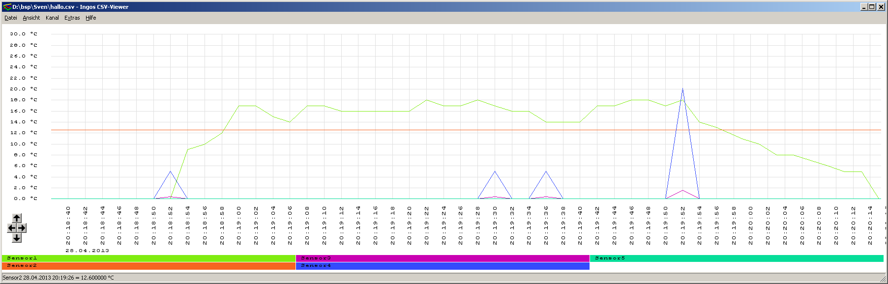

Nachdem ich mich eingelesen habe, habe ich festgestellt das mein Log
etwas aus der Reihe tanzt.
Ich greife von einen Windladeregler über die RS-232 die Momentanwerte ab
und speicher diese über SerCapt. Dies klappt auch wunderbar, nur das
mein LOG etwas anders aussieht.
Kann man diesen auch konvertieren, sodass ich es mit CSV-viewer
darstellen kann?
Bin für jede Art der Hilfe dankbar.
Grüße Sven
Gast #3145294
Hallo Sven,
Du kannst jetzt dem neuen "sercapt" als vierten Parameter, ein
Trennzeichen mitgeben (in deinem Falle die 61 als ASCII-Wert für das
Gleichheitszeichen). Dann werden alle Zeichen vom
Zeilenanfang/Spaltentrennzeichen bis zu diesem verworfen. Die anhängende
Maßeinheit stört den Viewer nicht, sollte aber in der Kopfzeile
(kopf.txt) untergebracht werden. Programmaufruf in meinem Falle:
d:\bsp\Sven>sercapt com2 9600,8,n,1 hallo.csv 61
mfG vom ingo
