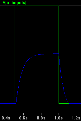

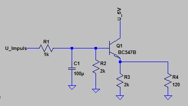

ich versuche eine Ausschaltverzögerung zu verwirklichen (ohne Relies),
die aber sofort einschaltet.
Die Verzögerungszeit soll circa 100ms betragen.
Nur leider ist bei der Schaltung im Anhang die Einschaltzeit auch
relativ groß, die soll aber nicht der Fall sein.
Ausgangsspannung wird am R4 (=R Last) abgegriffen.
Kennt ihr eine Möglichkeit, das zu ändern?
Franz schrieb:
> ohne Relies
Das ist einfach: sowas gibts ja gar nicht...
Gazn wichtige Frage vorab:
Woher kommt Uimpuls?
Welche Impedanz hat diese Quelle?
Mach eine Diode über den R1 rein: Kathode an C1, Anode an Uimpuls. So
etwa:
  Uimpuls ---o--R1---o-----o---
                          === C1
von Franz (Gast)
U impuls kommt von einem Mux - Ausgang
Hab noch keinen bestimmen Mux im Auge, deshalb kann ich dir nicht sagen
welche Impedanz.
Aber das mit der Diode funktioniert! Warum verstehe ich zwar nicht so
ganz aber trotzdem:
Vielen Dank!
Franz schrieb:
> Warum verstehe ich zwar nicht so ganz
Weil die Diode den R1 überbrückt und damit der Kondensator schnell
geladen wird. Entladen kann er sich nur über R1 und R2, weil dann die
Diode sperrt...
von MaWin (Gast)
Deine Schaltung ist natürlich trotzdem so oder so grober Murks.
Der Transistor wird nicht schlagartig durchgeschaltet, die
Schaltschwelle und damit die Verzögerungszeit ist temperaturanhängig,
und die zeit hängt vom grossen Elko mit hohen Toleranzen ab.
Zudem arbeitet dein Transistor in Kollektorschaltung, was für ein
Schaltverhalten auch eher ungünstig ist.
              +5V
              91k           +--|>o--+
               +---+---|>o--+--|>o--+--R4-- GND
         BC547 |   |        |       |
Uimpuls --1k--|<  1uF       +--|>o--+
               |E  |         74HC14
              GND GND
Du kannst also sicher sein: In der Elektronik gibt es noch viel zu
entdecken und zu erlernen.
Du kennst doch das Drumrum nicht. Es kann ja gut sein, dass die
Schaltung für die gewünschte Funktion gut ausreicht.
Der Spannungsabfall an der Kollektorschaltung ist das größte Manko an
der ganzen Geschichte, weil es augenscheinlich doch um Ströme im 0,5A
Bereich geht...
