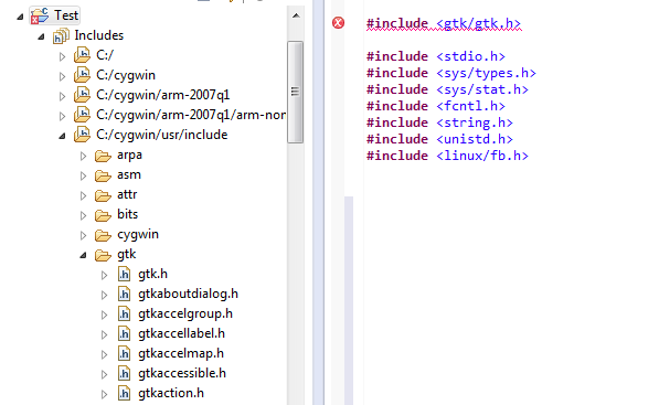

Jetzt doktere ich schon eine halbe Ewigkeit an meiner Eclipse IDE
(Windows7) rum und möchte nichts anderes als Dateien einbinden.
#include <gtk/gtk.h> resultiert in der Fehlermeldung „gtk/gtk.h: No such
file or directory” und das, obwohl der Pfad C:\cygwin\usr\include mit
dem Ordner gtk und darin der Datei gtk.h unter Paths and Symbols -> GNU
C eingebunden ist. Im Project Explorer wird der Ordner folgerichtig
angezeigt (s. Screenshot).
Die anderen Standarddateien werden auch erfolgreich eingebunden,
Probleme macht nur der gtk-Ordner. Kann mir jemand sagen, was ich falsch
mache?
M. H. schrieb:
> **** Incremental Build of configuration Default for project Test ****
> make all
> arm-none-linux-gnueabi-gcc -D__USE_BSD   -c -o gpioctl.o gpioctl.c
> gpioctl.c:7:21: error: gtk/gtk.h: No such file or directory
> make: *** [gpioctl.o] Error 1
passt absolut nicht zu gtk zusammen ^^ außerdem verwendest du einen ARM
compiler ^^ .. solltest eventuell drigend anpassen!
Wenn das:
der gesamte Aufruf ist, wundert es wenig. Ein -I käme wohl noch ganz
gut. Sind die Pfade eingetragen (Project Settings -> C/C++ Build ->
Settings -> Directories)?
