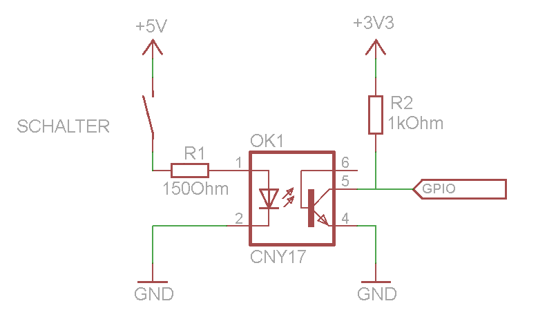

Hallo Leute, wie kann man den Arbeitswiderstand des Optokopplers bis zwei Größenordnungen variieren. Danke

Poti? Stufenschalter? Mit Lötkolben austauschen? Wasser drüber gießen? Heiß machen? Sorry, auf solche unkonkrete Frage kann die Antwort nur "42" lauten. Mark schrieb: > wie kann man den Arbeitswiderstand des Optokopplers bis zwei > Größenordnungen variieren. Was für einen Arbeitswiderstand? Gruss Harald Mark schrieb: > wie kann man den Arbeitswiderstand des Optokopplers bis zwei > Größenordnungen variieren. Was ist dein Problem? Wie kommst du auf diese Frage? Was willst du machen?

Ich möcht den Kollektorwiderstand variieren und zwar jenachdem wie groß ist mein Kollektorstrom, also in Abhängigkeit der Beleuchtungsstärke; Ub = 5V R1 = 220; R2 = 470

ich will es letztendlich vermeinden dass die gesamutebetriebsspannung an der Widerstand fließt wenn Ic groß ist

Mark schrieb: > ich will es letztendlich vermeinden dass die gesamutebetriebsspannung an > der Widerstand fließt wenn Ic groß ist O.o ?! Also selbst mit Schaltung weiß ich immer noch nicht wo dein Problem ist?
#3140199
Mark schrieb: > ich will es letztendlich vermeinden dass die gesamutebetriebsspannung an > der Widerstand fließt wenn Ic groß ist was du suchst ist möglicherweise eine Verstärkungsregelung - aber das geht nicht so einfach und übersteigt deine Kenntnisse erheblich. Fliessende Spannungen gibt es schon mal garnicht. Und eine Verstärkungsregelung ist zwangsläufig nichtlinear, aber das sagt dir vermutlich garnichts. Gruss Reinhard

Die Problemstellung wird vielleicht klarer, wenn man sich den folgenden Thread anschaut: Beitrag "Reflexlichtschranke" Dort hat ein gewisser John eine Aufgabenbeschreibung gepostet, die mich verblüffend an die von Mark erinnert. Am besten scrollt man gleich auf ungefähr 75% des Threads oder sucht nach dem Satz: "hier ist die komplette Aufgabenstellung:" (ich bin leider zu doof, um das direkt zu verlinken...) Meine Vorschläge an John zur Umstellung des Kollektorwiderstands waren Achim S. schrieb: > Dazu kann man "exotische" Möglichkeiten wie ein Digipoti > nutzen. Angemessener wäre vielleicht, mehrere (z.B. binär gewichtete) > Widerstände parallel an den Kollektor des Fototransistors zu hängen, und > je nach gewünschter Empfindlichkeit einige davon "anzuschalten". Das > geht mit integrierten Halbleiterschaltern/Multiplexern oder einfach mit > kleinen p-Kanal MOSFETs. Wenn die Arbeitswiderstände nicht zu > niederohmig sind, kannst du die Arbeitswiderstände auch direkt auf IOs > eines µControllers legen. Wenn du den IO als Ausgang auf high-Pegel > schaltest wird der entsprechende Widerstand wirksam. Wenn du in als > Eingang auf High-Z schaltest ist der entsprechende Widerstand nicht > wirksam. Dieser Vorschlag an "John" sollte auch das Problem von "Mark" lösen. Vielleicht arbeiten sie ja gerade unabhängig voneinander an der selben Aufgabenstellung ;-) Achim S. schrieb: > (ich bin leider zu doof, um das direkt zu verlinken...) Das ist recht einfach: Du klickst auf die Überschrift des betreffenden Beitrags in dem gelben Balken. Oben in der Kopfzeile des Browsers steht ann der passende Link. Gruss Harald
