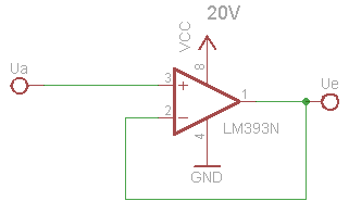

ich versuche gerade mit einem OPV einen Spannungsfolger wie im Anhang
aufzubauen den Eingang Ua lege ich auf 5V.
Nun habe ich gedacht, dass ich am Ausgang Ue auch 5V messe. Dem ist aber
nicht so. Es liegen lediglich 1V an.
OPV LM393N
VCC 20V
Ua  5V
Ue  1V
Was mache ich falsch bzw ist mein Denkansatz verkehrt?
Die Verstärkung Vu beträgt bei einem Impedanzwandler doch 1.
Danke für euere Hilfe.

Der LM393 ist ein Comparator, und ist nicht dafür gedacht, als
"normaler" OPV beschaltet zu werden.
Auserdem braucht er noch einen Pullup-R am Ausgang.
Wieso hast Du eigentlich Ua und Ue miteinander vetauscht? Der Eingang
ist links, und da müsste demzufolge Ue stehen.

Ich schätz mald as dein OP nicht unity Gain stable ist, also nicht
einfach so als Spannungsfolger betrieben werden kann.
