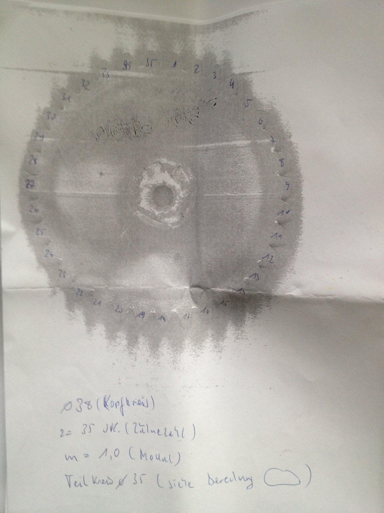

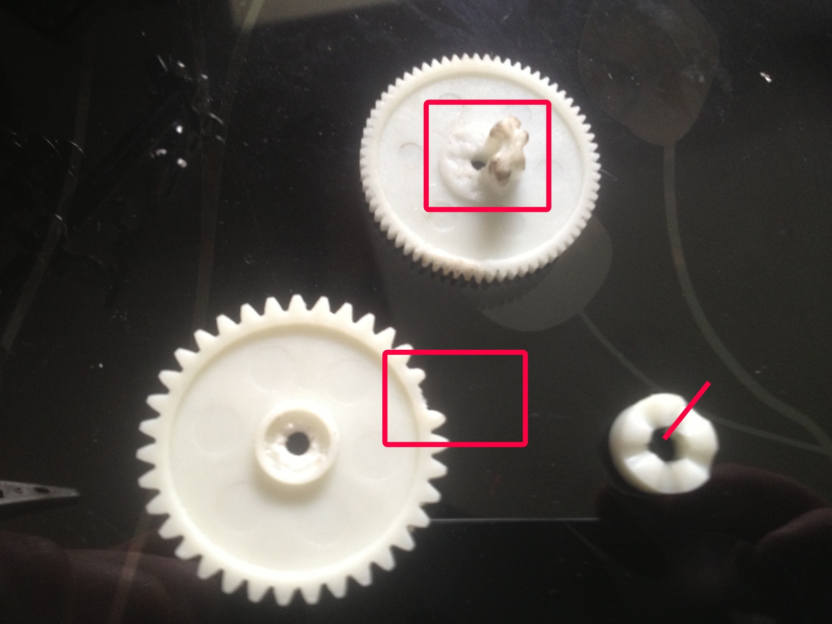

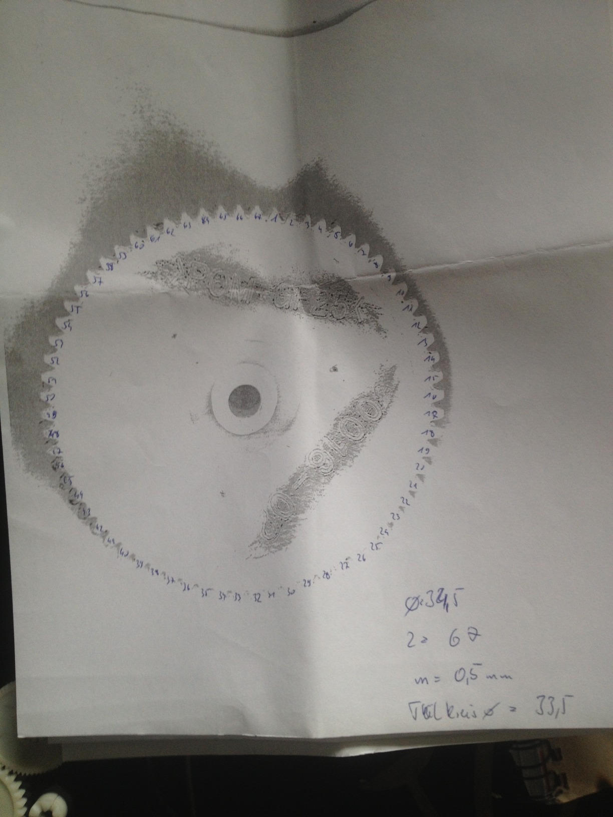

#3143642
Also wegen den Zahnrädern, es sind exakt drei Stück die defekt sind.
Wobei bei zweien von Denen Zähne herausgerissen sind und bei einem ein
Riss ist. Dieses Zahnrad mit Riss hat das Problem, dass sie bei jedem
Beamer dieser Bauart nach ca 2 Jahren kaputt gehen. Der Beamer war ein
Geschenk von meiner Schule da er kaputt war, somit brauche ich auf den
Service eher weniger hoffen :(
An den Zahnrädern selber bastel ich schon seit nem Jahr aber bis jetzt
bin ich noch nicht zu einer befriedigenden Lösung gekommen :(
Ich habe mal ein Foto mit den Beschädigungen ( rot markiert ) und die
Maße der Zahnräder angehängt. Doch eigentlich habe ich sie
abgeschrieben.

Persönliche Seite #3143700
Wenn das nicht gerade ein schwerverklebbarer Kunstoff ist (PE, PP o.ä.)
kann ich Dir das gerne kleben. Mit Sekundenkleber und Füllstoff dürte
das gehen.
Vielleicht machst Du mal ein Test:
-Sekundenkleber oder Irgendeinkleber auf Papierstreifen
-auf Zahnrad kleben,
-warten
-sehen obs hält; wenn es sehr leicht abgeht kann mans leider schlecht
kleben.
Gruß Steven

Ich würde das Zahnrad "3D Scannen" lassen, und dann am PC wieder
aufbereiten und dann 3D Drucken lassen.
Wenn dus selbst am pc übertragen kannst, sparst du dir die 3D Scann
kosten.
Kostet alles zusammen schätzungsweise 40 euro. Hast aber eventuell nach
2 Jahren wieder ersatz.

Kannst du nochmal Fotos auf Millimeterpapier machen?
