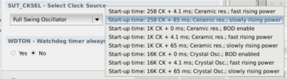

Anhang: Fuses aus Eclipse + AVR Plugin
Irgendwie klang für mich Oscillator so, als müsste ich dann einen
Oszillator dran hängen. Aber in den weiteren Einstellungen sieht man
eigentlich schön, was gemeint ist...
