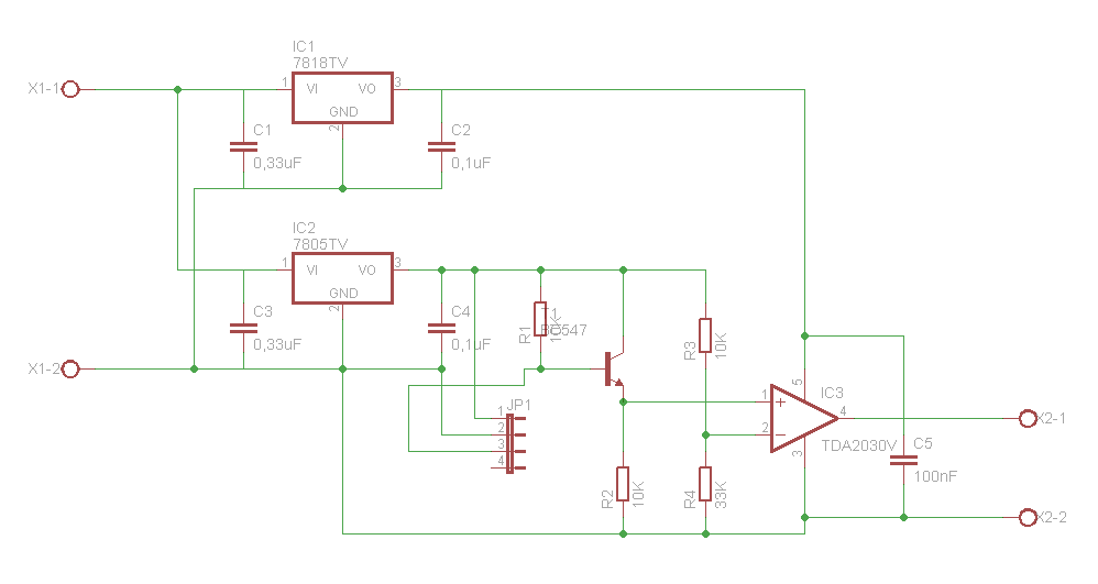

ich have eine DCF77 Treiberboard aufgebaut.
Nun die Treiberstufe habe ich 1zu1 von der Artikelseite übernommen.
Ziel ist es den Pegel auf 18V zu bringen.
Das Problem ist, dass ich nach dem Transistor permanent ~5,2V habe...
also irgendwo in der Treiberstufe steckt ein Fehler den ich nicht sehe.
Vielleicht sieht das ein geschultes Auge eher... wäre sehr dankbar!

mhh, anscheinde war die platine nicht ganz sauber...
hab jetzt ohne platine an basis 50mV,
kollektor die 5V
emmiter 0V weil kein signal
die daten müssten eher richtig sein :-)
so muss mal schauen das ich ein signal reinbekomme

Zieh mal des DCF-Modul ab und schliese an deiner Schaltung Pin 3 mit Pin
2 kurz. Dann musst du am Emitter 0 V messen. Wenn nicht, dann ist was in
deiner Schaltung faul. Transistor defekt, Lötbrücke, kalte Lötstelle
usw.

Die Funktion deiner Schaltung kannst du ohne DCF prüfen, indem:
JP1.3 nach Masse angetippt wird (oder BE-Drähte kurzschließen).
Dann siehst du ob der Transistor sperren kann.
Dann wäre zu klären, welcher der beiden OpenCollector-Ausgänge
des DCF-Moduls zu benutzen ist.

Ich schätze mal, mit IC2 hast Du einen "warmen" Bruder mit ins Boot
geholt.
Schließ ihm doch hinter IC1 (Pin 3) an. Andernfalls wirst Du ihm einen
Kühlkörper spendieren müssen.
Mit der Kollektorschaltung rund um T1 wirst Du wohl auch nicht
sonderlich glücklich werden. Mehr als 3,5 bis knapp 4V schaffst Du so
nicht. Ich würde entweder R4 verringern oder bei R3 noch ein Brikett
auflegen.
#3142602
Ein Pull Up ist eingebaut. R1 dient dazu.
Warum man allerdings das Signal mit T1 verstärken muss obwohl es nur als
Eingang eines Ops dient kann nur der TO sagen.
Und warum er die Schwelle des Komparators IC3 auf fast 4V legt und keine
Hysterese vorsieht weiß auch nur er.
Ansonsten wurde schon gesagt wie man die Schaltung testen kann.

Analysiert man die Schaltung ergibt sich dies (schnell überschlagen):
Uc T1 = 5V
Ub T1 = 5V-U(R1) ~4.95V (keinesfalls mehr als der 5V-Regler am Ausgang
hergibt)
Ue T1 = Ub - Ube  = ca. 4.95V-0.6V = 4,35V
-Eingang OP (Teiler R3/R4) ca. 3,8V
+Eingang OP ca. 4,35V
Also muss der Ausgang des OP OHNE Eingangssignal knapp unter 18V liegen.
Außerdem ist wohl zum Treiben des DCF-Signals ein Komparator  wohl am
besten geeignet.
Was mir aber seltsam vorkommt ist die Tatsache dass nach Datenblatt
gesucht, der TDA2030V ein 14W-Audioverstärker-IC ist??????
mfG GroberKlotz

danke für die antworten!
morgen früh hab ich die platine wieder vor mir liegen,
dann kann ich eure tipps mal durchgehen
also zuerst die frage warum ich eine transistorschaltung
vor einer op schaltung gesetzt habe:
hatte schon mal das conrad-modul vor meinen nasen,
und hatte schon damals das problem das ich es nicht zum laufen bekommen
habe (trotz pullup-widerstand)
mit dem pollin ging das wesentlich einfacher...
nun habe ich die vorlage genommen,
weil ist ja richtig... und ob ich eine kleine eingangsspannung
reinbekomme
oder ne größere ist dann auch egal, wenn der referenzwert des ops
richtig eingestellt ist...
wo wir beim spannungsteiler wären,
da habe ich die widerstände vertauscht,
wegen rauschen sollte nur ~ca 1v anliegen
der tda2030 kann als normalen power-op genutzt werden...
das datenblatt irritiert in der richtung einwenig

Kenne zwar den Conrad-DCF-Empfänger nicht (genau), aber wenn(!) er einen
Open-Kollektor-Ausgang hat und R1 als sein Arbeitswiderstand fungiert,
wird nur dann ein Schuh daraus, wenn Du für den Transistor definitiv
einen PNP-Typen nimmst (wie schon 'tom57' erwähnte). Dazu ist natürlich
noch im Schaltplan Emitter mit Kollektor zu tauschen und unbedingt ein
Widerstand zw. Basis und R1 vorzusehen. Sein Wert hängt davon ab, was
min./max. in den Open-Kolletor-Ausgang als Strom hineinfließen
sollte/darf (10k wären vmtl. i.O.).
Dann noch am TDA2030 [+]- und [-]-Eingang miteinander tauschen und
zuletzt noch vom Ausgang einen (für eine Hysterese notwendigen)
Widerstand zum [+]-Eingang einbauen (Wert im Bereich von einigen Hundert
Kiloohm bis 1 Megaohm, je nach gewünschter Hysterese).
Damit hast Du dann die gleiche Funktion, die Du schon die ganze Zeit von
Deiner bisherigen Schaltung erträumt hast, aber diesmal eine die
funktioniert (Fehler und Irrtümer ausgeschlossen).
R3 und R4 würde ich gleichgroß wählen, um die 'Referenz' auf +2,5V zu
legen.
