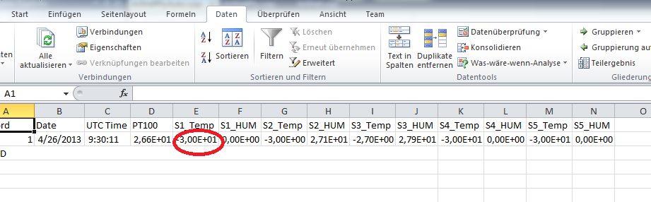

Hallo Leute,
Logge mit einer S7-1200 Daten auf eine SD Karte.
Die Loggdatei sieht wie im Anhang aus.
Das Problem was ich habe:
Ich möchte meine Daten im Excel,Open office und Co. so sehen: +26.60
Leider sehen die Daten aber so aus: 2.660000E+01
Wie kann ich das richtig formatieren, oder was ist beim Import
entscheident?

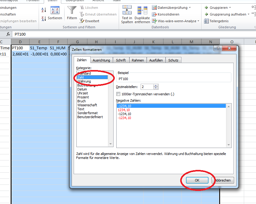

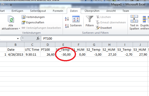

Hast du das ganze dann sauber importiert, dann stellst du für die
Spalten die Zellenformatierung auf 'Zahl' und alles ist genau so wie du
das haben willst.

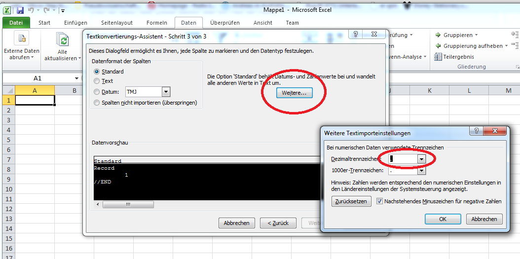

Im Excel Import Dialog gibt es auch irgendwo eine Einstellung, mit der
du festlegen kannst, dass bei dir ein '.' der Dezimaltrenner ist.

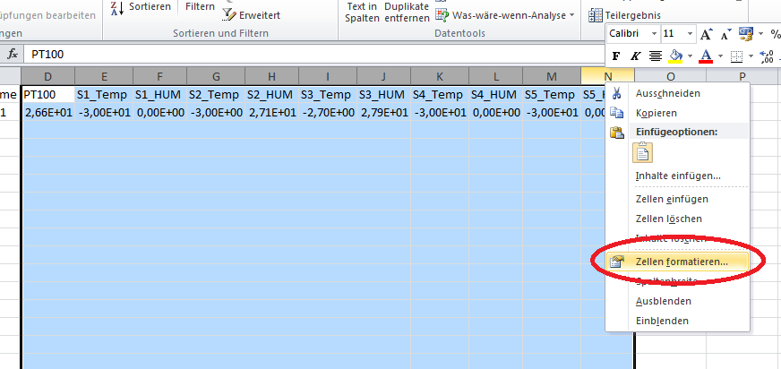

Sind die Zahlen korrekt importiert worden:
Spalte markieren, rechte Maustaste, Zellen Formatieren und das Format
auf Zahl einstellen.
