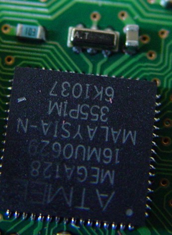

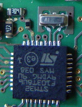

Verwende auch genau die CSTCE Resonatoren seit einiger Zeit mit ATinys
und AtMegas. War erst skeptisch wegen der winzigen Bauform aber die
Dinger funktionieren bisher tadellos. Irgendwo hab ich mal gelesen dass
du kleine Quarze bzw. Resonatoren manchmal nicht so stabil anschwingen.
Hab nix davon bemerkt.
