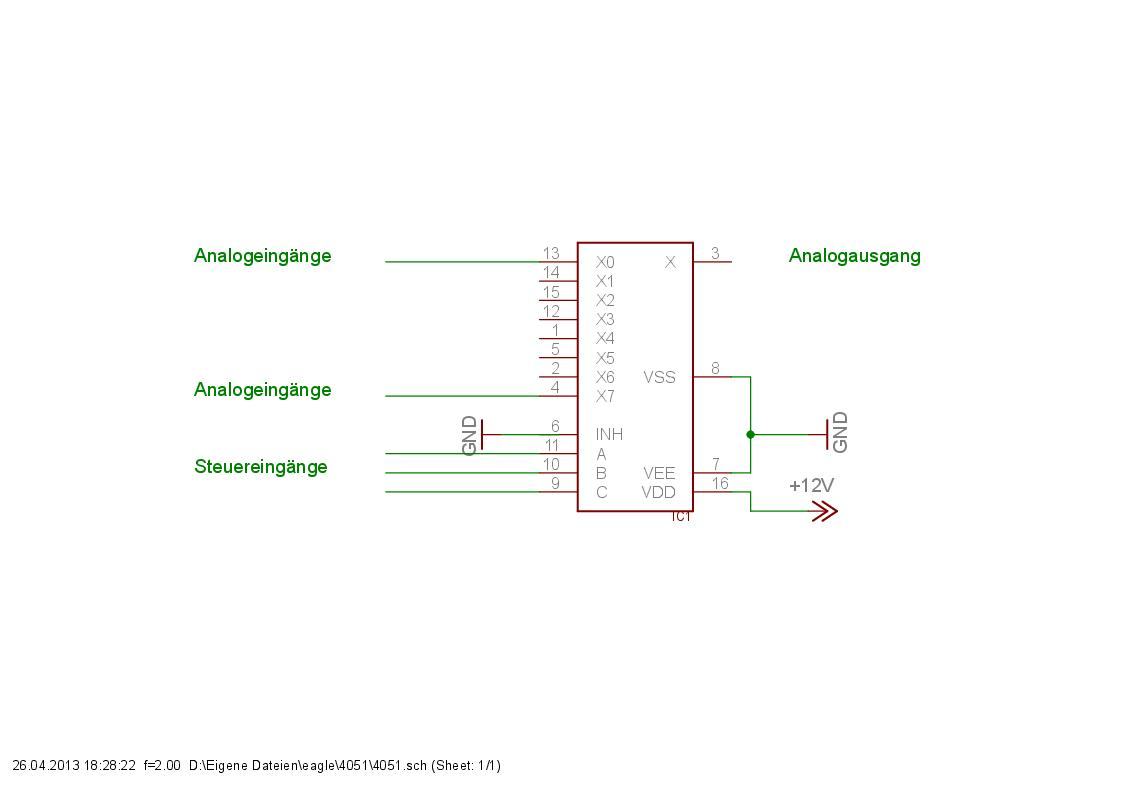

im Rahmen eines größeren Projektes möchte ich einen 4051 einsetzen, um
acht Eingangsspannungen nacheinander auf einen gemeinsamen Ausgang zu
schalten. Ein Atmega168 soll die Spannungen dann messen und auswerten.
Die Steuerleitungen werden ebenfalls über den Atmega bedient.
Die ganze Schaltung arbeitet ohne 4051 problemlos (jeweils ein Eingang
zum AD Wandler), nur mit dem Analogmuxer komme ich nicht klar. Wähle ich
einen Eingang per Verdrahtung aus, funktioniert es. Schalte ich die
Steuereingänge über den Atmega, treten folgende Effekte auf:
- Wähle ich z.B. Eingang 1, steht die Spannung am Ausgang an.
- Diese Spannung steht jetzt auch an den übrigen, offenen Eingängen
- Schalte ich auf zweiten, einen offenen Eingang durch, bleibt die
bisherige Spannung 'stehen'.
- Lege ich die Eingänge auf Masse, verringert sich die Ausgangsspannung
Vielleicht stehe ich auf dem Schlauch aber:
- Wie 'entlade' ich den Ausgang nach dem Umschalten, bzw. vor dem Messen
- Woher weiß der Baustein ob er als Muxer oder Demuxer arbeiten soll.
Vielleicht kann mir hier jemand helfen.

Erste Frage: Liegen alle analogen Spannungen im Bereich zwischen Vee und
Vdd? Das ist unbedingt notwendig.
Das ist dem 4051 egal, da er bidirektionale Analogschalter besitzt.
Da die Eingänge ja offen sind, ist da nichts, was die Spannung ändern
kann. Schon ein kleiner Speicherkondensator am X Ausgang sorgt dafür,
das die Spannung (solange hochohmig gemessen wird) stehen bleibt.
Wenn du so hochohmige Quellen hast, das sie nicht in der Lage sind den
Ausgang auf ihr Level zu ziehen, solltest du entweder die Quellen
niederohmiger machen oder einen dedizierten Eingang des 4051 auf GND
legen. Immer wenn der MC dann diesen Eingang wählt, wird der Ausgang auf
GND gehen.
Wenn du übrigens ein Vdd von 12 Volt benutzt, muss der Logikpegel an A,
B und C knapp über 8 Volt (besser 9-10 Volt) liegen, CMOS/TTL Pegel
reichen da nicht.

bist Du sicher, dass VSS und VEE zusammengeklöppelt werden müssen?
Lt. Datenblatt ist das nur dann nötig wenn das Teil als digitaler
(De-)Muxer betrieben werden soll.
Was die Richtung anbelangt vermute ich mal, dass eine Spannung an Pin 3
und die Adressierung eines der acht Inputs das Signal genau dahin
leitet.
Hier noch der Link zum Datenblatt. :)
http://www.nxp.com/documents/data_sheet/HEF4051B.pdf
Schönes Wochenende!
Jens

zunächst mal vielen Dank für euere schnellen Antworten.
Ja, die Masse ist natürlich verbunden, und die Analogspannungen liegen
zwischen 0 und 5V.  Die Ansteuerung der Steuereingänge mit 12 V ist
allerdings nicht gegeben (5V).
Ich bau das Ganze morgen mal auf 5V um.
Gast #3144037
jetzt klappts.
Allerdings musste ich den Logikpegel aus anderen Gründen bei 12 V
belassen, und deshalb die Ansteuerung auf 12V umbauen (Pegeltreiber).
Manchmal sieht man halt vor lauter Bäumen den Wald nicht....
Vielen Dank an euch alle, ihr habt mir sehr geholfen.
Viele Grüße.
Nur noch kurz: Vee ist der Bezugspunkt für die Analogschalter und
bestimmt die untere Grenze der geschalteten Analogspannungen. Bei Vee=0
und Vdd=12V lassen sich also Spannungen zwischen 0 und 12V schalten. Bei
z.B. Vee=-5V und Vdd=5V sind das dann Spannungen zwischen -5 und +5
Volt.
Vdd bestimmt gleichzeitig die Höhe der verwendeten Logikschaltspannung,
wie oben beschrieben. Der Bezugspunkt für die Logikeingänge ist dabei
immer Vss (und nicht Vee).
