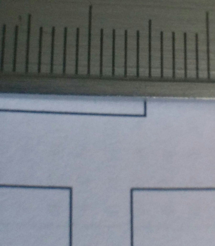

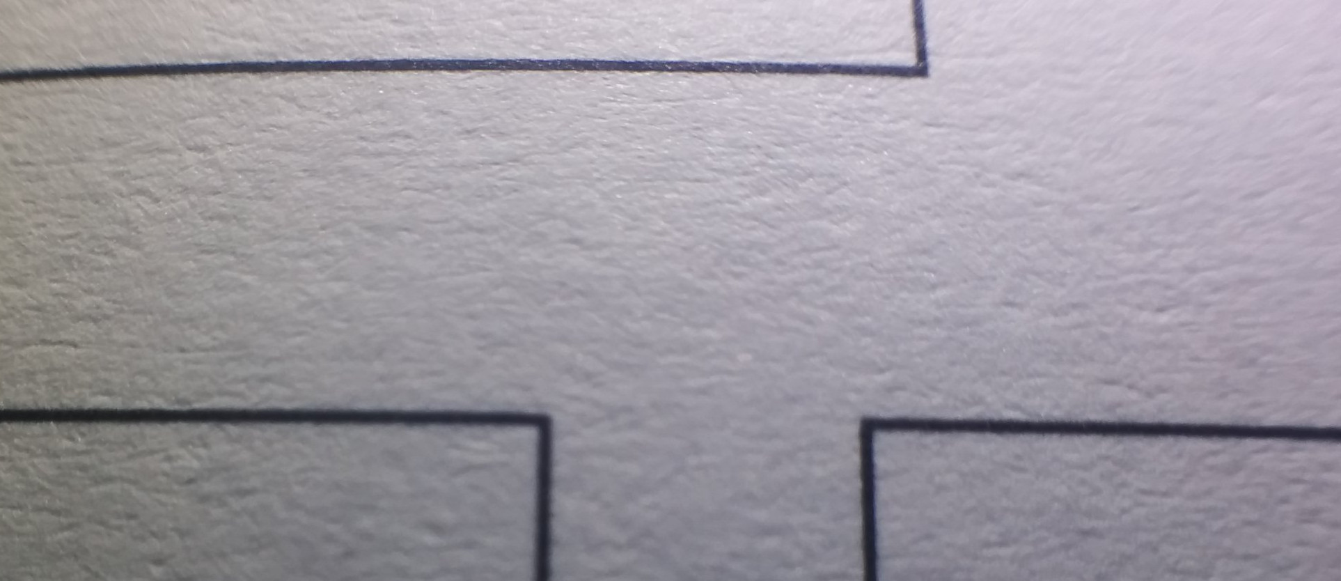

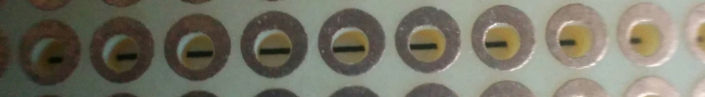

Ich stand vor Kurzem vor nem Ähnlichen Problem.
Ich hatte 2 zusätzliche Anforderungen:
1: Muss ins Regal passen, also in der Standfläche maximal 30 Tief und
bei Allen Operationen maximal 30 Hoch
2: Linux Unterstützung.
Ich bin bei nem Dell B1160 Mono Laserdrucker gelandet,
Der Kostet 50€, Toner für 1500 Seiten kostet 35€.
Ich hab mal ne Probelinie in 6mil gedruckt und dir nen Paar Fotos davon
gemacht.
Einmal zum Größenabgleich einfach die skala von nem Messschieber dabei,
die Leiterbahndicke entspricht ziemlich gut der Markierung.
Dann einmal nen Foto durch Lochraster,
und ein Foto sehr schräg beleuchtet direkt von dem Druck, da kannst du
sehr schön sehen wie viel der Druck ausfranzt.
Das ist auf normalem Druckerpapier gedruckt, falls du dich fragst warum
das alles so rau ist :)
