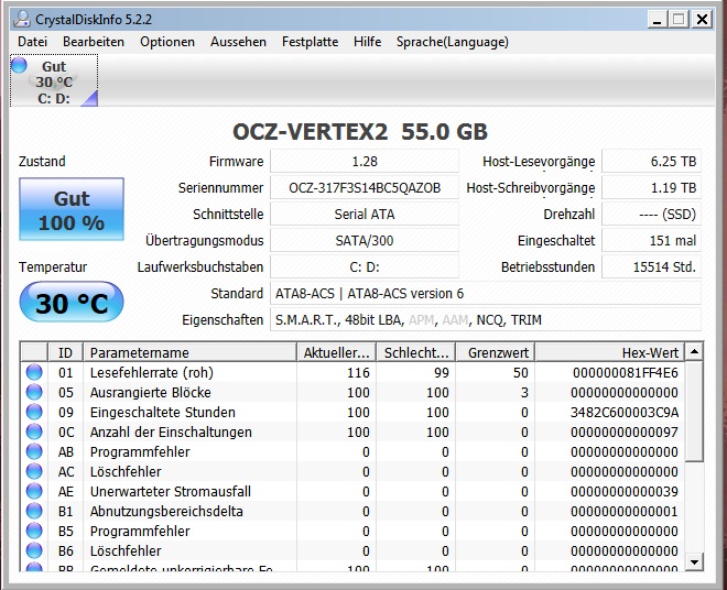

Hallo
Mach dir keine Sorgen, deine SSD wird sicher länger als eine normale
Harddisk halten. Vorausgesetzt es ist ein aktuelles Model das mindestens
TRIM unterstützt. Defekte können aber immer auftretten.
Hab einmal ein Screenshot meiner 60GB SSD in meinem Server angehängt.
Man beachte die Laufzeit und die Schreib/Lese Menge im Verhältnis zur
eigentlichen Grösse der SSD.
Gruss Philippe

von (prx) A. K. (prx)
Den Werten zufolge stolpert bei euch die Putze jede Woche erneut übers
Kabel. Oder wie sind die 57 Stromausfälle bei einem Server zu verstehen?
von Timmo H. (masterfx)
Das sind nicht zwangsläufig "Stromausfälle" sondern unerwartete
Spannungsverluste. Sprich, ohne runterfahren ausschalten.
von Peter II (Gast)
Marek N. schrieb:
> Partitionen möchte ich einrichten, damit das Betriebssystem seine eigene
> bekommt und man es problemlos platt machen kann, wenn es notwendig ist,
> ohne dass man die anderen Dateien verliert.
warum sollte man Daten verlieren wenn man das System neu installiert?
> Auf D:\ kommen dann die Programme, machen wir in der Firma auch so und
was macht es für sinn die Programm noch zu haben, wenn man das Windows
neu installiert, dann laufen sie eh nicht mehr.
von Rolf M. (rmagnus)
Hmm, anhand welches Kriteriums unterscheidet die SSD denn einen
"unerwarteten Stromausfall" von einem regulären Aussschalten der
Stromversorgung?
von Philippe B. (Gast)
Es ist mein Privater Server (NAS) fürs Backup, Streaming und Exchange
mit WHS 2010 als OS.
Der Server läuft seit dem 20.11.2010 ohne Unterbruch, nur bei der ersten
Installation und der ganzen Konfiguration des Systems und der Programme
wurde öfters ausgeschaltet.
Achja als Nachtrag, ein Neustart des PCs wird nicht aufgeführt. Nur
"echte" Stromunterbrüche wie das Ausschalten werden gezählt.
Gruss Philippe
> Stromversorgung?
Wahrscheinlich gibt es ein entsprechendes SATA-Kommando. Allein schon um
sicherzustellen, dass alle Daten an Bord sind bevor das Licht ausgeht.

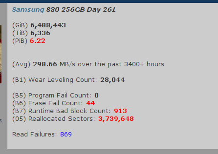

Ich hab in meinem Arbeits-Notebook eine Samsung 830er.
Zum vermindern unnötiger Schreibzugriffe: Kein Defrag, kein Hybrider
Standby.
Normales Suspend-To-Ram mit kurzem timeout, und zum Feierabend
Suspend-To-Disk.
Nach etwa einem halben Jahr: 800 GiB written.
Laut diesem Endlos-Thread, sh. Screenshot:
http://www.xtremesystems.org/forums/showthread.php?271063-SSD-Write-Endurance-25nm-Vs-34nm/page216
Überlebt so eine Samsung 830/256GB SSD auch >6PiB Dauer-Schreibzugriffe.
d.H. in meinem Use-Case wären irgendwelche weiteren
Optimierungs-"Tricks", wie Swapfile-auf-Ramdisk, Abschalten des
Datei-Indexers, Weglassen von Sicherheitsupdates, Abschalten der
Virenscanner-und-Browser Auto-Aktualisierung etc. sinnlos. Das
Lebenszeit-Ende der SSD sehe ich so oder so nicht.

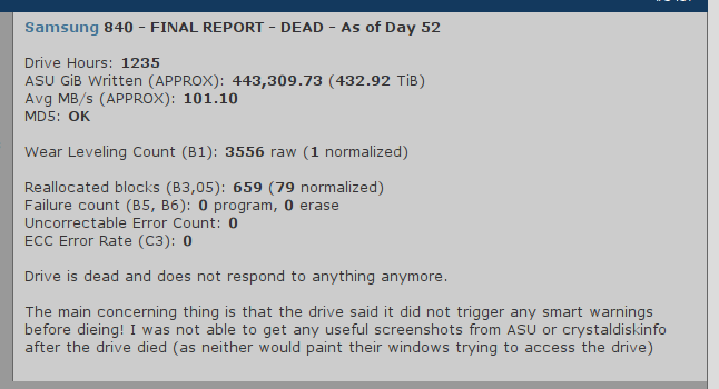

Die Samsung 840er scheint da weniger robust zu sein. Die haben sie schon
nach 52 Tagen dauer-Schreiben gehimmelt.
