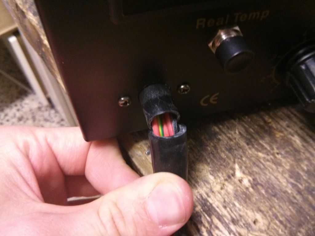

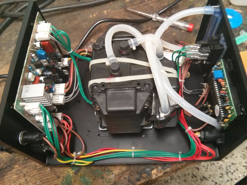

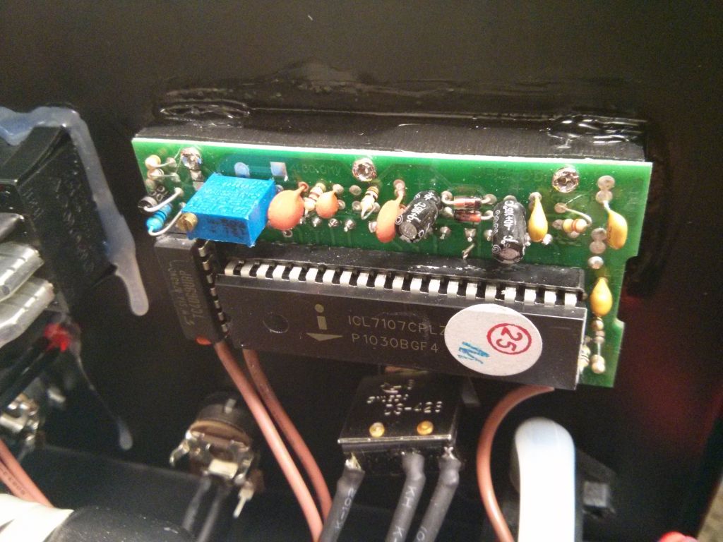

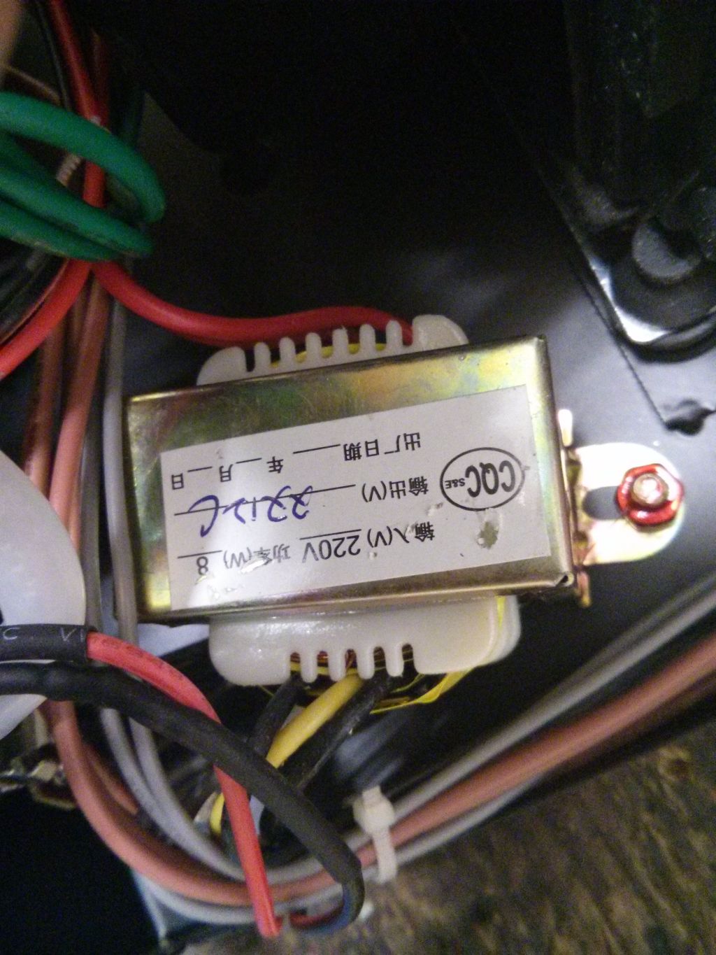

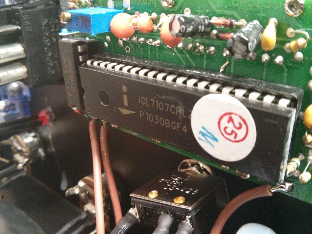

Heute ist meine Aoyue 852 angekommen und ich hab sie mal aus Interesse
aufgeschraubt und ein paar Fotos gemacht.
Ein paar Sachen die mir aufgefallen sind:

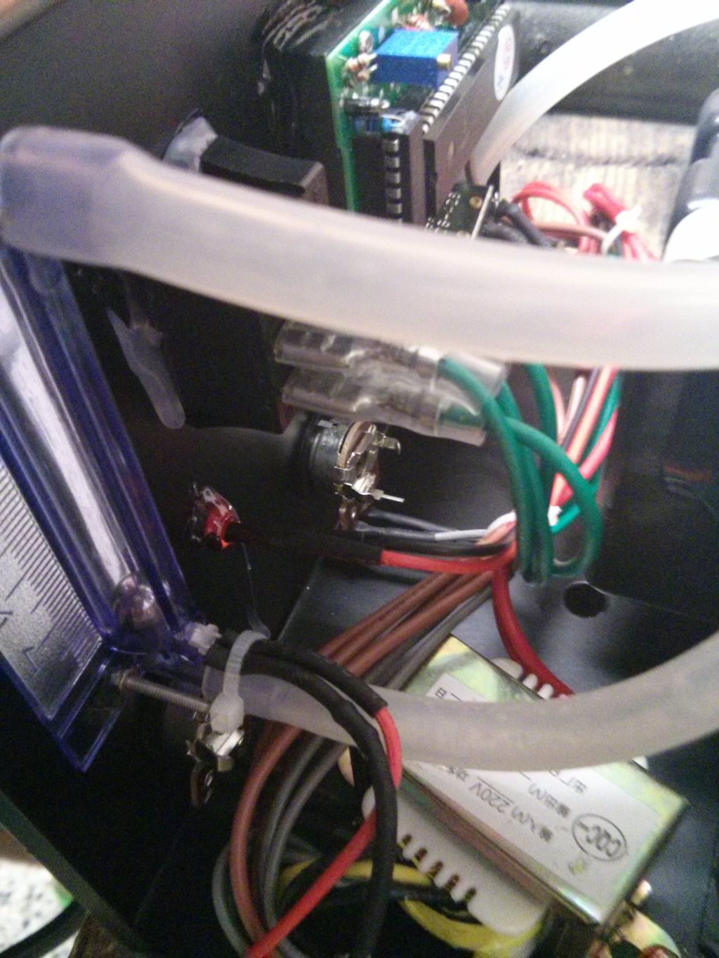

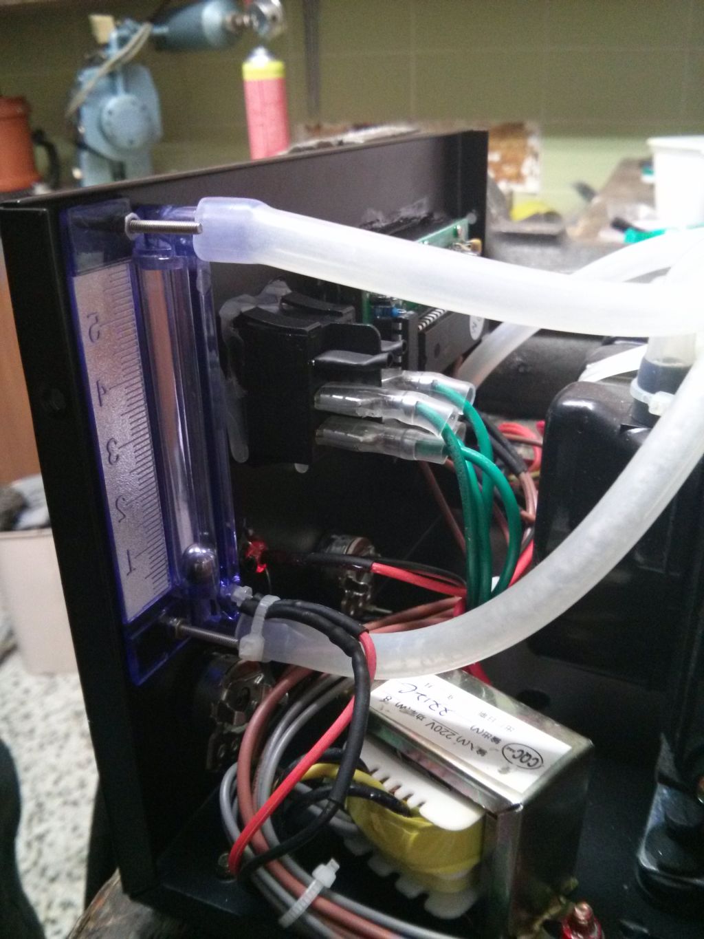

-)Bei maximalem Luftstrom klackert die Kugel im Durchflussmesser.

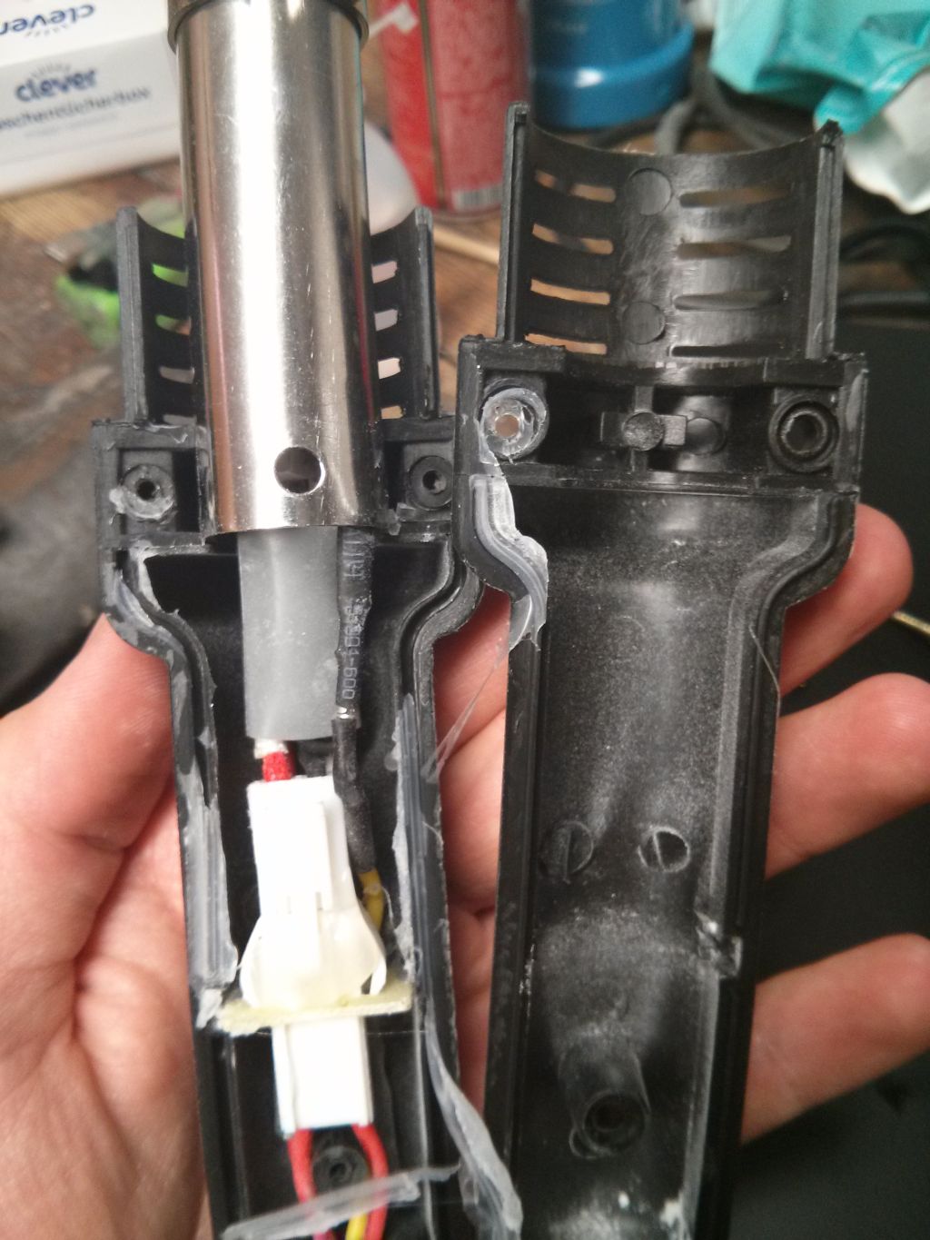

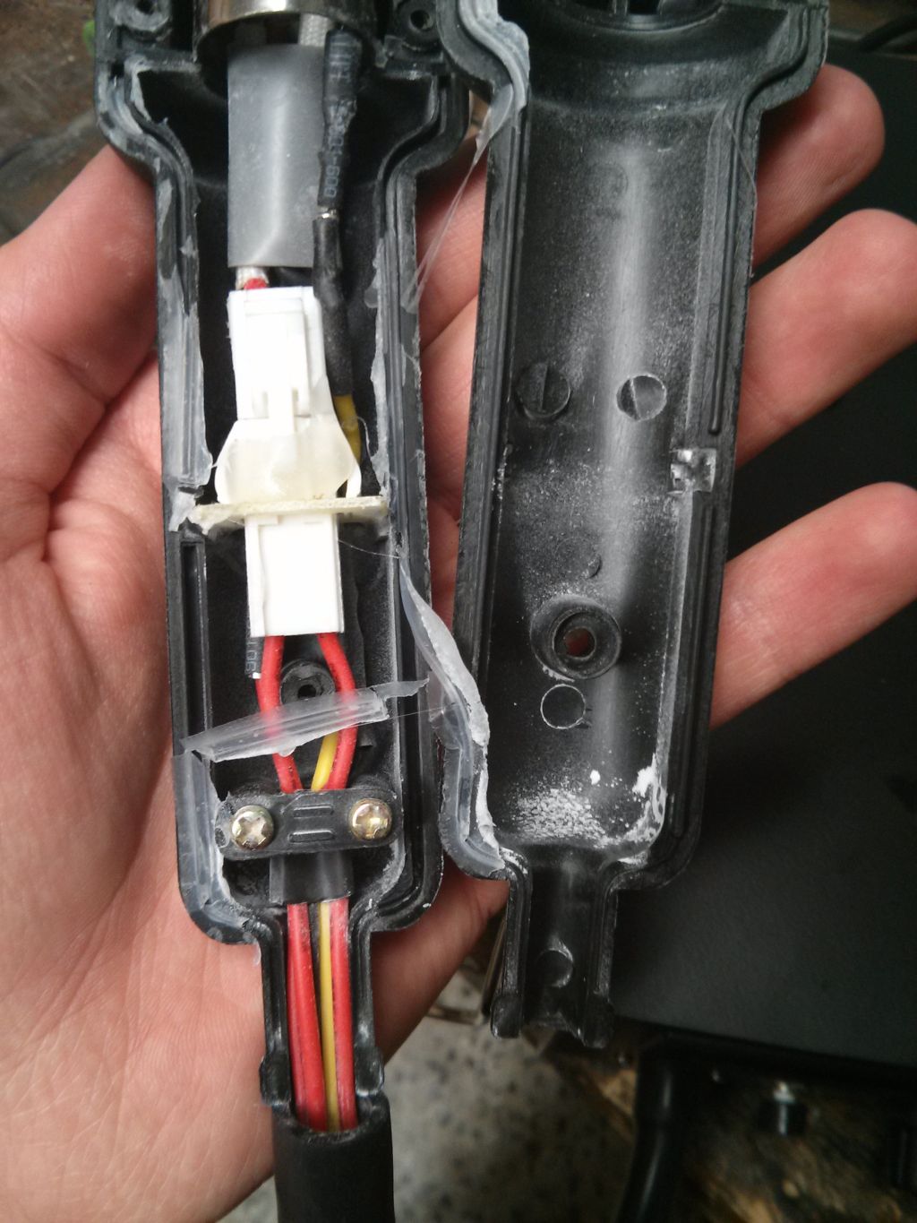

-)Überall in den Schläuchen ist ein weißes Pulver (siehe Bilder vom
Handteil)
-)War innen etwas Staubig und die Chinesen haben ein Haar eingebaut.

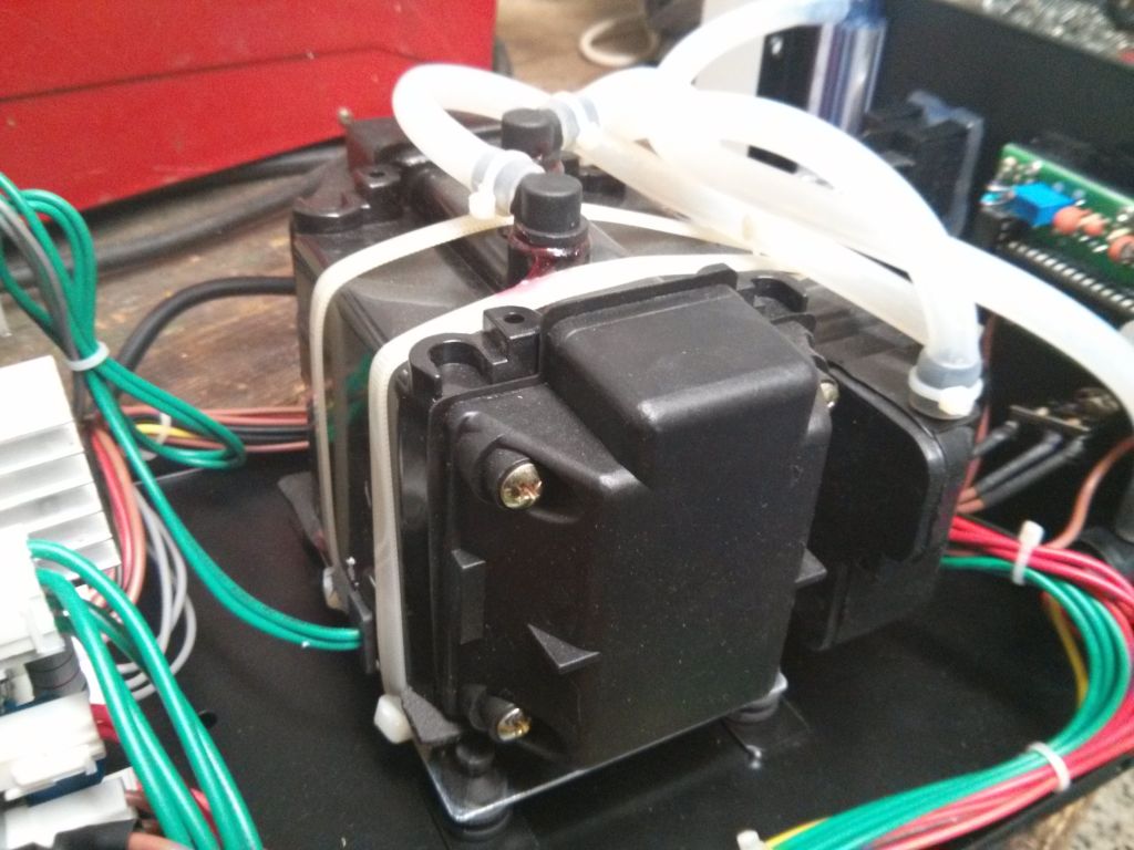

-)Die Membranpumpe wird für den Transport mit einer Schraube an der
Unterseite fixiert, entfernt man diese Sitzt die Pumpe nur noch auf
ihren 4 Gummipuffern auf.

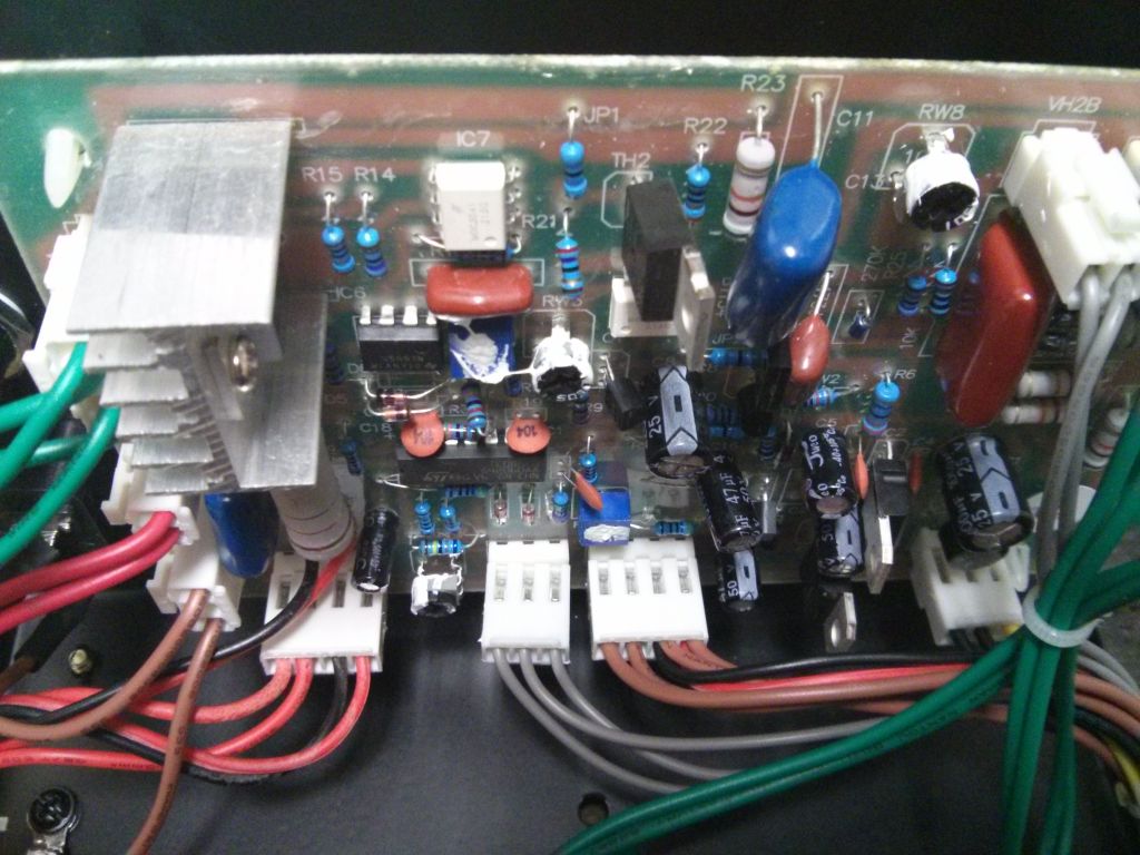

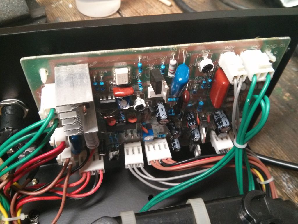

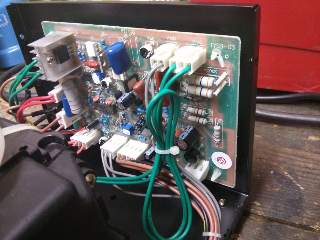

-)Die Platinen sehen nicht gerade sehr schön aus, scheinen aber zu
funktionieren...
Ich finde sie ist für einen Preis von 85€ ganz brauchbar, vor allem für
Menschen die ein paar mal im Jahr eine Rework Station brauchen und nicht
viel Geld investieren wollen.
Die Qualität ist hald einfach China
Ich hoff es kann jemand damit etwas anfangen :)
lg, Marius

Gast #3143275
Geht mir genauso. Das Ding (auch eine 852) hat schon so vieles
repariert, das es die 60€ bereits mehrfach wieder reingeholt hat. Es ist
so einfach wie möglich, regelt die Lufttemp anständig, produziert gute
Resultate und hat ein gutes Metallgehäuse. Was will ich mehr? Und Weller
& co würden es nicht besser machen, weil:
-Die Kugel klackert, weil der Luftstrom turbulent wird
-Das weisse Pulver Talkum ist, damit die Kabel sich nicht aneinander
-aufreiben
-Das Haar und der Staub die Funktion nicht im geringsten beeinträchtigt
-Die Gumminippel im Falle eines Falles leicht durch 4 Schruaben
ersetzbar sind
-Mir eine 1 lagige THT Platine um Klassen lieber ist als eine
Multilayer-SMD, wenn was kaputtgeht
Also im allgemeinen hab ich auch was gegen Chinaschrott, aber das Ding
ist IMHO definitiv kein Chinaschrott, nur weil es nicht von einem
namhaften Hersteller ist. Die Tek TDS 1xxx & 2xxx Oszis sind ein
exzellentes Beispiel für namhaften Chinaschrott. Und die Rigolvoltmeter
sollen angeblich auch in die Richtung gehen
OP #3144202
Michael_ schrieb:
> Aber warum schaust du rein? Bist selber schuld.
Weil es mich einfach interessiert hat wie das Ding von innen aussieht,
fertig.
> ersetzbar sind
Das habe ich nicht bemängelt, wollte es nur erwähnen, btw. wenn man die
Gummifederung durch Schrauben ersetzt wird das gesamt sicher ziemlich
laut aufgrund der Vibrationen.
Schief eingestecke Bauteile aufgrund unpassender Lochabstände, keine
Wärmeleitpaste zwischen Kühlkörper und vmtl. Spannungsregler, Bauteile
verbogen, weiße Flecken auf der Platine und anscheinend Weißer Kleber an
manchen Potis.
Beim Reparieren muss ich dir recht geben, aber für ne tht Platine hätte
man es mit fast gleichem Aufwand besser machen können.
Ich will mich ja nicht über das Teil beschweren, sonst hätt ichs einfach
zurückgeschickt, aber vielleicht hilft es irgendwem sich zu entscheiden,
zumindest weis man eher was man kauft wenn man ein paar Bilder von innen
sieht :)
OP #3144705

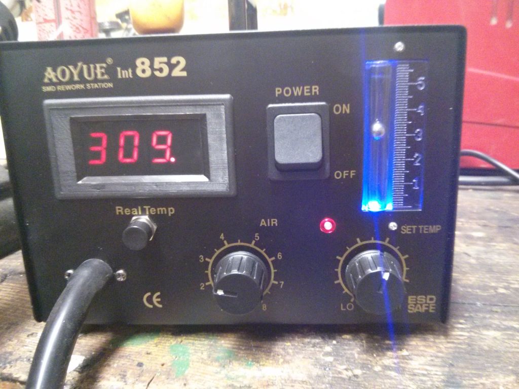

Die Rote Led zeigt anscheinend an wann sich das Heizelement im Betrieb
befindet. (kein PWM Betrieb, einfach ein/aus)
Das passiert ca. im 4 sekunden Takt, jedes mal wenn die LED, also das
Heizelement in Betrieb geht sinkt gleichzeitig die Kugel des
Durchflussmessers ca. 3-4mm ab.
