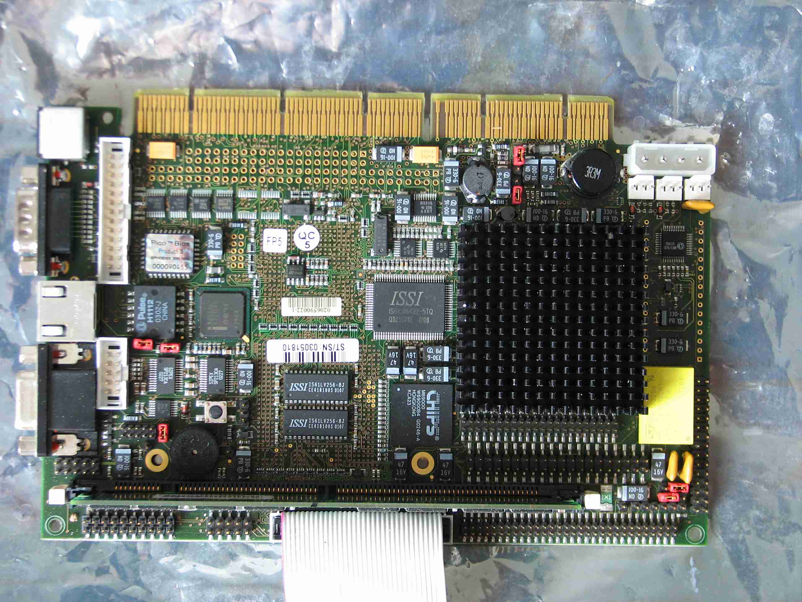

Hallo, PC-freaks,
ich soll ein mir völlig unbekannntes Mainboard in Betrieb nehmen. Ein
Handbuch liegt nicht (mehr) vor und im Netz konnte ich nichts
Brauchbares dazu finden.
Die Platine ist nur mit ein paar Strichcodezetteln beklebt und besitzt
keinen Aufdruck mit Herstellernamen oder Modellbezeichnung. Auch eine
Beschriftung der Anschlüsse fehlt vollkommen.
Klar erkennbar ist nur ein PS2-, VGA- und ein RS232-Anschluss. Ein
Floppy-Anschluss mit Orientierung ist wohl auch dran und vermutlich ein
4-Pol AT-Spannungsversorgungsstecker (ganz oben rechts über dem
Prozessor auf dem ersten Bild).
Könnte die 40-Pol Pfostenleiste (rechts direkt über dem SD-RAM Sockel
auf dem ersten Bild) der IDE-Anschluss sein? Wenn ja, wie finde ich die
Orientierung, also pin1 heraus?
Um was für Anschlüsse könnte es sich neben dem vermutlichen
Floppy-Anschluss (mit Kabel auf dem ersten Bild) und unter/neben dem
Prozessor handeln?
Was für ein BUS-System ist da oben auf den Bildern herausgeführt?
Und die Kernfrage:
kann ich an den vermutlichen 4-Pol AT-Spannungsversorgungsstecker
einfach so einen 5.25 Zoll Anschluss vom PC-Netzteil dranstecken und das
Mainboard in Betrieb nehmen (mit Tastatur und Monitor dran) oder wird
das so einfach nicht gehen?
Danke für Eure Geduld.
Das ist aber ein komischen Mainboard mit einem Verbinder wie man ihn von
Einsteckkarten kennt. Sicher dass das nicht ein Einschub aus irgendeinem
Industriedingen ist?

Messgerät anheizen um festzustellen, ob Masse exakt da liegt, wo das Web
meint, dass sie bei IDE sein müsste.
http://de.wikipedia.org/wiki/Extended_ISA

A. K. hat schon das Wesentliche zum Bus gesagt. Zur Inbetriebnahme
sollte der 4pol. Stecker erst mal reichen, auch wennn etliche
Schnittstellen nicht funktionierne werden. Anhand der BIOS-Meldung lässt
sich dann ggf. der Rest recherchieren.
Ein, wenn auch minimales, Restrisiko bleibt natürlich, das der
Hersteller den Stecker für etwas ganz anderes vorgesehen hat. Kommt
aber nur sehr, sehr selten vor. Wenn's was wirklich wichtiges ist,
passende Backplane besorgen. So z.B. sieht das dann aus:
http://www.ibt.ca/v2/items/bs0043/images/1.jpg

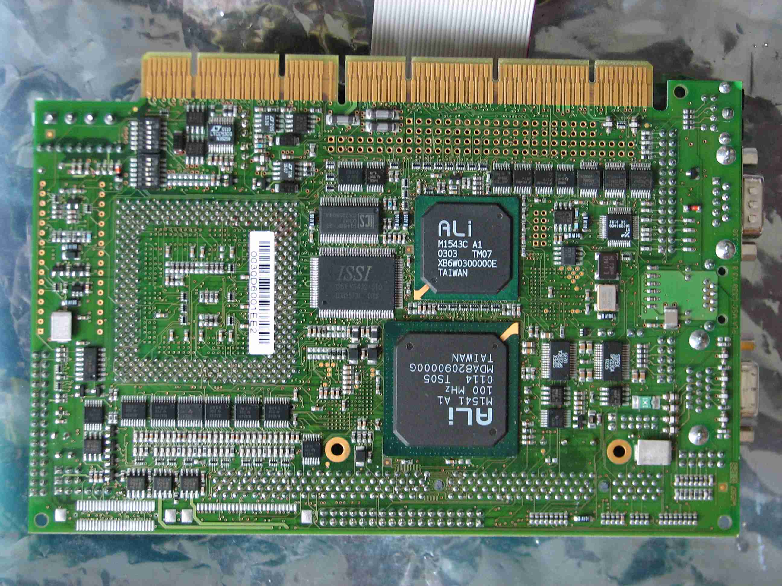

Hierbei dürfte es sich um ein PISA Bus-Interface (PISA=PCI+ISA) handeln.
http://commons.wikimedia.org/wiki/File:Pisa_connector.jpg
Das "MSC CPU-X-PISA-P" von msc dürfte Deinem Board recht nahe kommen,
wenn nicht sogar Dein Board sein
(http://www.msc-ge.com/de/2382-www.html).

So propritär ist das Board nun auch wieder nicht.
Stichwort: "PC/104" Einplatinencomputer.
Bei dem Exemplar hier sind die Pfostenstecker vom PC/104-Bus nicht mal
bestückt - man erkennt aber ganz klar den Bestückvorhalt im Layout des
Boards.
Bingo, Du hasts voll getroffen! Vielen Dank.
Ja, es handelt sich um so ein antiquiertes Board.
Habe die Versorgungsspannung angeschlossen und siehe da, bin in den
Bioseinstellungen gelandet, da noch kein Laufwerk mit OS angeschlossen
ist.
Es ist also ein standalone x86-System.
Die Leistung der CPU reicht locker für ein DOS, Windows-NT oder ein
embedded XP aus. Genau das Richtige wenn man alte Steuersoftware
weiterverwenden will/muss.

Reinhard Kern schrieb:
> Der ist, im Gegenatz zum Bus, nicht genormt als Stromversorgung für eine
> CPU-Karte, und auf dem Bus sind auch mehr Spannungen - könnte z.B. sein,
> dass ohne die -12V die serielle Schnittstelle nicht funktioniert.
Das könnte sein, wie ich oben selbst andeutete, wären auf der Platine
nicht gut sichtbar 4 RS232-Transceiver SP213 ähnlich MAX232.
