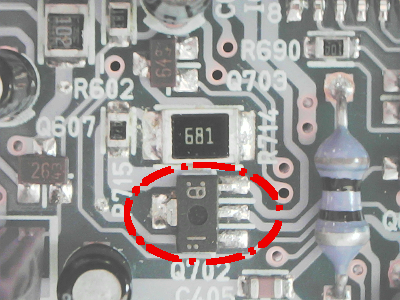

ich möchte mein Autoradio durch eine Platine erweitern und suche einen
Punkt wo ich die Versorgung abgreifen kann. Dies wäre bei der
Anschlussbuchse für das Kassettendeck möglich. Die Versorgungsleitung
des Kassettendecks läuft allerdings noch über ein Bauteil, das ich nicht
kenne und deshalb nicht weiß wie stark ich das belasten darf.

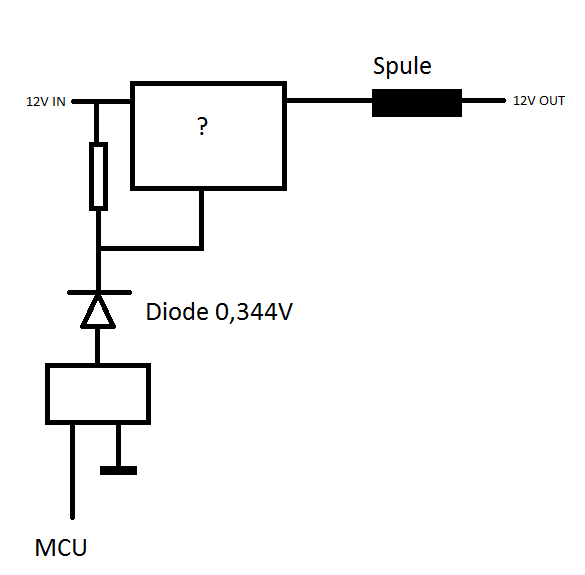

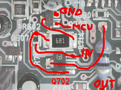

Ich hab mal ein foto gemacht und den Schaltplan gezeichnet. Hoffe der
stimmt soweit. Die Richtung der Diode kenne ich nicht, sollte so aber am
meisten Sinn ergeben (entschuldigt bitte die Paint-Zeichnung...).
Ich vermute, dass das ganze nur ein Schalter ist um per MCU die
Versorgung des Kassettendecks abzuschalten.
Ich bräuchte ca. 550mA Strom. Soll ich es wagen oder ist es
unwahrscheinlich, dass das das Bauteil und die Leiterbahnen aushalten?
Was meint ihr?

Gast #3144026
Ich würde die Diode für einen Widerstand, den Dreibeiner für einen
Transistor und das überpinselte Ding für einen P-Mosfet halten. Kannst
ja mal genauer nachmessen.
Wenn Du Bedenken hast wegen der Belastbarkeit: Warum bedienst Du dich
nach dem fraglichen Bauelement und nicht an der Quelle direkt?
Gast #3144058
Da hast du wahrscheinlich recht. Die Diode heisst nämlich R714... ups.
Welches überpinselte Ding meinst du?

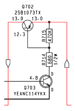

Hab doch noch das Service Manual für das Radio gefunden. Falls es
jemanden interessiert, hab ich den Schaltplan angehängt. Laut Datenblatt
kann der Transistor 4A.
@g457: Nicht schlecht. Warst nah dran :-)
