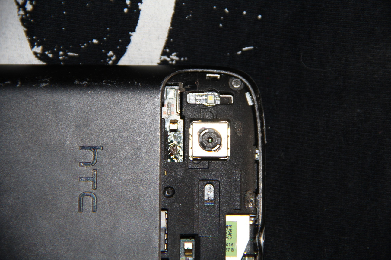

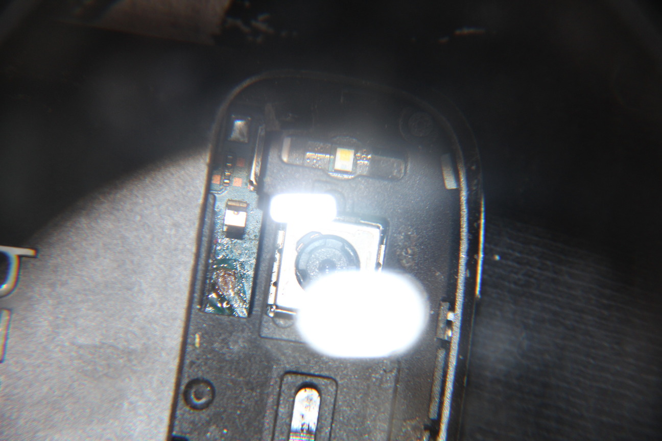

ich bräuchte bitte eure Hilfe, um eine Handyplatine zu löten.
Habe dieses Handy geschenkt bekommen, leider war der Antennenfuß,
welcher die Platine mit dem Gehäuse verbindet schon ab.
Nun möchte ich gerne ein kleines Kabel einlöten und mit diesem aus dem
Gehäuse fahren.
Gestern Abend habe ich bereits versucht das Kabel mit Elektroniklot
anzulöten.
Leider passierte immer folgendes. Das Zinn verteilte sich schön auf dem
Kabel, an der Lötstelle an der Platine bildete sich allerdings bei
auftragen des Zinnes immer nur eine Schicht (Wie Wasser). Das Zinn blieb
am Lötkolben.
Ich verwende einen Lötkolben der von 200-400°C stufenlos regelbar ist.
Was mache ich falsch?
Wie soll ich die Lötstelle vorher aufbereiten?

Wenn ich das auf den Fotos richtig sehe, dann ist da überhaupt kein Pad
mehr. Sprich, du kannst da so erstmal gar nichts anlöten. Sofern
möglich, kratz die zugehörige Leiterbahn etwas frei (den grünen
Lötstopplack vorsichtig runter, bis man Kupfer sieht) und löte dann dort
etwas an.
