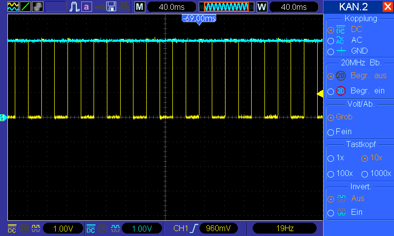

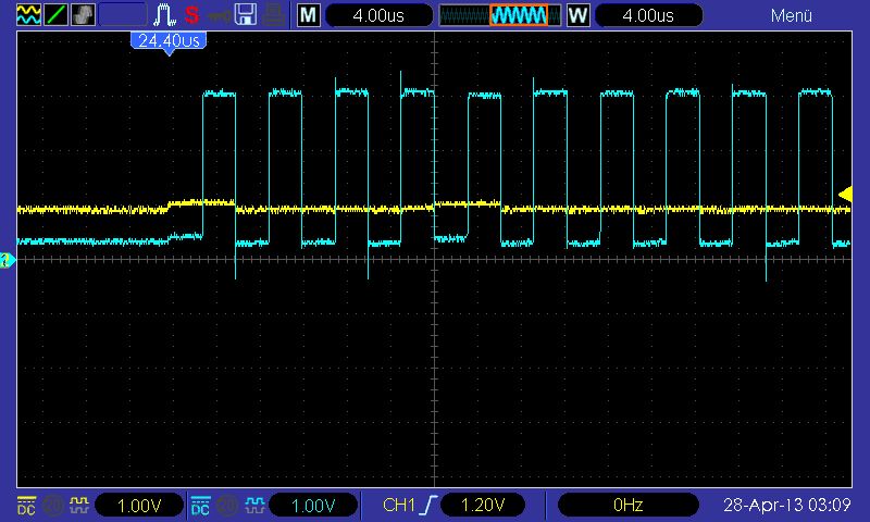

ich versuche über SPI mit einem Sensor zu kommunizieren.
Leider bekomme ich keine Antwort von diesem und habe daraufhin mit einem
Oszilloskop Clock und MOSI Leitung geplottet(siehe Bild).
Das ganze läuft auf einem STM32F407VGT welcher mit 3V betrieben wird.
Ich versuche über den SPI3port -> "0x88" zu schicken, was auch gerade so
noch im Bild erkennbar ist.
Auf dem Bild erkennt man, dass die Clockleitung wie erwartet mit ca
3V-Signalen arbeitet, aber was ich nicht verstehe ist, warum das
MOSI-Signal eine Differenz zwischen logisch "1" und logisch "0" von ca
200mV hat.
Ich habe die Anschlußklemme auch mal umgesteckt um sicher zu gehen, dass
es nicht am Oszi liegt.
Die Clock-Leitung schaltet auch nach dem Tausch(der Klemmen) zwischen 0V
und 3V!!
Kann sich jemand erklären wo das Problem liegen könnte?
Ich bin noch recht neu in der Thematik und weiß nicht, ob die Frage
schon so beantwortbar ist oder ob noch mehr CODE oder Schaltplan-Details
benötigt werden. Um eine unnötige Informationsflut zu vermeiden, sende
ich erst einmal nur den Screenshot mit.
Viele Grüße und einen schönen Samstagabend :)
Florian

Die 3V sehe ich, aber die 0V sind eher 0,3V. Für eine unbelastete
CMOS-Leitung ist das etwas ungewöhnlich.

Du hast verm. den MOSI Pin mit anderer Hardware beschaltet, die das MISO
Signal zu stark belastet.
von Wolfgang (Gast)
... oder der MOSI ist abgeschossen.
Da wäre es gut, den MOSI zu isolieren, i.e. alle Leitungen davon zu
trennen - wirklich alle - und noch mal zu gucken, ob dann ein
vernünftiger Pegel rauskommt.

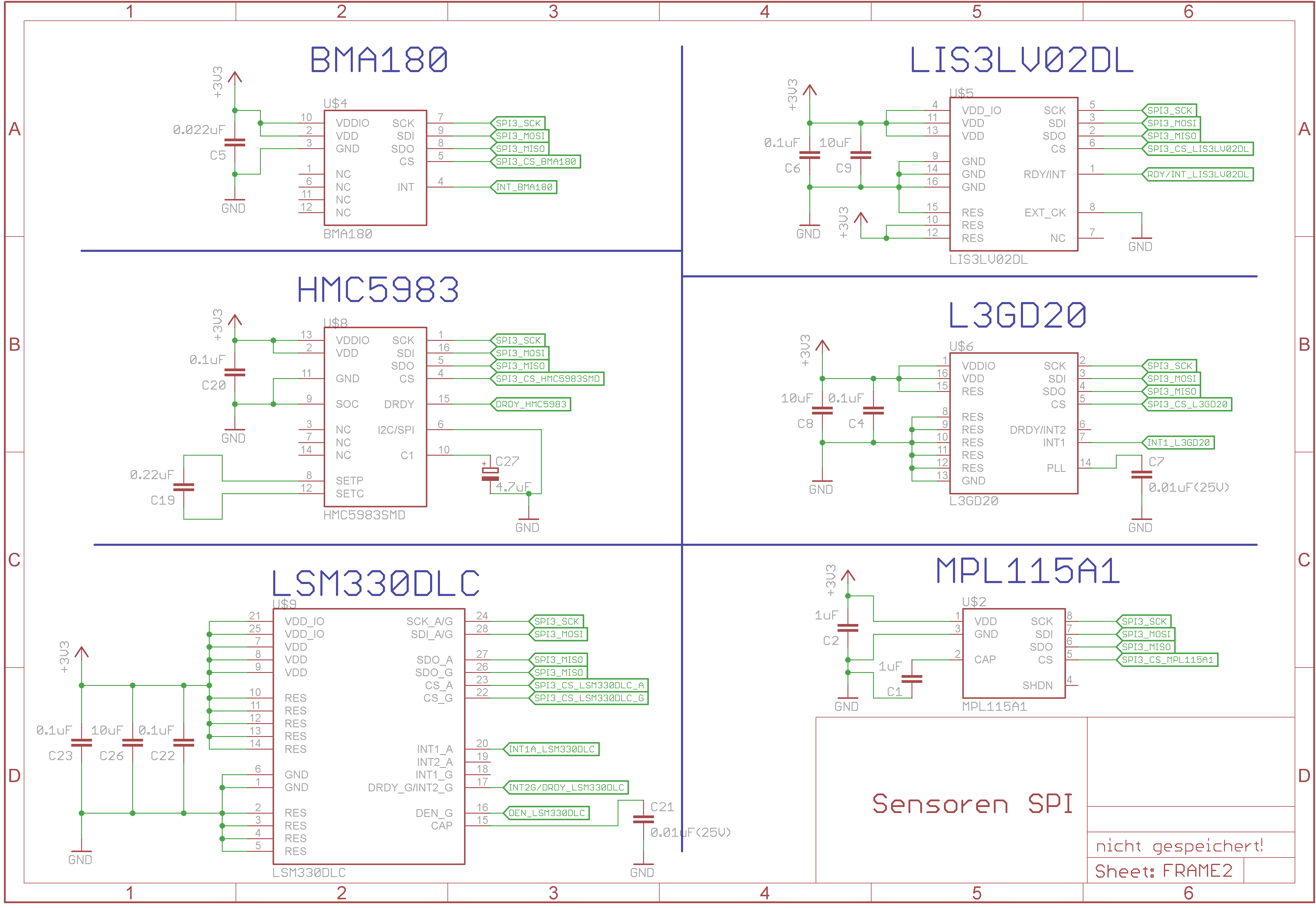

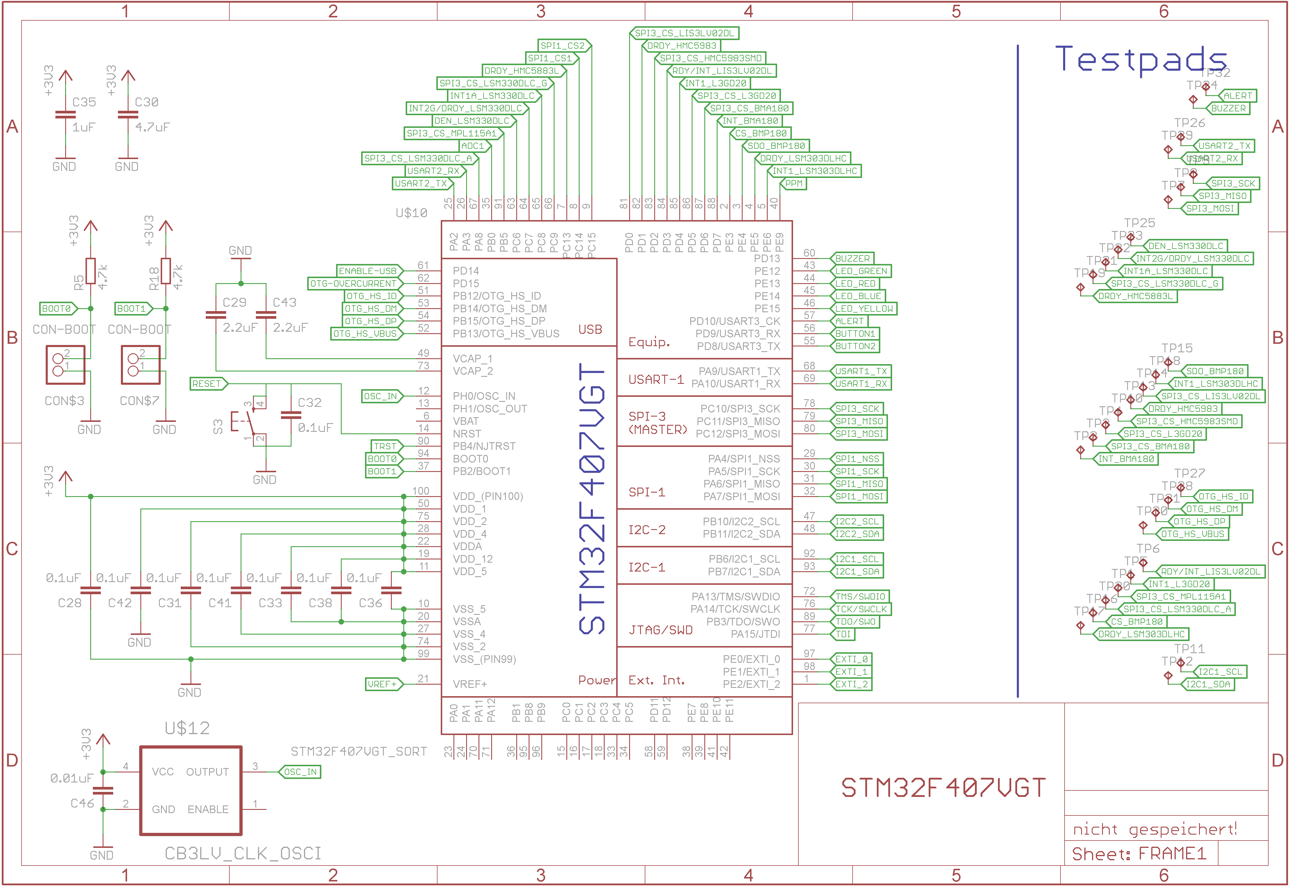

ok erst einmal Entschuldigung für die Unvollständigkeit, ich habe nun
Schaltplan und CODE eingefügt.
Ich nutze den SPI3-Port mit dem nichts anderes verbunden ist als auf dem
Schaltplan zu erkennen.

von Jannis C. (kabelwurm)
Tastkopf richtig eingestellt? Sowohl am Oszi als auch am Kopf selber?
Nicht das der noch auf 1:10 steht, das Oszi aber auf 1:1 eingestellt
ist? Das würde genau passen, da 0,3V ablesbar sind, das Zehnfache, 3V
das ist, was du erwartest.
Gruß Jannis
von T.Roll (Gast)
Florian K. schrieb:
Ohne die Diskussion stören zu wollen - du weißt, dass mit in Eagle
Verbindungen zwischen Bauelementen mit den Befehlen Wire und Bus
zeichnen kann?
So sucht man sich tot nach zueinandergehörigen Labels. Aber es ist
natürlich schneller, die Bauteile "hinzuklatschen" und die Signalnamen
ranzuschreiben.

Ja anfangs war das meine Vermutung(Hoffnung) aber wie ich schon ganz
oben versucht habe anzudeuten:
>und 3V!!
Ich habe aber auch nachgeschaut, es sind sowohl an den Tastköpfen als
auch im Menü des Oszis alle Einstellungen auf 1/10.
von sebihepp (Gast)
Ich sehe auch nirgends Pullups für den SPI Bus.
> zeichnen kann?
> ranzuschreiben.
Ja es ist mir bekannt: Für die Betrachtung des Schaltplans ohne Eagle,
gebe ich zu ist es etwas aufwendiger(zusammengehörendes zu finden), aber
mit Eagle finde ich es so deutlich übersichtlicher und angenehmer.
Ich hatte gehofft, dass die beiden Ausschnitte nicht so unübersichtlich
sind, dass man auch ohne Eagle innerhalb von 2-3 Minuten alle
Verbindungen erkennt.

von (prx) A. K. (prx)
Florian K. schrieb:
> Ähm, werft mit Steinen nach mir wenn ich das falsch verstanden habe,
> aber ich dachte Pull-Ups brauche ich nur bei I2C. Von Pull-Ups ist auch
> in keinem einzigen Datenblatt der Sensoren die rede!
An die CS-Leitungen von SPI-Slaves hängt man gerne eher hochohmige
Pullups, damit die Slaves sich nicht angesprochen fühlen, wenn die
Leitungen bis zur Initialisierung der entsprechenden Pins vom Controller
floaten. Ganz besonders wenn mehrere SPI-Slaves an einem Master hängen.
Deinem Code ist zu Initialisierung und Zustand der SPI-Leitungen nichts
zu entnehmen.
Was noch nützlich sein kann: Die Datasheets aller SPI-Slaves
durchforsten, ob irgendwas beim SPI besonders ist. Da können auch welche
dabei sein, die schon Pullups an CS intern dran haben.
Und gleich beim ersten davon wurde ich fündig: Der BMA180 hat ein
kombiniertes I2C/SPI. Bei inaktivem CS (hat internen Pullup) reagieren
SDI/SCK als I2C. Der Chip ist also bei inaktivem CS keineswegs still und
leise, sondern reagiert auf SPI-Traffic, der ihn nichts angeht.
Man kann diese Doppelfunktion auch per Software abschalten, wie auch im
Datasheet empfohlen. Nur könnte man dabei in ein Henne/Ei Dilemma
laufen, wenn noch so ein Kollege dabei ist.
Beim LSM330DLC sieht es ähnlich aus. Die Dinger scheinen beim SPI nicht
wirklich für Betrieb mit mehreren Slaves an einem SPI konzipiert zu
sein.
von Florian K. (f-kae)
Vielen Dank A.K. (prx).
Ich wusste nicht das diese Funktion Probleme hervorrufen würde :/, jetzt
frage ich mich allerdings wie ich auf den BMA180 zugreifen kann um I2C
zu deaktvieren.
Im Register "high_dur" gibt es ein Bit "dis_i2c" um dies zu
deaktivieren.
Aber ich bekomme ja garkeine Kommunikation hin.
edit: Oh ok, das heißt ich muss beide Sensoren von diesem SPI trennen
und einzelen mit einem eigenen BUS betreiben?
edit2:
Bzw kann ich zum Beispiel den LSM330 an einen anderen SPI-Port klemmen
und beim  BMA180 als erstes CS auf LOW, dann I2C deaktivieren und danach
auch mit allen anderen Sensoren an diesem Bus kommunizieren?
Bei nur einem solchen Kombinierer pro SPI-Bus, mit softwareseitig
abschaltbarem I2C, ist es relativ einfach: Den als erstes ansprechen.
Bei mehreren muss man drauf hoffen, dass nicht zufällig ein Pattern
auftritt, dass der Slave als an ihn adressiertes I2C versteht. Die
Wahrscheinlichkeit eines Konflikts ist nicht sehr hoch.
Mach erst einmal die erwähnte Messung.
Problematische Geräte an eigene SPIs hängen oder per Gatter/Muxer
abkoppeln. Ist ja mehr als ein SPI da. Ich habe auch nicht alle Slaves
durchgesehen, nur die linken 3 und von denen ist nur einer völlig
sauber.

von dem MPL115A1 auf 2,1V anstatt 3V!!! Verstehe ich ehrlich gesagt
nicht!
Dann habe ich eine Strommessung von MISO über 1K nach:
GND: 0,8mA
3,3V: -2mA
Nach einem Neustart sind nun alle CS-Leitungen auf 3V und ich messe
keinen Strom über die MISO-Leitung, weder zu GND noch zu 3,3V.
edit:
Meintest du mit "softwareseitigem" abschalten der I2C-Funktionalität,
eben die Variante über das entsprechende Register I2c zu deaktivieren?
Beim LSM habe ich diese Funktion beim ersten drüberschauen nicht
gefunden.
Schon einmal vielen vielen dank an alle. Das Forum ist echt super und
hat mir nicht zum ersten mal weitergeholfen! :)
edit2:
Dummerweise ist der L3G auch über I2C ansprechbar, den LIS habe ich aus
anderen Gründen sowieso schon "entfernt", dieser wäre sonst auch noch
über I2C ansprechbar gewesen.
von mermax (Gast)
Hallo!
Das I2C-SPI-Problem hatte ich auch mal. Kann man gut mit einem Gatter
behebn: Siehe Figure36 im Datenblatt.
Florian K. schrieb:
> BMA,L3G,HMC,LIS,LSM_A & LSM_G sind alle 3V allerdings ist die CS-Leitung
> nicht!
Da wirds interessant.
> GND: 0,8mA
> 3,3V: -2mA
Was nicht der Fall sein sollte, wenn alle CS inaktiv sind.
>> GND: 0,8mA
>> 3,3V: -2mA
Wie ich noch dazu geschrieben hatte, dieser Fall trat nur nach dem
Auto-Reset nach dem Programmieren auf. Nach einem Neustart ist immer
alles OK, also alle CS Leitungen auf 3V und es fließt kein Strom.
Gibt es denn jetzt eine Möglichkeit das Problem ohne zusätzliche
Hardware zu lösen?
Es wurde von softwareseitiger I2C-Deaktivierung gesprochen. Mir leuchtet
leider noch nicht ein, wie ich das realisieren kann.
Diesen Kommentar meinte ich Konkret:
Das geht nur dort wo es geht. ;-)
Wenn ein Slave mit kombiniertem I2C/SPI an einem SPI-Bus sitzt, bei dem
I2C abschaltbar ist, dann kann man ohne Trennungsmassnahmen noch weitere
reine SPI-Slaves zusätzlich dranhängen. Aber nur solche.
Was wird dabei resettet? Nur der Prozessor, oder auch die Slaves? Die
Slaves haben kein Reset und das Programmierinterface startet zwar den
Prozessor neu, aber der Rest des Systems krieg nichts davon mit.
Neustart == Power-Up? Dann werden die Slaves resettet und geben Ruhe.
Du solltest aber vor einem Neudesign erst einmal die beiden
Pegelprobleme abschliessend klären. Das mit 2,1V, und das weiter oben
erwähnte mit den 0,3V.
Zu den 0,3V, die wahrscheinlich dem Treiberkonflikt zuzurechnen sind:
Zieh SCK per Pullup-Widerstand auf 1. Erweitere ein Minimal-Testprogramm
so, dass es nach einem Power-Up genau und nur an MOSI wackelt. Also ohne
SPI, direkt per GPIO. Das ist I2C-Slaves bei SCK=1 egal. Da dann wie du
eben beschrieben hast, kein Treiberkonflikt auftritt, sollte es wirklich
GND/VCC sein, nicht 0,3V daneben.
Und die 2,1V solltest du auch erst einmal klären. Dazu lässt sich schwer
etwas sagen, da musst du wohl mal deine Platine genau untersuchen.
PS: Zu den 2,1V: Dessen CS kommt von einem anderen Port als alle anderen
CS-Signale.
PPS: Bei einem Neudesign mit Muxer oder Trenn-Gatter drauf achten, dass
alle I2C-Eingänge der Slaves beim Power-Up immer schön mit 1 zur Welt
kommen, auch schon bevor der µC wach ist. Ggf. Pullups einfügen. Oder
gleich I2C statt SPI verwenden.
OK, es gab tatsächlich ein Problem mit dem MPL, der PLatinenhersteller
hat mir disen leider falsch herum montiert. Nachdem ich alle
Leiterbahnen zu diesem Sensor zerkratzt habe bekomme ich endlich ein
sauberes Signal allerdings habe ich die SCK und MOSI Pins als normale
GPIOs initialisiert und auf SCK dauerhaft ein HIGH und den MOSI-Pegel
wie vorgeschlagen alle 20ms von HIGH auf LOW getoggelt.

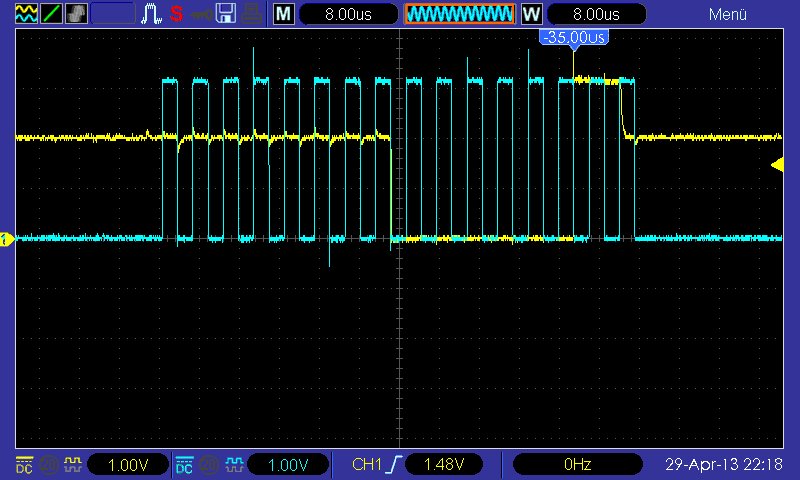

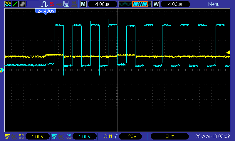

OK zum Abschluß habe ich noch eine Frage:
Ich habe nun am SPI-BUS nur noch den BMA180 und den HMC.
Ich habe beim BMA180 I2C deaktiviert und bin nun von der MISO-Leitung
etwas irritiert.
Ich habe als Befehl gesendet, dass das ID-Register (des BMA180)
ausgelsen werden soll, welches 0x03 beinhaltet. Die Information scheint
auch anzukommen, allerdings verstehe ich nicht warum die MISO Leitung im
"Normalfall" (also ohne Senden Befehl) einen Pegel von ca. 2V hat.
Ich habe vorher noch nie Pegel von SPI-Signalen gesehen und weiß daher
nicht ob das so in Ordnung ist, oder auch noch ein Problem darstellt.
VIELEN Vielen Dank auf jeden Fall an alle die mir geholfen haben und vor
allem an - A. K. (prx) -
Schau dir mal Fig 17 an. Der Sensor schaltet den SDO erst ein, wenn er
die Adresse hat, also nach 8 Bits. Davor floatet der Pin und genau das
siehst du hier.
Allerdings favorisiert der Sensor einen anderen SPI-Modus als du
eingestellt hast. Mit SCK anfänglich 1, nicht 0.
