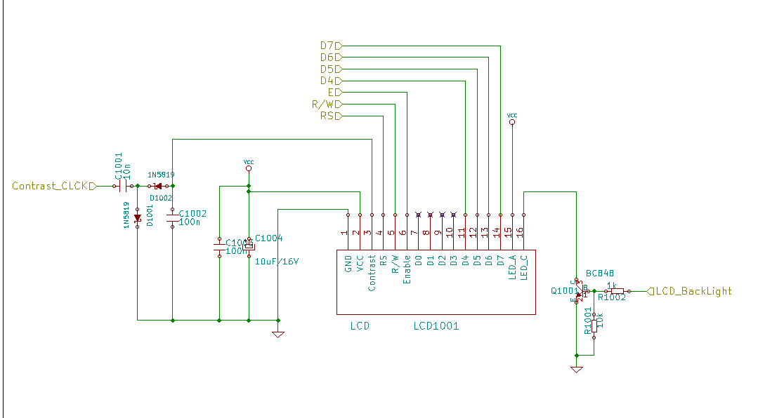

von Juergen G. (jup)
Ich war bei den AVR's mit der Fleury LCD Lib immer sehr zufrieden und
habe sie deshalb auf die STM32 umgestrickt.
Wer also vorher mit der Fleury Lib an AVR's gearbeitet hat sollte
relativ schnell sein Display auch an einem STM zum laufen bringen.
Ich betreibe die normalen 5V Displays am STM.
Das 3.3V Problem loese ich mit einer ChargePump am Contrast Pin des
Displays
welche von einem Pin des STM versorgt wird, auch eine PWM fuer die
Hintergrundbeleuchtung ist in der Lib mit drin.
So laesst sich der Kontrast und die Beleuchtung durch Software
einstellen.
Beides ist per Preprozessor ein oder abzuschalten.
Die Timer die verwendet werden muss natuerlich jeder nach seinen
Beduerfnissen anpassen.
Kleiner Nachtrag, bevor jemand seinen STM beschaedigt.
Im obigen Post habe ich geschrieben das ich die 5V Displays verwende.
Das ist richtig, ich betreibe diese aber mit den gleichen 3.3V am VCC
wie den STM.
im Anhang ein Bild wie man das ganze verkabelt.
> wie den STM.
Das sieht interessant aus. Kannst du mit PWM auf der Contrastclock dann
den Kontrast einstellen?
Kontrast ist keine PWM, sondern einfach eine Frequenz so um die 70KHz
die die Ladungspumpe versorgt.
Durch Aenderung der Frequenz so zwischen 60kHz und 80KHz kann der
Kontrast eingestellt werden.
Ist zwar geloest und geschlossen, aber ich schreib da trotzdem nochmal
was dazu.
Das mit den 4.5V im Datenblatt der 5V Displays ist richtig, die ASICS
sind aber die selben wie sie auch in den 3V Displays verbaut sind.
Einziger Unterschied ist der Widerstand fuer den internen Oscillator des
ASICS und die Widerstaende fuer die Hintergrundbeleuchtung(falls sie
bestueckt sind).
Das Problem ist, das der Kontrast so um die 4.5V unter VCC sein muss. Da
hat man natuerlich schlechte Karten wenn man das 5V Display ohne
weiteres an 3V haengt.
Die Loesung von oben benutzt die Ladungspumpe um eine negative
Hilfsspannung fuer den Kontrast Pin zu erzeugen.
Ich habe bestimmt schon 30 Displays der verschiedensten Hersteller auf
diese Weise verbaut und alle haben auf Anhieb funktioniert.
