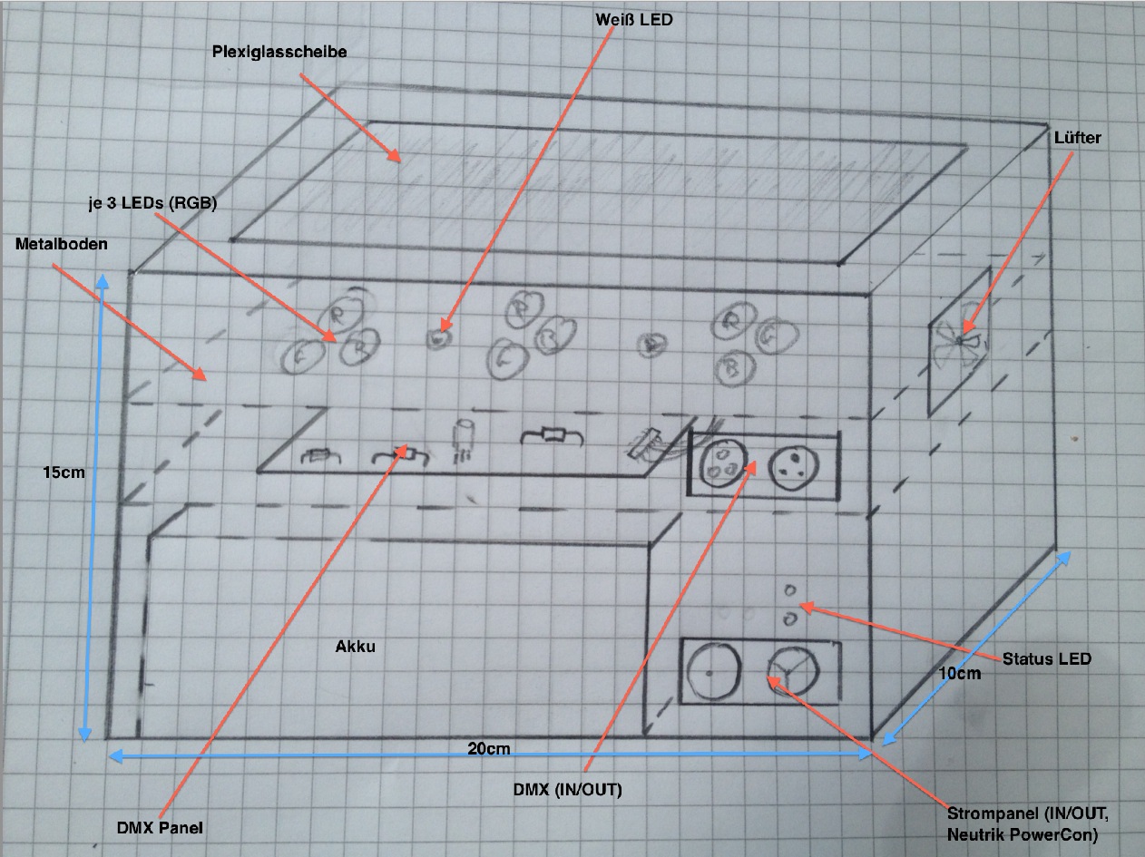

Guten Morgen zusammen,
das ist mein erster Beitrag in diesem Form.
Seit ein paar Wochen habe ich eine Idee im Kopf und die geht auch nicht
mehr weg :D
Ich bin DJ und hab eine kleinen Park an Veranstaltungstechnik. Beim
surfen durch die Weiten von Musicstore und Thomann bin ich bei letztem
auf eine sehr interessante Sache gestoßen: Eine kleine Box mit
integrieren LEDs (wie bei deinem LED Fluter) sowie einem Akku. Leider
liegt der Preis weit ausserhalb von meinem Möglichkeiten.
Deshalb habe ich die Idee so etwas selber zu bauen:
Hinweis: Ja klar möchte ich das günstiger selber bauen, als zu kaufen,
aber das ist nicht nur der einzige Grund. Ich will auch was lernen und
mir macht "Basteln" auch Spaß ;)
Gehäuse:
Eine Holzkiste (20*10*15cm) soll dabei als Grundlage dienen, diese würde
ich in drei Ebenen einteilen: Oben für die LEDs, Mitte: DMX-Controller
und Unten: Akku.
Die Kisten soll oben in der Mitte eine Plexiglasplatte haben, unter der
sich die LED befinden.
Ob ich diese Scheibe mit Milchglasfolie versehen, weiß ich noch nicht.
Farblich soll das Gehäuse komplett schwarz sein.
LED:
Da diese Box zur Gehäusillumination dienen soll, muss auch ein bisschen
Power her. Ich würde 9 LED (3x R, 3x G, 3x B) mit je 5W in Dreiecksform
und dazwischen 2 Weiß-LEDs mit je 5W.
Alle LED werden auf einer Metalplatte verbaut, damit das mit der
Wärmeabfuhr klappt. Zusätzlich soll an der rechten Seite noch ein
kleiner Lüfter eingebaut werden, welcher auf der Höhe der LEDs ist.
Akku:
Hier stoße ich ein bisschen an meine Elektrotechnikwissensgrenze. Also
die Leistungsaufnahme liegt bei ca. 60W. Spannung 12V Stromstärke 700mA.
Ich würde einen 12Ah Akku bevorzugen, da diese noch recht günstig sind.
Damit würde ich dann auch ca. 3h Laufzeit kommen. Ist jetzt nicht so
viel :S Naja vielleicht sind die Zahlen auch nicht ganz richtig...
Der Akku soll auf jedenfall, durch ein NeutrikPowerConPanel von Außen
aufgeladen, werden können und durch einen "Ausgang" auch Strom für eine
weitere Box (ohne Akku) bieten können.
Steuerung:
Ich würde die LED gerne via DMX Ansteuern können. Ich habe leider keine
Informationen/Bezugsquellen für DMX Platinen gefunden. Deshalb hatte ich
mir überlegt die Fertige Platine aus meinen LED 56 zu nehmen. Geht das
so einfach? (Hiervon habe ich leider überhaupt keine Ahnung)
Als Zusatz/Alternative fände ich eine Steuerung mit fünf Schaltern (je
LED Farbe + Power) auch ganz nett. Diese sollte ja recht einfach zu
realisieren sein.
Eine Zeichnung habe ich auch angefügt, leider war ich in Kunst noch nie
so gut :D
Erweiterungsmöglichkeiten:
(Ja ist etwas früh jetzt schon die weiteren Idee vorzustellen, aber ich
will sie euch nicht vorenthalten ;) )
- WirelessDMX: Der Einbau eines WDMX Controllers, welche sämtliche Kabel
überflüssig macht.
- Gehäuse aus Metall für Draußen geeignet.
- RaspberryPi: Ich habe hier noch eins rumliegen, eine Integration davon
+ Webinterface um es so via Smartphone zu steuern wäre eine Idee.
Was meint ihr dazu? Ich würde mich über konstruktive
Meinungen/Vorschläge freuen. :)
Vielen Dank ;)

OK, Kenny, ich möchte das mal ein wenig kommentieren. Ich habe vor
vielen Jahren ebenfalls im Bereich DJ Equipment gebastelt (zu dem
Zeitpunkt war das aber auch teilweise noch lohnenswert). Also Kommentare
im Text:
> mehr weg :D
Kenne ich ;-)
Haste mal nen Link? Unter "LED Akku" gibt es viele Suchergebnisse bei
Thomann. Ich denke, Du meinst das American DJ Zeug?
Aber es muss natürlich irgendwo MACHBAR sein, d.h. ohne finanzielles
Fiasko mit Aussicht auf Erfolg.
> Gehäuse:
> und Unten: Akku.
Das kleinste Problem.
> LED:
Gehäuseillumination, was ist denn das? Innenbeleuchtung?
9*5 + 2*5 = 55w  --> Schon SEHR anspruchsvoll als Anfängerprojekt
Hier wirst Du wahrscheinlich viel "Lehrgeld" bezahlen müssen, die
Kühlung der o.g. LEDs verlangt BEI DEN GEGEBENEN WUNSCHMAßEN schon hohes
Expertenwissen und ist alles andere als trivial. So nach dem Motto "man
nehme mal ne Metallplatte und nen Lüfter" ist es nicht getan. Die LEDs
werden bei mangelhafter Wärmeabfuhr nicht lange leben. Da brauchst Du
schon was in Richtung metal-core PCB (nicht billig) und zusätzlichem
Kühlkörper.
> Akku:
Na ja, bei einem recht guten Wandlerkonzept würdest Du vielleicht mit
70W auskommen. Siehe Expertenwissen.
?? Wie kommst Du auf 0.7A
70W / 12V = 5.8A
Bei idealsten Bedingungen also 2h.
> Ist jetzt nicht so
Stimmt, aber in die andere Richtung. Also kannst eher von 1,5h ausgehen.
> Steuerung:
Also da gibt es nun mit relativ wenig Suchaufwand nun aber zigtausend
Lösungen.
> Deshalb hatte ich
Einfach nein, mit keiner Ahnung noch schlechter.
> realisieren sein.
Ja.
> so gut :D
Für ne Skizze völlig OK
> überflüssig macht.
> Vielen Dank ;)
Alles in allem bei sehr guter Kenntnis ein umsetzbares Projekt, Du
brauchst aber jemanden an deiner Seite, der dich in Sachen Elektronik
besser beraten kann. Allein über das Forum hier wirst Du das (mit deinem
beschriebenen Kenntnisstand) nicht hinbekommen.

Hier die Links:
- "Ideengeber":
http://www.thomann.de/de/ape_labs_mobilight_3_360_b_stock.htm
- LEDs:
http://www.reichelt.de/LED-High-Power-Module/2/index.html?;ACTION=2;LA=3;GROUP=A535;GROUPID=3031;START=0;OFFSET=16;SHOW=1;SID=11UTXSz38AAAIAAGIJ%406g965deba3a352543aedbb9051ad00328e
oder
http://dx.com/p/3w-50lm-rgb-multicolored-led-light-bulb-57330
@Stephan: Daran habe ich auch schon gedacht, aber die gibt es selten als
RGB LED.
@Harald:
Das das mit starken LED nicht so leicht wird habe ich mir schon
gedacht/gelesen. Mein Problem: PAR mit 10mm LED habe ich schon. Die
bringen es einfach nicht. Bis viel will Watt meinst du wäre es denn noch
machbar für mich? Was sind so RGB LED besser?
Wie geht das denn bei den von Stephan erwähnten LED Flutern mit bis zu
100W? die sind doch auch nicht aktiv gekühlt?!
Wenn ich das Gehäuse "offener" gestalte wäre das dann besser oder bringt
das nichts?
Ich habe vergessen zu erwähnen, dass ich Elektrotechnikstudien bin (2.
Semester) ;) Hat nichts zu bedeuten, wollte nur sagen :D
#3144796
In den gewünschten Abmessungen würde ich mal mit 3W LEDs anfangen. Nehme
die mit montierter Aluplatine, die kann man jedenfalls mit Kühlpaste an
einem gescheiten Kühlkörper (nicht Metallplatte) anbringen. Die
verlinkten LEDs werden mit einem speziellen Wärmeleitkleber aufs PCB
montiert und per Punktlötung werden die Beinchen verlötet. Alles in
allem zu Hause kaum machbar. Wie gesagt, dafür gibt es ja die Versionen
mit einem Stück metal-core PCB dran.
Bei den DX-Dingern musst Du aufpassen, es gibt da ganz gute LEDs aber
auch viele schlechte LEDs, die ihre angegebenen Specs nicht ansatzweise
einhalten.
Bei DX kommst Du an günstige DCDC LED-Wandler, damit Du jedenfalls die
Baustelle los bist.
Vielleicht sollte man auch die Temperatur des Kühlkörpers messen und
z.B. Temperaturen >50°C am Kühlkörper die Leistung unabhängig vom
Bedienerwunsch reduzieren.
#3144810
@Kenny: Kann Dir grade nicht folgen, was gibts nicht als RGB? Die Fluter
selber haben RGB-COB-LEDs drin. Die Controller können jeweils vier
Kanäle ansteuern...
Musst halt bissl rechnen zwecks Maximalstrom, prinzipiell gehen da ja
auch größere Kaliber damit.
Der Chip kann auch als reiner PWM-Generator dienen, dann kannst externe
Treiber dranpacken und hast trotzdem eine ganz unkomplizierte
DMX-Anbindung.
