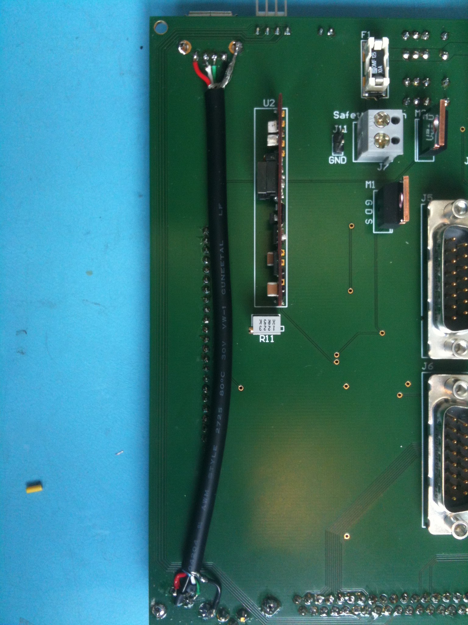

für eine Steuereinheit im Rackformat habe ich eine "Haupt"-Signalplatine
designt, die alle Anschlüsse zur Aussenwelt vereint und übereinander
anordnet, darunter auch eine USB B-Buchse. Da ich den USB aber nur im
Gerät weiterverteile (via Hub an div. Controller, Sensoren etc.) habe
ich auf der anderen Seite der Signalplatine (Europakartenformat) eine
USB A Buchse platziert, sodass hier ganz normal wie am PC der Hub
angeschlossen werden kann.
Leider habe ich beim Pinout statt Buchse Stecker als Referenz genommen
und so die einzelnen Signale vertauscht.. Zum Debuggen habe ich daher
einfach mal mit normaler Litze die beiden USB-Ports miteinander
verbunden (an die Lötstifte auf der Unterseite der Platine gelötet) und
die bestehenden Tracks auf beiden Seiten der Platine direkt hinter den
Ports durchtrennt.
Das Problem: Das einzige USB-Gerät, was ich so zum Laufen bringe ist
eine alte, wohl USB 1.1, Microsoft-Maus, sämtliche 2.0 Geräte werden vom
PC nicht erkannt, Windows bringt die Meldung "USB Device could not be
recognized".
Daher habe ich meine einzelnen Drähte durch ein Stück gekauftes
USB-Kabel ersetzt, also geschirmt, twisted pair etc. - Leider immer noch
dasselbe Problem.
Hier meine 2 Fragen:
- Wieso funktioniert meine Bastellösung nicht (das würde für den Moment
reichen). Ist USB bzgl der Signalqualität so heikel, dass an den
Lötstellen von den Ports zum Kabel so viel verloren geht, eingekoppelt
wird, wie auch immer?
- Habe ich eine Chance die ursprüngliche Lösung bei richtiger Verbindung
in einer zukünftigen Version des PCB's zum Laufen zu bringen? Ich kenne
die Empfehlungen zum PCB-Design in der offiziellen USB-Spec. Dort wird
davon abgeraten, D+ und D- über einen so langen Weg wie bei mir (quer
über eine Europakarte, also fast 160mm) zu führen, die restlichen
Empfehlungen habe ich mehr oder weniger umgesetzt.
Danke für eure Hilfe!

OP #3144820
einspruch schrieb:
> aber hat hier irgendjemand eine erklärung dafür, dass es auch mit einem
> kabel nicht geht?! die ganze leiterbahnen diskussion ist ja gut und
> richtig, dennoch würde ich erwarten, dass selbst usb so robust ist, dass
> es angelötete buchsen toleriert!?
Das frage ich mich auch.. entweder es liegt an den Lötstellen
Kabel/Buchse oder die Reste der Tracks die ich nicht abtrennen konnte
verursachen weiterhin munter Mismatch.. das ganze sieht momentan so aus:
Nochmal zum Thema Wellenimpedanz: Klar, der Abstand Track <-> Plane
beeinflusst die Impedanz und die muss 90 Ohm sein. Dazu gibt es doch
aber mehrere Wege, da eben Breite Dicke und Abstand der Tracks (und nat.
die epsilons) dazu beitragen.. Ich würde gerne die 4Layer Lösung
vermeiden, da das Board ansonsten sehr gut funktioniert und 4 Lagen eben
nur für den USB gebraucht werden würden.. ich designe das Ganze in
Altium und das hat extra eine Funktion um High Speed Controlled
Impedance Tracks zu machen.. Wenn ich die sonstigen Regeln zu Geometrie
etc. einhalte und mit Altium sicher stelle dass alles 90 Ohm hat sollte
es auch funktionieren oder?
#3144825
Solange Du nicht die USB-Modi Highspeed und Superspeed verwendest, ist
das mit den USB-Leitungen meiner Erfahrung nach alles nicht so kritisch.
Geht also auch ohne 4 Layer, Microstrips und ähnliches.
Ich vermute also eher daß Du nen anderen Fehler in Deinem Design hast.
Mir wird allerdings noch nicht ganz klar was Du da eigentlich genau wie
verbunden hast. Zeige einen Schaltplan von
genau_dem_was_Du_momentan_hast. Dann sehen wir weiter.
OP #3144835
USB 1.1 geht, das ist nicht das Problem. Es geht explizit um den
Highspeed Mode von USB2.0. Schaltplan ist eine 1:1 Verbindung von den 2
Buchsen, wie gesagt im ursprünglichen Design falsch verbunden, jetzt mit
dem Kabel richtig (100 mal überprüft und USB1.1 funktioniert tadellos)
#3144846
Florian G. schrieb:
Ah, ok. Ja, dann kann es wirklich ein Problem mit den Impedanzen,
Übersprechen etc. zwischen Kabel und Leiterbahnen sein.
Schneid mal die ganzen bestehenden USB-Verbindungen auf Deinem Board
möglichst nah an der Buchse gut mit dem Cuttermesser durch. Geht es
dann?
Übrigens sind die Bezeichnungen "USB 1.1" und "USB 2.0" alles andere als
eindeutig, z.B. kennt der USB 2.0-Standard auch weiterhin Lowspeed und
Fullspeed. Daher also immer den wirklichen Namen der Verbindungsart
angeben, auch wenn die usb.org die wirklich verwirrend gewählt hat.

Gast #3144851
du fährst also vom Hub per Leiterbahn zu einer B-Buchse und von dort
dann per Kabel weiter zu einer A-Buchse? Das lässt sich nicht korrekt
lösen, den Fall gibt es auch in keiner Spezifikation.
Was soll das denn sein, Upstream oder Downstream?
Gruss Reinhard

Es geht! Deinen ersten Vorschlag hatte ich ja schon ohne Erfolg
umgesetzt, jetzt habe ich schlicht den Shield auf der A-Seite abgelötet
und es läuft!
Ja U2 ist ein Schaltregler und mir ist gerade auch gekommen dass das
wohl in Anbetracht von der USB-Geschichte keine gute Idee gewesen ist
den da zu platzieren.. allerdings war der die ganze Zeit komplett
ausgeschaltet; das ganze Board war ohne Saft ich wollte nur die
USB-Verbindung testen, mal sehen was lustiges passiert wenn ich den
einschalte..
Danke auf jeden Fall für eure Hilfestellungen und die rege Diskussion!

Nein. PC - Kabel - B-Buchse - Leiterbahn - A-Buchse - Kabel - Hub -
Kabel - Geräte

#3144877
Florian G. schrieb:
> Ja - keine gute Idee?
Da muss man durchaus aufpassen.
Wenn ich GND mit USB Shield verbinde dann nur über einen 10nF
Kondensator in Serie.
Wenn man die USB Verbindung nur durchleitet... tja dann evtl. gar nicht
erst damit verbinden.
Ggf. nichtmal die USB Signalmasse verbinden - behandel den Teil der
Platine einfach komplett extra, auch keine anderen Signale da
herumleiten.

Wie meinst du die USB Signalmasse nicht verbinden? Also das GND was im
USB-Kabel ist nicht zum Platinen GND verbinden? Das habe ich auch nicht
gemacht, einen Kondensator habe ich aber nicht verwendet..
