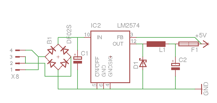

ich habe hier ein Problem und auch eine Vermutung wo das Problem liegt,
möchte das aber gerne mal von jemandem bestätigt haben, der sich damit
auskennt.
Ich habe die Spannungsversorgung für einen Atmega wie auf dem Bild zu
sehen ist aufgebaut. Die ganze Schaltung hat mit Spannungsversorgung
über ISP prima funktioniert und ich wollte sie dort einbauen wo sie
hingehört. Da ich zu faul war, die Sicherung vom Netzteil an das die
Platine angeschlossen werden sollte abzuschalten, habe ich die
Feinsicherung auf der Platine rausgenommen.
Es lag Eingangsseitig eine Wechselspannung von ca 13,5V an als ich die
Feinsicherung in die Halterung klipste.
Komischerweise haben an den µC angeschlossene LED geleuchtet, was sie
eigentlich nicht tun sollten. Nachdem ich die Platine wieder abgeklemmt
und am Programmer angeschlossen hab, zeigte sich das gleiche Verhalten.
Ich hab wohl den µC gegrillt. Er wurde auch nicht mehr erkannt. Auf
einem Breadboard gesteckt hat die Schaltung wunderbar funktioniert.
Einziger Unterschied: Wenn ich dort eine Wechselspannung angelegt habe,
war die Sicherung nach dem LM2574 schon drin. Darum jetzt meine
Vermutung das der Atmega nur gestorben ist, weil ich die Sicherung
reingedrückt habe NACHDEM ich Spannung angelegt hatte.
Sehe ich das richtig, dass der Spannungsregler wegen der fehlenden
Sicherung über die Feedbackleitung keine Spannung gemessen und
entsprechend hochgeregelt hat? In dem Fall müsste ja am Ausgang für
kurze Zeit eine Gleichspannung von ca 17V angelegen haben, die natürlich
den Controller gekillt hat.
Oder liege ich mit meiner Vermutung falsch?
Beschaltung vom LM2574 ist übrigens nach Beispielschaltung im Datenblatt
aufgebaut.

Unfähiger schrieb:
> In dem Fall müsste ja am Ausgang für kurze Zeit eine Gleichspannung von
> ca 17V angelegen haben, die natürlich den Controller gekillt hat.
Nicht nur für kurze Zeit, sondern so lange, bis C2 seine überschüssige
Ladung losgeworden ist.
Aber warum probierst du das nicht noch mal aus und kontrollierst dabei
mit einem Multimeter die Spannung über C2 - vielleicht ohne µC.
Gast #3144674
So lange bis der Elko leergelutscht(tm) [0] war :-) Normalerweise(tm)
macht man die Sicherung vor den Regler, nicht dahinter.
[0] auf etwa 5V

Ja, das hab ich auch gemerkt, als die Platine fertig war ;) Darum kommt
ein entsprechender Feinsicherungshalter in die Zuleitung.
