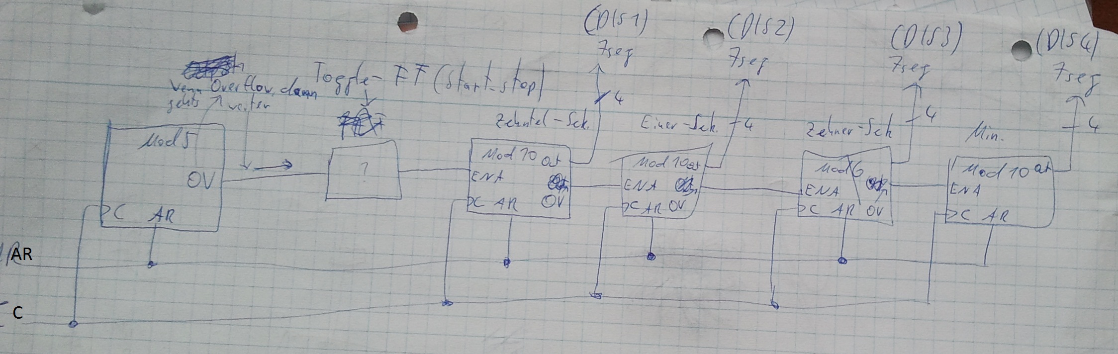

erstmal die Aufgabenstellung:
Entwickle für das Mach-Board eine Stoppuhr. Dabei soll DIS1 dei Minuten,
auf DIS2 und DIS3 die Sekunden und auf DIS4 die 10tel Sekunden angezeigt
werden. Der linke Taster setzt die Uhr zurück, der mittlere Taster
erfüllt die Funktion von START/STOP.
Entwickle die Uhr modular. Achte auf ein komplett vollsynchrones Design.
Teste die einzelnen Module durch Testsvektoren.
Erstelle ein Blockdiagramm vom Gesamtentwurf und teste die fertige
Stoppuhr auf dem Übungsboard.
Der gemeinsame Takt ist von der Netzfrequenz abgeleitet mit 50Hz auf Pin
61 vorgegeben.
Wir betrachten jetzt das Blockschaltbild ohne Start/Stop-funktion bzw.
Toggle-FF:
Im Bild seht ihr ein Blockschaltbild. Also wir haben also einen Clock
mit 50Hz.
Der Modulo5-Zähler am Anfang dient dazu die Frequenz zu teilen, also ein
f-teiler. Der zählt von 0 bis 4 und wenn ein Überlauf passiert, dann ist
ENA vom 1ten MOD10 1 und zählt einmal hoch.
Wenn mod5 einen überlauf hat, ist dann ENA dauerhaft 1 oder nur
kurzfristig? Wenn Ena, beim 1ten Mod10 gleich 1 ist, dann wird ja
hochgezählt, also nur einmal, falls ena nur kurz 1 wird.
Naja und wenn der erste Mod10-zähler einen overflow hat, dann ist der
ena-eingang vom 2ten mod10-zähler 1 und es wird hochgezählt. Das geht
jetzt immer soweiter...
Hab ich das so richtig verstanden bzw. mit dem Ena bin ich verwirrt, das
erklärt ihr mir bitte?

Gast #3144765
tom12 schrieb:
> Das ganze soll ja von einem Taster ausgehen, für was ist da bitte dann
> auch ein Clock notwendig?
weil:
tom12 schrieb:
> gebt mir einen Denkanstoss
Hm, wie eine Uhr funktioniert, ist klar? Zeitbasis, Zählen, Rückstellen?
also, zuerst machst du mal das das:
In diesem sollte ein Taster, die Displays und der Clock vorkommen. Der
Clock (english ->>> UHR <<<<-) ist übrigens DAS Herzstück in deinem
Uhrendesign.
Gast #3144818
Asynchroner Reset ist das, also einfach ein ganz normaler Reset, wenn
ich den betätige wird alles gelöscht, also 0 steht dann auf der 7segment
anzeige.
Naja bei den Modulen 10 und 6 gibt es einfach einen Enable als Eingang,
es wurde nix von synchron oder so gesagt.
Wenn mans genau nimmt sind Clock, AR und Enable die Eingänge der Module
und die Ausgänge: Out(4bit) und Overflow.
