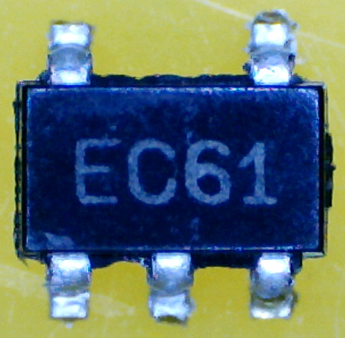

Habe hier gerade in einer Kiste viele von diesen SOT23-5 EC61 gefunden. Ab in den Müll damit oder kann mir jemand sagen was das ist und ob man soetwas gebrauchen kann?

Habe hier gerade in einer Kiste viele von diesen SOT23-5 EC61 gefunden. Ab in den Müll damit oder kann mir jemand sagen was das ist und ob man soetwas gebrauchen kann? ST ESDAxxSC5 QUAD TRANSIL ARRAY FOR ESD PROTECTION Google ergibt 4 unidirectional Transils. Nach einer kurzen Recherche könnte es ESDA6V1SC5 sein dort wird als marking EC61 angegeben. Wenn du 5Volt Eingänge vor ESD schützen willst dann kannste die Teile nehmen. Gruß Kai

Wie seid Ihr die Recherche angegangen? Ich habe echt gesucht wie blöde. Nicht das ich hier im Forum bei jedem Teil nachfrage. Eingane in Google: SOT23-5 EC61 Was ist daran schwer?

Jochen Fe. schrieb: > Eingane in Google: SOT23-5 EC61 > Was ist daran schwer? An der Eingabe nix aber aus den Ergebnissen das richtige zu finden. MAch ich das mit einem anderen Bauteil welches genau so aussieht nur steht da EMIF drauf, bekomme ich alles möglich Mit der Zeit gewinnt man Übung, wie man die relevanten Ergebnisse erkennt. Nur Mut!

Bis jetzt habe ich nix gefunden welches mir über das Bauteil mit der Beschriftung EMIF etwas liefert Vielleicht das: EMIF01-5250SC5 von ST (auf http://www.datasheetarchive.com/). Das DB ist von 2002 und demzufolge bei ST selbst nicht mehr zu finden, nachdem in einer Jugend-Forscht-Aktion die Website umgekrempelt wurde. Arno Arno H. schrieb: > nachdem in einer Jugend-Forscht-Aktion die Website umgekrempelt wurde. :D das trifft es ziemlich gut. Echt furchtbar die Seite. Antwort schreiben |
