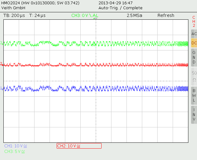

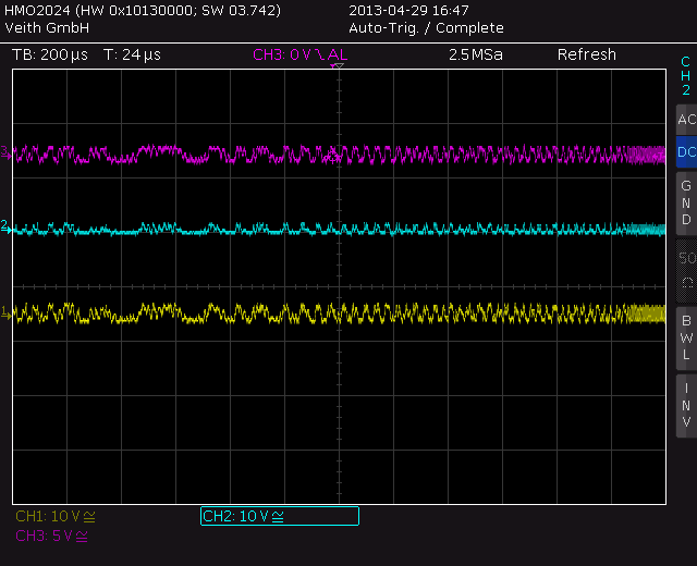

Gast #3144745

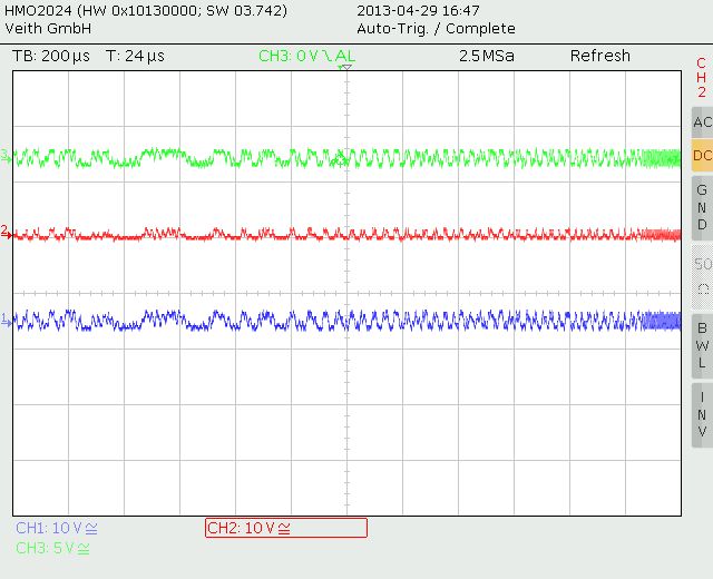

vielleicht etwas OT hier im Forum aber vielleicht haben andere das
gleiche Problem: Macht man mit dem Hameg Explorer einen Screenshoot, so
erhält man ein farbiges Bild welches sich in keiner Weise zum einbinden
in eine Dokumentation eignet. Mit einem SW Laser ausgedruckt, erscheint
in der Regel nur ein schwarzer Kasten in welchem man die violette Kurve
praktisch nicht sicht.
Wunsch wäre ein weisser Hintergrund mit schwarzer Schrift bzw. schwarzen
Markern und auch Kurvenzügen. Sollte man die Kurvenzüge in der Farbe
wählen können - nice to have. Ich habe schon mit externer
Bildbearbeitung (Gimp) rumprobiert. Ist aber mühsam und macht erst kein
gutes Resultat.
Gibt es hier einen einfachen Weg zu einer ausdruckbaren Grafik zu kommen
(Ansonsten noch ein Grund wieder zu meinem alten Tek zurückzuwechseln)
Gast #3145613
bei den Screenshoteinstellungen des Oszi(HMO3524, sollte auch für alle
anderen HMO gelten) kann man Farbmodus invertiert auswählen, das müßte
dich deinem Ziel etwas näher bringen.
Ob man das mit dem HMExplorer kann ist mir gerade nicht bekannt.

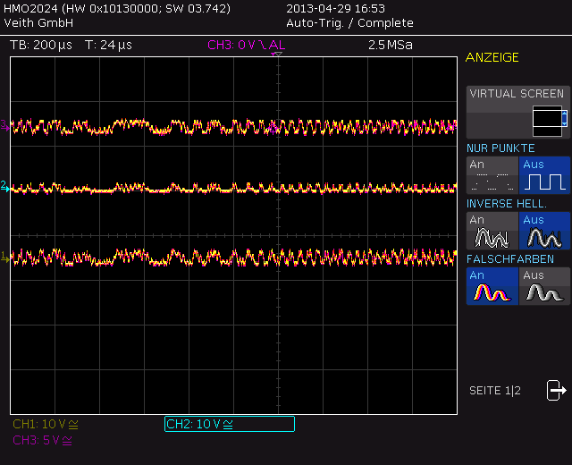

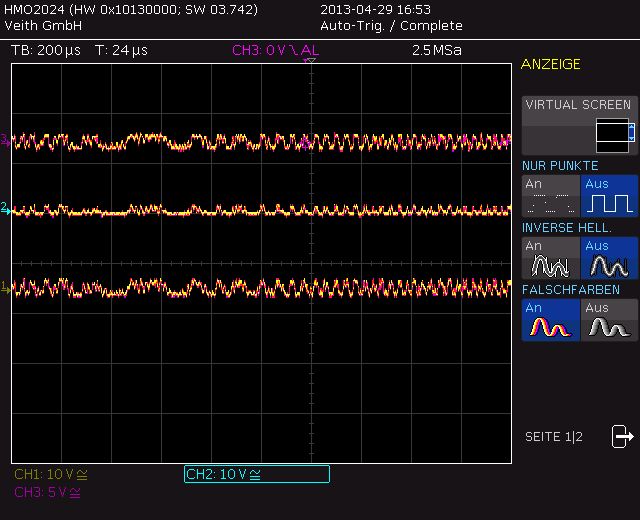

#3146434
wahlweise PNG, BMP oder GIF
Die Einstellung Setup-Drucker-Farbmodus-invertiert wirkt sich
offensichtlich nicht auf den Hameg Explorer aus, sondern nur auf
direkten Ausdruck. Das Prblem müsste damit aber bekannt sein.
Display-Falschfarben macht ein ähnlich dürftiges Resultat wie meine Gimp
Versuche. Das Hameg Logo kann man im Bild immerhin ausschalten.
@Simon: Unter Win7 bekomme ich Gimp nur als Admin zum laufen. Als user
kommt folgende Meldung bei Programmstart:
»C:\Users\user\.gimp-2.8\gtkrc« konnte nicht zum Schreiben geöffnet
werden: Permission denied
Egal ob als User oder als Admin installiert wurde. Der als Admin korrekt
benutzte Pfad ist übrigens C:\Benutzer\..

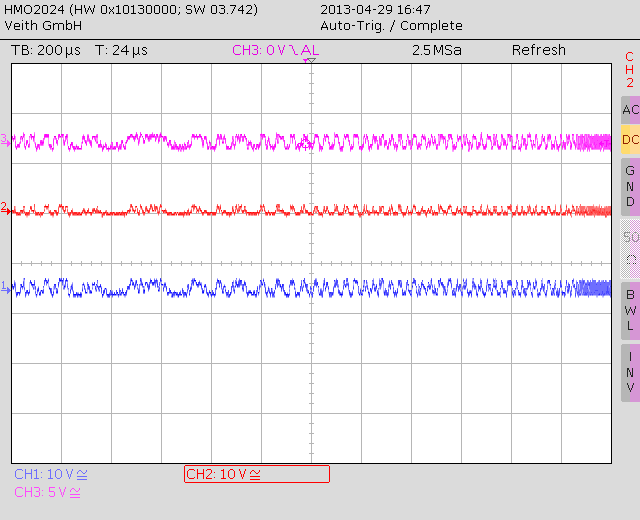

Gast #3146475
Ich hab mal kurz probiert. In GIMP:
1. Bild -> Modus -> RGB
2. Farben -> invertieren
3. (optional) Farben -> posterisieren [3-12 stuffen]
4. (optional) Farben -> Farbton / Sättigung -> Selektiv bei Grün den
Farbton verschieben
4. (optional) Helligkeit und Kontrast anpassen
zwar immer noch Handarbeit, aber innerhalb von 1-2 Minuten gemacht, und
evtl. kann man das sogar per Skript automatisieren.

Mein Ansatz für das Farbenproblem (im Prinzip ähnlich wie der von dem
verwirrten Anfänger  :)
* Farben->Werte...
  Zielwerte: 255 - 0 (also quasi invertieren)
  Gamma: 2.0 (das ist der mittlere von den Quellwerten)
Im Prinzip kannst Du oben noch gezielt einen der drei Farbkanäle
auswählen und damit noch feintunen. Wenn Du dein Wunsch-Setting gefunden
hast, dann speicherst Du das mit dem "+" im oberen Teil des Dialogs ab
und kannst es dann später über die Drop-down-box rechts daneben schnell
wieder abrufen.
Viele Grüße,
        Simon

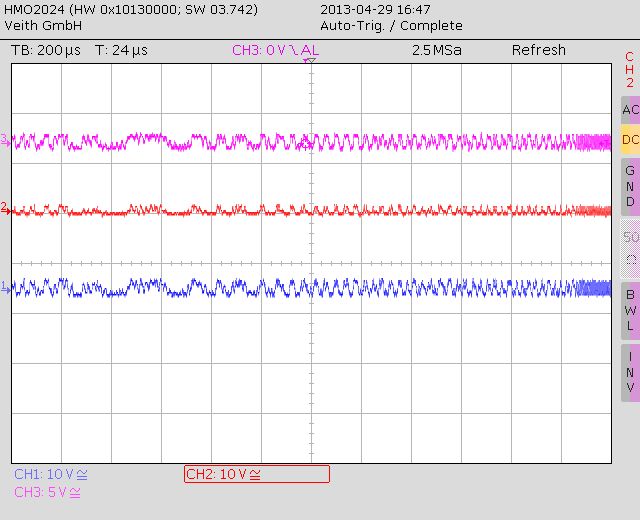

Gast #3162332
für Screenshot nicht die Druckereinstellung oder Displaydarstellung
verändern sonder die Einstellung für die Screenshots
Taste Save/Recall -> Bildschirmfoto -> Farbmodus -> invertiert
Damit werden die Screenshots, die diekt auf dem angeschlossenen UsbStick
gespeichert werden so wie in obiger Gimpbearbeitung.
Ich denke der HMExp. lädt auch nur den Screenshot vom Gerät, ob er dabei
die Einstellung des Gerät nimmt oder mit eigenen überschreibt ist mir
gerade unbekannt.
p.s. sorry für späte Antwort, aber das wollte ich mal noch hinzufügen,
vermutlich hat sich das Problem aber inzwischen schon erledigt
