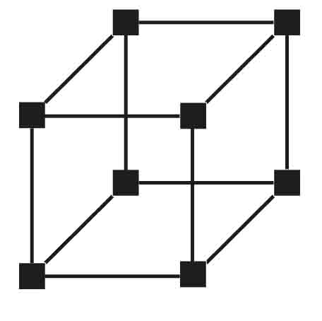

Hallo Ich bin gerade dran mir einen Würfel zu bauen wie auf dem Bild. Nun hab ich mir 8 kleinere 25*25*25 Würfel zu Recht geschnitten und an jede Fläche in der Mitte ein M6 Gewinde geschnitten. Als nächstes wollte ich die 8 Würfel mit Gewindestangen verbinden aber ich bekomm das einfach nicht hin. Ich wollte gerade eine der 6 Seiten zu einem Quadrat verbinden da ist auch schon der erste Fehler aufgetaucht ich bekomme zwar 3 Seiten Winklig hin aber die 4 Seite nicht da hackt es mit der Gewindestange. Ich hoffe mein Problem ist verständlich. Gruß Manuel

Du möchtest über rechts- und linksdrehende Gewinde nachdenken ;-)

Das funktioniert nur, wenn die Gewindestange auf der gegenüberliegenden
Seite ein Linksgewinde hat das in ein Linksgewinde geht. Aus
Symmetriegründen kann man auch den ganzen Würfel als solche Stangen
bauen.

MaWin schrieb: > Das funktioniert nur... Nicht zwingend. Im vierdimensionalen Raum müsste das auch mit Rechtsgewinde funktionieren. Allerdings dürften linksschneidende Gewindebohrer und Schneideisen besser zu beschaffen sein als ein vierdimensionaler Raum. Alternative um die Geschichte noch zu retten: Einige der Bohrungen je Würfel aufbohren und die Stangen einkleben.

Ok Ich währ in das gleiche problem gelaufen. Aber jetzt ist mir auch klar das das so nicht gehen kann. ggf funktioniert der trickt. auf der einen seite die gewindestange bis anschlag reindrehen. dann auf der anderen seite den würfel aufsetzen und die gewindestange wieder um die hälfte zurückdrehen. daduch dreht sie sich auf dem bereits befestigten würfel wieder raus, aber auf der anderen seite wieder rein. Man kann dann nur die hälfte der Bohrung verwenden. Justage ist natürlich damit nicht möglich. da muss man vorher exakt arbeiten und die gewindestangen samt ersten würfel alle gleichlang einstellen. wobei hier sicher ein fehler von bis zu 1mm übrigbleiben wird.
Timm Thaler schrieb: > Alternative um die Geschichte noch zu retten: Einige der Bohrungen je > Würfel aufbohren und die Stangen einkleben. Alternative um die Geschichte noch zu retten: Einige der Gewinde je Würfel abbohren und die Stangen einkleben. ;-)

...oder die Gewindestangen zweiteilen und mit Langmuttern wieder verbinden.

> ...oder die Gewindestangen zweiteilen und mit Langmuttern wieder > verbinden. Hilft jetzt genau was ? Du unterliegst demselben Irrtum wie der Manu MI. Der hat es nach Hinweis wenigstens gemerkt, du immer noch nicht.
Nicolas S. schrieb: > ...oder die Gewindestangen zweiteilen und mit Langmuttern wieder > verbinden. Aber bitte diesmal mit je einem Rechts und einem Linksgewinde :-)

Hab den Würfel fertig. An jedem Würfel 3 M6 Löcher auf 6mm aufgebohrt und hab sie mit 6mm Rundstahl verschweißt.

MaWin schrieb: > Hilft jetzt genau was ? > Du unterliegst demselben Irrtum wie der Manu MI. > Der hat es nach Hinweis wenigstens gemerkt, > du immer noch nicht. Nö. Langmutter auf eine Gewindestange aufdrehen. Gewindestangen zusammenpassen. Langmutter von der einen Gewindestang auf die Andere drehen. Nichts mit Linksgewinde.
#3147156
> Langmutter auf eine Gewindestange aufdrehen. Gewindestangen > zusammenpassen. Langmutter von der einen Gewindestang auf die Andere > drehen. Ok, das geht. Es ginge auch, (alle) Gewindestangen auf einer Seite ganz in den Block drehen, Würfelgegenseite passend halten, Gewindestange wieder halb rausdrehen, dabei dreht sie sich halb in den gegenüberliegenden Block. Dieses "halb reindrehen" muss man bei allen machen, damit der Würfel gleiche Kantenlängen behält.
#3148274
MaWin schrieb: > Es ginge auch, (alle) Gewindestangen auf einer Seite ganz in den Block > drehen, Würfelgegenseite passend halten,... Ach nee, ein déjá vue. 123 schrieb: > ggf funktioniert der trickt. auf der einen seite die gewindestange bis > anschlag reindrehen. dann auf der anderen seite den würfel aufsetzen und > die gewindestange wieder um die hälfte zurückdrehen.
#3149261
Gewinde nur IN die Stangenenden schneiden, also kleiner als M6. Alle 3 Seiten des Würfels wo Stangen sitzen 5,1mm bohren. Die anderen freien 3 Seiten mit Sacklöcher 9,1mm versehen, so tief über den Mittelpunkt hinaus, daß die Schraubenköpfe sich nicht gegenseitig behindern.
