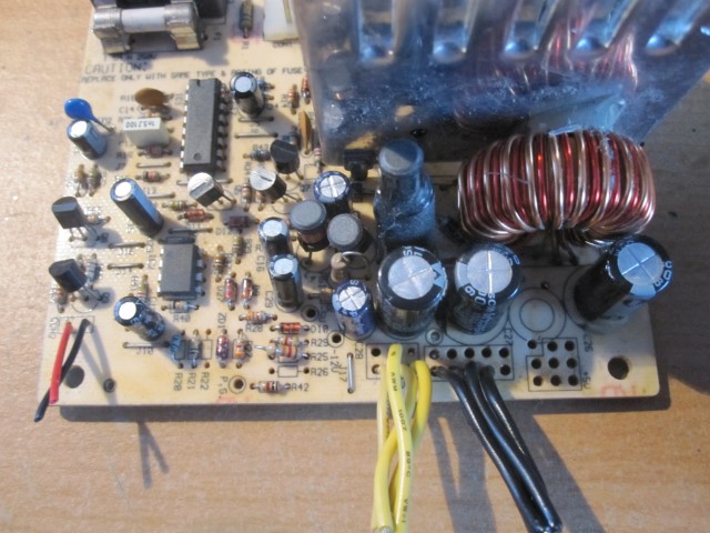

Ich habe vor mir ein AT-Netzteil liegen und habe dieses nun kurzerhand
geöffnet. Wie die Spannungsregelung funktioniert ist mir einigermaßen
klar, aber wie erkennen die Netzteile überlast? (Mir ist klar, dass
jedes NT etwas anders funktioniert aber einige Grundstrukturen sind ja
doch (meistens) gleich)
Shunt zur Strommessung kann ich jedenfalls keinen finden.
Wird eine solche Überlast dann erkannt / in welchem Bereich muss ich
nach der Überlasterkennung suchen?
MfG Miche

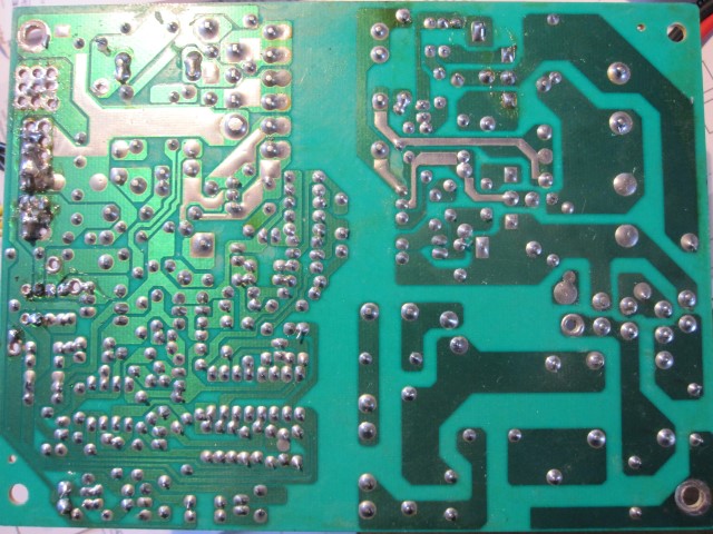

#3145235
Ein Shunt kann auch einfach eine künstlich verlängerte Leiterbahn sein
(meist im Zick-Zack verlegt)
Wenn das Netzteil Active PFC hat, dann ist der PFC-IC über die
Überstrom-Überwachung zuständig. Kannst dir ja mal ein paar Appnotes von
Fairchild oder so angucken, da ist das recht gut beschrieben.
Gast #3145319
Die von mir sezierten Netzteile nutzten dazu immer den
niederspannungsseiten Treiberstrom des Impulsübertragers (nennt sich
Proportional Base Drive).
#3145340
...von Zeit zu Zeit wird auch einfach ein 2-5cm langes Stück der
Massenfläche in Leiterbahnform genutzt, das geht dann an einen OPV und
dann an den PWM IC - gut &günstig. "Impulstreiberstrom" hört sich
interessant an, was genau passiert da? Stromwandler ist SEHR
unwahrscheinlich...
Klaus.
Gast #3145430
Beim "Proportional Base Drive" regelt der Bipolartransistor seinen
Basisstrom selbst. Dazu läuft der Kollektorstrom ebenfalls durch den
Impulsübertrager und sorgt für den passenden Basisstrom, so daß der
Transistor nicht in die Sättigung geht (schnelle Abschaltzeiten).
Dadurch kann man den Primärstrom ebenfalls auf der Sekundärseite messen.
Dort geht der Mittenabgriff des Impulstrafos meist über
Diode-Widerstand-Kondensator auf eine Schaltung zum Schnellabschalten.
Einfach mal danach suchen oder den Schaltplan eines typischen
ATX-Netzteiles anschauen. Hab mich auch gewundert, bis ich in einem
etwas älteren Buch über Schaltnetzteile auf den Begriff gestossen bin.
OP #3146380
Vielen Dank schonmal für eure zahlreichen auskünfte.
Ich werde mir dann die Sache mit dem Proportional Base Driver nochmal
genau ansehen. Aber wenn ich das richtig verstanden habe müsste ja dann
der Basisstrom beim Primärseitigen Schalttransistor gemessen werden
oder?
Dieser wird ja über einen Übertrager von einem TL494CN von der
Sekundärseite aus Angesteuert. Oder liegt die Überwachung dann irgendwo
zwischen TL494CN und Übertrager?
Anbei ein paar Bilder des Netzteils.
MfG Miche
