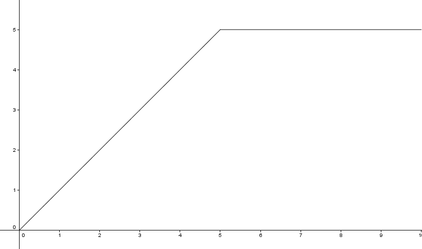

Wenn ich dem Kondensator einen Strom wie im Bild einspeise, dann stellt
sich mir die Frage, wie ich die Integral der Spannung Uc berechne?
Also ich habe ja:
Also angenommen ich habe dann für die Spannung am Kondensator zum
Zeitpunkt t = 5ms 25V. Jetzt gehts aber weiter mit der
Spannungsgleichung für die Zeit 5<t< unendlich:
Muss ich jetzt da noch die 25V dazuaddieren, weil ja der Spannungswert
zum Zeitpunkt t = 5ms auf 25V war? Sprich:
PS: Mir ist durchaus bewusst, dass der Kondensator nicht lange leben
wird, wenn man den so aufbaut, aber mir geht es jetzt um das
Verständnis..
Gast #3145355
Wenn der Kondensator also ab t=0 konstant mit i(z)=5A geladen wird,
steigt dessen Spannung LINEAR mit der Zeit:
=> Die 1. Gleichung mit t² trifft nicht zu.
War die Spannung am Anfang 0, geht's eben bei 0 los. => 2. Gleichung
War die Spannung 25 V, gilt entsprechend die 3. Gleichung.

Blödsinn, im angezeigten Bild läd er den Kondensator mit einem zuerst
linearen Strom, danach mit einem Konstanten. Da treten keine
e-funktion-ähnlichen Vorgänge auf.
Michael_ schrieb:
> Mach dir mal um die real existierene C keine Sorgen. Die halten das aus.
Wenn er wirklich bis t=unendlich einen Strom reinschickt würde ich mir
schon Sorgen machen ;)
Die Gleichungen sind richtig, allerdings hast du beim integrieren immer
einen Startwert, das bekannte "+c" am ende. Das +c sorgt dafür dass
deine Spannungskurve stetig verläuft, in deinem Fall ist der Startwert
also +25V und entspricht damit deiner letzten Gleichung. An sich müsste
man noch eine Anfangsspannung berücksichtigen, es sei den der
Kondensator ist zu t=0 ungeladen.

Michael Köhler schrieb:
> Integralrechnung! Es ist schon mitdenken gefordert
Hier war aber die Augen aufmachen gefordert. Die rechte Seite hängt
wirklich nicht von t ab (sondern von t1 und auch von t0). Und ja t1
und t sind natürlich nicht gleich.
Deine Formel wäre richtig gewesen, wenn links U(t1) statt U_(t)
gestanden hätte.
#3145997
Vuvuzelatus schrieb:
> Und jetzt behaupte ich:
> 1. Die Rechnung ist richtig.
> 2. Das Ergebnis ist unabhängig von t.
Erst mal ist es schon eine unzulässige Vereinfachung, wenn man i(t) auf
einen konstanten Strom setzt, die ursprüngliche Aussage war anders.
Dann hast du das Integral berechnet und für die Grenzen des Integrals
t_0 und t_1 eingesetzt. Um die allgemeine Lösung für u(t) zu berechnen,
wäre es sinnvoller, als obere Grenze die variable Zeit t einzusetzen,
die eben nicht konstant ist.
So wie du es berechnet hast, hast du die Spannung für einen ganz
bestimmten Zeitpunkt t2 berechnet, und diese ist dann natürlich nicht
mehr zeitabhängig.

Gast #3146468
@ Michael S. (mse2)um 14:17:
Ich hatte im nicht beschrifteten Diagramm die anfäglich linear steigende
Funktion versehentlich für die Spannung gehalten, dann wäre
i(t) = const
gewesen.
Mit Analysis kann ich schon noch etwas anfangen, auch wenn ich mit Mathe
immer auf Kriegsfuss stand ...     ;-)

Gast #3146591
@dadada: Danke! Wenigstens einer, der mein Problem verstanden hat.
>gestanden hätte.
Sehr interessante Idee! Ich hoffe, der Autor der Formel lässt mich
wissen, was er dazu meint.

Gast #3147184
@Johannes E.
Einwandfrei!!!! Jetzt gibt das ganze Sinn! Man muss das t in die obere
Integralgrenze schreiben, darauf kommts an!
Nochmal für den konstanten Strom i:
und jetzt stimmts. Auch U(0) = U_0 kommt richtig raus.
VIELEN DANK für die Erklärung und nen schönen 1. Mai :-)

Gast #3147467
>Das Problem ist eher, dass du eine Lösung gesucht hast für ein Variables t
Ja, schon... :-) Schließlich fängt die Formel mit "U(t) = " an.
>die Formel von Michael war eine Lösung für ein genau definiertes
>Zeitintervall t1 .. t2 und dem Anfangswert U_0, wobei die Formulierung
>U(t) = ... etwas unglücklich war.
Hmmm... grübel... OK. Dann ist aber das "(t)" vom U(t) auf der linken
Seite überflüssig/irreführend.
>wenn t1 eingesetzt wird, ergibt das einen
>konstanten Wert, den man auch in die Konstante U_0 reinrechnen kann und
>die untere Grenze des Integrals dann auf 0 setzen.
Klingt für mich bisschen wie "Warum einfach, wenns auch kompliziert
geht", aber wenn es so stimmt, solls mir recht sein. Apropos
kompliziert: Zähl mal nach wieviele Zeiten in Michaels komischer Formel
vorkommen. Es sind VIER: t, t0, t1 und 0 in der Klammer vom U(0) ja auch
noch. Das ist doch viel zuviel. Ich denke, 0 (oder t0) und t müssen drin
vorkommen aber das wars dann auch. Wie in Deiner Formel
Ich sag Dir, die iss voll gut. Nix unklar, nix überflüssig, U(0) = U_0
stimmt, richtig rechnen kann man damit auch... wüsste garnich wozu man
noch irgendeine andere brauchen sollte.
Nochmals thanks a lot.
