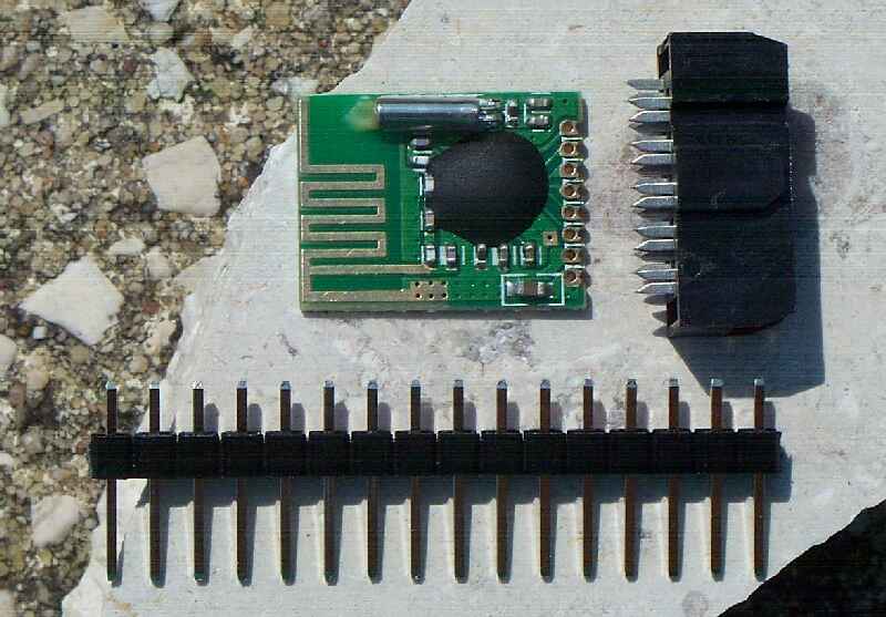

ich möchte die neu eingetroffenen Mini-Funkmodule RFM70 für 2,4 GHz über
einen Mikrocontroller ansteuern, der sich auf einer gewöhnlichen 2,54mm

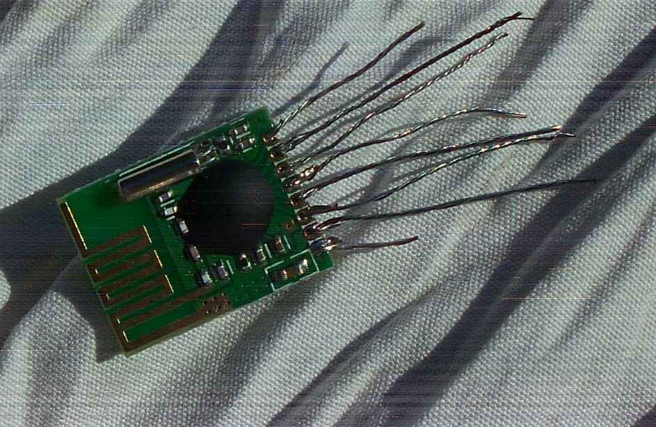

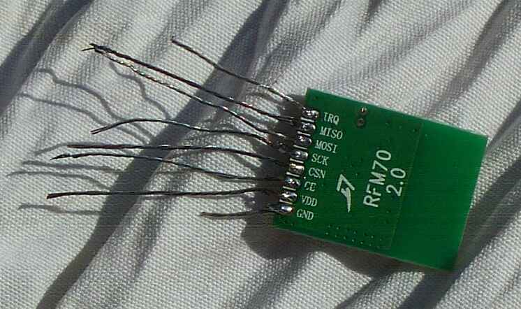

- Lochrasterplatine befindet. Da die Module so klein sind, kam mir die
Idee, dünne Litzendrähte an die Anschlüsse zu löten und mit dem
Pfostenstecker oder der Stiftleiste zu verbinden. Siehe Fotos. Danach
soll Heißkleber das ganze stabilisieren. Etwas besseres ist mir nicht
eingefallen. Wer lachen will...

Beim mir kommt in solchen Fällen ein im Raster zur Stiftleiste passendes
Stück Lochrasterplatine als Träger zum Einsatz. Stiftleiste mit Platine
verlöten, Modul auf Platine kleben und mit Fädeldraht anschließen.

Bei Lochraster würd ich eher direkt die Drähte in die Bohrungen stecken
und verlöten. Dann sollte es von der Stabilität auch ohne Kleber
funktionieren.
Fürs Steckbrett habe ich es so gemacht wie du. Nur habe ich stärkere
Drähte genommen, so ist das Modul von selbst stabil.
mfg alex

Mir sind beim Wiederauslöten des RFM12 die halben Durchkontaktierungen
ausgerissen, da muss man aufpassen. Montage auch wie oben gezeigt, auf
Lochrasterplatte zu 2,54 aufgeweitet.
Für Arduino könnten man das Xbee-shield verwenden, das hat das richtige
Raster, wenn ich recht sehe. Allerdings 24,95€ bei Pollin, Bestellnummer
810224, dafür ist noch eine SD-Fassung drauf. Die Anpassung 3,3V/5V
nicht vergessen.
