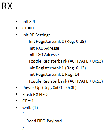

von H. G. (ledi)
Hallo Holger,
anbei meine Vorgehensweise (auf der RX-Seite) step by step als Grafik.
LG
Heimo
von Holger S. (holli_1)
Mein Init:
- Bank 0 Register 0-22
- Bank umschalten
- Bank 1 Register 0-5, 12-14
- Bank umschalten
- Activate + 0x73 (Register 29 freischalten)
- Register 29 + 28 schreiben
dann bei RX:
- Flush RX
- PRX + PWR_UP aktivieren
- auf IRQ warten
- wenn IRQ low, FIFO lesen (R-RX_payload)
- IRQ löschen
bei TX:
- Flush TX
- PTX + PWR_UP aktivieren
- wenn FIFO_Status bit 5 = 0 (TX FIFO nicht voll)
- FIFO schreiben (W_TX_Payload)
-> RFM sollte jetzt senden
- auf IRQ warten (Paket gesendet)
- IRQ löschen
- etwas warten, dann neues Paket in den FIFO schreiben
CE kann die ganze Zeit auf 1 bleiben.
Ich sehe nicht, das du Activate + 0x73 zum Freischalten von Register 29
sendest.
Gesendet wird, wenn PWR_UP = 1, PTX, CE = 1 und FIFO beschrieben. Ich
lasse CE auf 1. Nach W_TX_Payload startet die Übertragung sofort.

von H. G. (ledi)
Hallo Ulf!
Das Problem liegt denke ich bei meiner Initialisierung der Registerbank0
und 1 bzw. setze ich ACTIVATE an falscher Stelle?
Hier die Routinen der Reihe nach:
1.) Init Registerbank 0 (inkl. Reg. 1C und 1D)
2.) Toggle Registerbank (0x50 = 0x53)
3.) Init Registerbank 1 + Register E
4.) Toggle Registerbank (0x50 = 0x53)
5.) ACTIVATE (0x50 = 0x73)
Kannst du das bitte mit deiner Init vergleichen?
Vielen Dank!

Übertragung funktioniert.
Mein Problem ist wie folgt zu beschreiben:
Der Beispielcode sendet mit 1Hz ein test packet mit 17 Byte daten,
die rote LED blinkt. Der FIFO STATUS ändert sich dabei nicht.
(TX&RX-FIFO EMPTY) STATUS REGISTER = 0x0E. Bei beiden Konfigurationen
gleiches Ergebnis.
Auf der Empfangsseite ändert sich der STATUS auch nicht. Auf der
Empfangsseite läuft der SELBE code nur dass das Programm
SUB_PROGRAMM_1HZ auskommentiert ist.
Ist die Konfiguration überhaupt in der Lage zu funktionieren ohne das
ich Sender und Empfänger entsprechend anpasse? Ich habe die Include
Dateien vom Hope Beispiel Slave und Master auch schon probiert, keine
andere Reaktion, Habe es auch mit einem Anderen Modul probiert keine
Reaktion.
Habe auch schon auf AutoACK umgestellt und mir Register 0x08 ausgeben
lassen. Folge war das der Counter hochzählt, da kein ACK zurückgekommen
ist. Ein weiteres Indiez dafür das die SPI Kommunikation funktioniert.
Ich hoffe es hat jemand von euch eine IDEE warum ich hier hänge und
nichts gesendet und empfangen wird.
Viele Grüße !
M. Bente

also ich nutze auch für TX und RX die gleiche Init, lediglich in Bank 0
Register 00 wird das letzte Bit unterschiedlich beschrieben.
Stell doch mal einen Register-Dump ein. So könnte man am einfachsten
Vergleichen.
Ansonsten schlag ich vor, daß Du diesen Thread durchstudierst, sind
schon viele Hinweise aufgeführt.
Gerhard

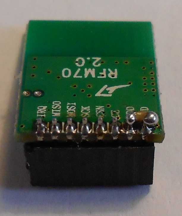

Also der CE PORT wechselt beim umschalten von RX auf TX einmal, wie
erwartet. Bin mit meinem Latein auch langsam am Ende. Nach dem
Einschalten warte ich 200ms (in der Hope Routine POWERUP Delay)
Wärst du bereit(oder vlt auch jemand anders) das ich mal 2 Module zu dir
schicke und die mal testest?, meine Module habe ich mit einer
Buchsenleiste bestückt. Siehe Photo, Rückporto würde ich dann dazu
legen.(Komme aus dem Raum Hannover) Kann im Moment nur von einem
Hardware defekt ausgehen... Und jetzt nochmal welche bestellen, weiß
nicht ob mich das so sehr nach vorne bringt.

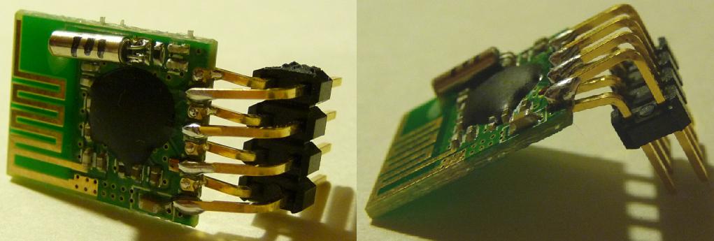

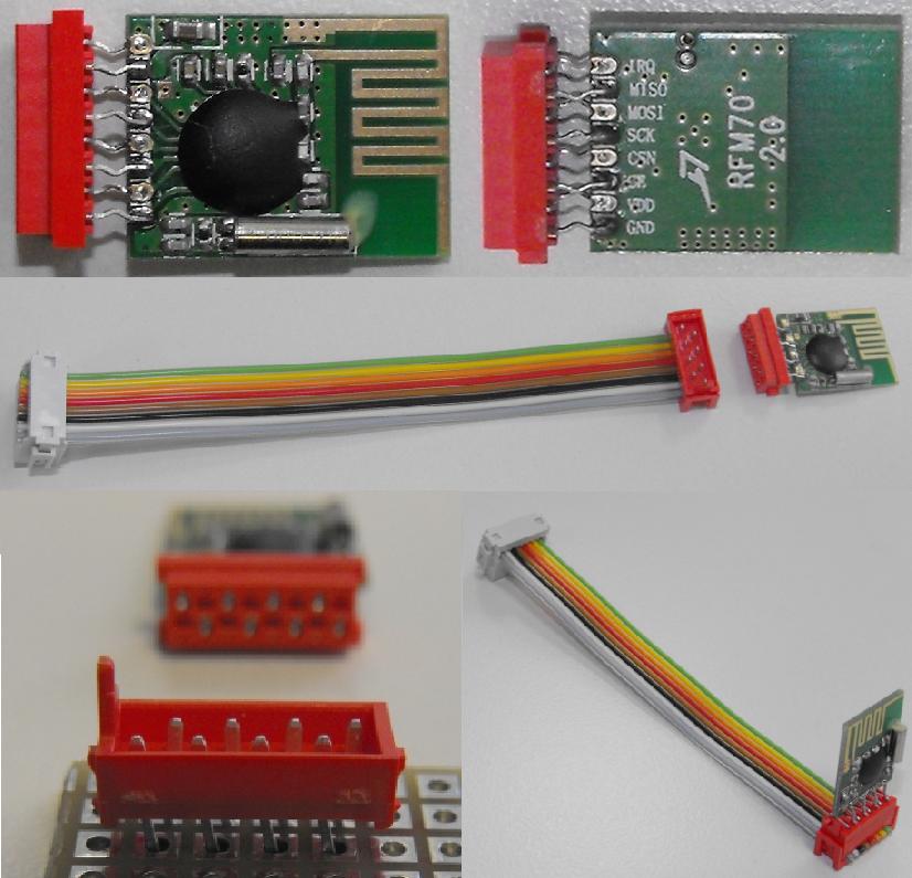

von Hope (Gast)
Anbei noch ein paar Anregungen zur Montage der RFM70 SMD Module auf
2,54mm Lochrasterplatinen oder an Flachbandkabel.
