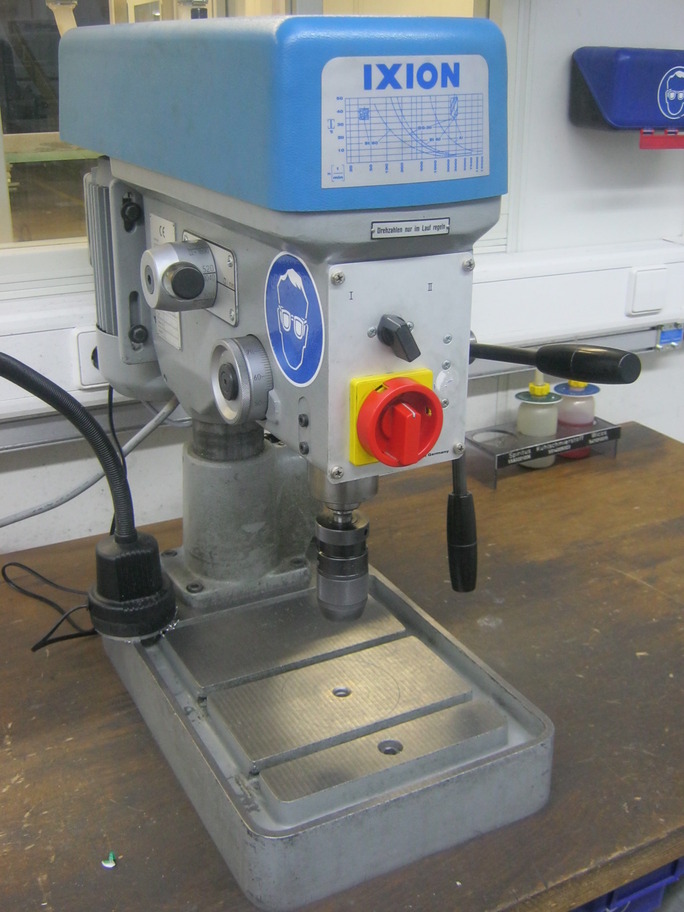

ich mache eine Ausbildung zum Mechatroniker und in unserem Betrieb ist
demnächst Projektmonat und ich habe mich dafür entschieden, ein
Tiefenmaß für eine Tischbohrmaschine in unserer Lehrwerkstatt zu
fertigen.
Geplant ist eine Vorrichtung, die ein digitales Längenmesssystem bei
Betätigung des Führungshebels herunterzieht.
(http://www.praezisionstools.de/mwgpt/laengenmessung/Laengenmesser_TDSV-10D.html)
Jedoch ist das nicht die ideale Lösung. Besser wäre es, wenn man das
ganze im Inneren der Bohrmaschine lösen könnte. (evtl. elektronisch?)
Meine Frage an euch: Habt ihr eine Idee wie ich das umsetzen könnte?
Ich hoffe, das ist das richtige Forum für mein Problem :-)

Wie Manfred schon schrieb, ist das eher ein mechanisches Problem.
Was eventuell auch gehen könnte, wäre eine induktive (=robuste)
Abtastung der Pinolenverzahnung (mit zwei Sensoren wäre auch die
Richtung feststellbar) bzw. ein Drehgeber an der Tiefenskala links (oder
innen an deren Achse).
Wie präzise muss das Ganze denn sein und wie hoch soll die Auflösung
sein?
Eventuell reicht ein gummiertes Reibrad an der Skala mit Drehgeber und
Nullung.

Moderator Persönliche Seite #3145830
Florian Schroer schrieb:
> Deine Idee mit dem Drehgeber hört sich nach einer guten Lösung an. Hatte
> mir erst überlegt, das ganze mit einem Poti zu machen aber das wäre viel
> komplizierter und sehr unpräzise.
Ja.
> Wie bekomm ich eine Nullung mit einem Drehgeber hin?
Wie 123 schrieb: einfach per Taster - das kann einer am obigen Anschlag
sein oder auch einer, der manuell gedrückt werden muss.
Die manuelle Nullung hat auch noch den Vorteil, dass Du Dir die "Null"
an jede Stelle setzen kannst.
Um bspw. ein Sackloch zu bohren fährst Du mit der Bohrerspitze aufs
Material, nullst und kannst dann ab da genau die gewünschte Tiefe
anfahren.
Eine andere Möglichkeit wäre ein Absolutwertdrehgeber. Der gibt Dir zu
jeder Pinolenposition einen exakten Wert zurück.
Die Dinger haben aber auch einen entsprechenden Preis (oder ebay ;-) ...
Natürlich muss für diese Art der Messung die Zahnung und das Zahnrad
einigermaßen genau sein - der Drehgeber wird dort Fehler nicht ausbügeln
können, während ein Glasmaßstab etc. immer den exakten Pinolenhub misst.
Man könnte das ausgleichen, indem man im Controller eine Tabelle anlegt,
auf der die Anzahl der Schritte für eine gegebene Länge abgelegt sind.
Ausmessen des exakten Pinolenhubs ginge recht bequem mit Endmaßen.
Man kann das also beliebig weiterspinnen ;-)

Moderator Persönliche Seite #3145866
>> anfahren.
> Genau so möchte ich das machen. Wie werte ich das Signal vom Drehgeber
> aus? Ich hab mal ein bisschen gegooglt und was über Quadencoder gelesen,
> jedoch verstehe ich nur Bahnhof. Sind das besondere IC's oder wie muss
> ich das verstehen?
Das können spezielle ICs sein, ich würde hier aber auf einen kleinen
Mikrocontroller setzen.
Es gibt eigentlich nicht "den" Quadraturencoder - das beschreibt nur die
Art und Weise, wie die Schritte und die Bewegungsrichtung festgestellt
werden.
Wikipedia beschriebt das Prinzip unter "Inkrementalgeber" eigentlich
sehr gut: http://de.wikipedia.org/wiki/Inkrementalgeber
Dein Controller muss sich also immer nur anschauen, in welche Richtung
der nächste Schritt gemacht wurde und dann entsprechend aufaddieren oder
abziehen. Die Summe rechnest Du dann entsprechend um und gibst den Wert
auf den Anzeigen aus. Die Nullung ist in dem Fall dann nichts anderes,
als diese Summe auf Null zu setzen.
> Ich möchte das Signal dann z.B. mit einer 7-Segment-Anzeige darstellen.
Das sollte kein Problem darstellen, das kann jeder Controller leisten.

Persönliche Seite #3146228
Muss es den Digital sein? Bei Oberfräsen gibt es u.A. folgende
Konstruktion:
http://tutorwood.files.wordpress.com/2012/03/p10106732.jpg
Das funktioniert folgendermaßen:
- Arretierung lösen (kleiner Hebel)
- Auf Werkstück absenken
- Stift + linke Plastikteil an der Skala ggf nach unten drücken
- nun kann man den Metallstift nach oben schieben, das Platikteil an der
Skala wandert mit und zeigt die Tiefe an
- arretieren
Gut ist ohne LED o.ä. aber sollte in einem Monat doch realisierbar sein,
durch die Mechanische Konstruktion wird zudem gleich verhindert das man
"ausversehen" zu tief bohrt.
Wenn man noch kaum Ahnung hat das ganze Mechnische und Elektronische in
einem Monat (ich denke ihr müsst das bestimmt auch dokumentieren) könnte
es schon knapp werden.

> Ein 5-Gang Poti aus der Allerlei-Kiste auf der Antriebswelle (heisst
> bestimmt anders) und eine Steuerplatine mit schickem blauen Display
> dran, schon war die Tiefenanzeige fertig. Immerhin, echte 2/10 Auflösung
> bringt das Dingens, reicht völlig aus, der Nullpunkt ist natürlich auch
> auf das Werkstück einstellbar.
> Das hängt nun schon einige Jahre auf der Maschine, ich ging davon aus,
> dass das Poti nach kurzer Zeit hinüber ist :)
> Grüssens, harry
Wie würde so eine Steuerplatine aussehen? Ist dazu kein Mikrocontroller
nötig?
Danke für die zahlreichen Antworten!
#3149359
> nötig?
Nein, natürlich nicht.
Voltmeter mit Differenzeingang. Am einen Eingang das Poti an der Pinole
und ein Verstärker, der z.B. ein Volt auf einen Centimeter skaliert, und
am anderen Eingang ein per Hand einstellbares Poti für den Offset.
Am Voltmeter noch den Dezimalpunkt von der Ansteuerung entfernt und
einen anderen festverdrahtet - fertig.
Eleganter mit Controller - schneller so.

Ich probier das ganze mal mit einem Drehgeber, zwei binäre Auf-/Abzähler
und einer 7-Segment-Anzeige.
Danke für die ganzen Vorschläge!
