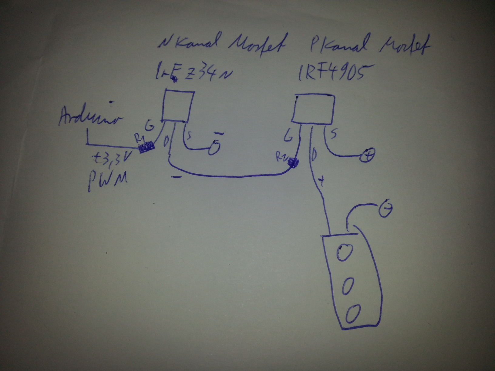

Und zwar möchte ich LED Stripes per PWM von Arduino Mega steuern, was
auch schon super funktioniert, mit einem IRFZ34N wo ich die Masse der
LEDs schalte. Jetzt habe ich aber das Problem, das ich 2 LED Stripes mit
Plus schalten muss(liegt leider an ungünstiger Kabel Verlegung....)
DA hatte ich mir gedacht wie in der Zeichnung einen P-Kanal Mosfet dazu,
der das Signal wieder umwandelt. Schalten funktioniert, wenn ich von dem
Gate des IRF4905 noch eine Brücke zum Plus Pol mit einem Widerstand von
1mOhm mache, da er ansonsten nicht aus schaltet. Jedoch bekomme ich dann
kein PWM Signal mehr hin, weil das anscheinend zu träge ist. Die LEDs
werden mit 12V betrieben...
Was kann ich tun?

Die Zechnung passt nicht zu den Transistoren. Bei MOSFETS musst Du
Pull-Up bzw Pull-Down Widerstände verwenden. Dafür sinde Widerstände vor
den Gate Anschlüssen nicht nötig.
Vorwidersände brauchst Du hingegen bei bipolaren Transistoren. Schau Dir
mal einen Grundlagenkurs zu den beiden Transistortypen an.
von Malte S. (maltest)
Du meinst vermutlich 10 MOhm und nicht 10 mOhm, sonst würde der gar
nicht erst einschalten :)
Ist doch klar, das Gate muss auch wieder entladen werden. Was passiert,
wenn du das so hochohmig tust, hast du ja schon gemekrt, außerdem quälst
du den MOSFET damit ordentlich durch den Linearbetrieb. Kannst du ihn
noch ohne anfassen, ohne dich zu verbrennen?
Das gleiche zum Ausschaltverhalten gilt für den NMOS davor, nur dass der
keine spürbare Last zu tragen hat.

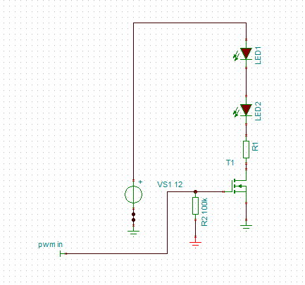

von Klaus D. (kolisson)
aha,
schade das ich für dich zeichnen muss aber ist es das was du hast ?
Gruss Klaus de Lisson

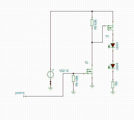

und das  ist was du zusätzlich suchst ?
Wenn JA dann bau es und klemm die "pwm in" zusammen.
von Lars W. (lars09)
Hallo Klaus,
Vielen Dank nochmal für die Zeichnung, ich bin relativ neu...
So ähnlich wie deine letzte Zeichnung hatte ich das schon mal aufgebaut
nur ohne den 6,8k Widerstand. Leider funktionierte das nicht, ich habe
jetzt das nochmal zusammen gebaut aber aus Ermangelung von 6,8k
Widerstand mal einen 10k genommen, ansonsten habeich kleiner nur noch
einen 1,1k. Und mit dem 10er gehen die LEDs nur an, aber nicht wieder
aus... :(
10k sind auch okay.
Das die Led nicht ausgehen ist aber nicht richtig. Aufbaufehler ?
P-Fet verdreht eingebaut ? (Source muss auf +).
Wenn du nur Schaltung 2 testest und den Pwm-Eingang offen lässt (mit dem
100k Pulldown) müssen die LED aus sein. In diesem Ruhezustand soll am
Gate des P-Fet + UB zu messen sein (gleiche Spannung wie am Source).
Wenn nicht hast du was falsch gemacht.
Gruss Klaus

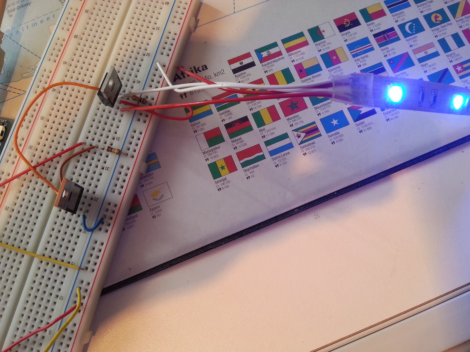

Hallo Klaus,
Wie in deiner 2. Zeichnung habe ich nochmal fein säuberlich alles
aufgebaut.
Der untere ist der N-MOSFET(IRLZ34N), der obere der P MOSFET(IRF4905).
Wie auf dem 2. Bild gut zu sehen habe ich noch zum Test an das Gate vom
P-MOSFET zusätzlich eine Masse von einer Farbe des RGB LED STripes
angehängt und diese Farbe dimmt--> der N Kanal MOSFET arbeitet.
Hinter den P- Kanal habe ich den Plus des LED Stripes gehangen. Und die
Masse der blauen LEDs auf dauer Masse. Nun ist es aber so, das die
blauen LEDs dauerhaft leuchten, auch wenn ich das Gate weg nehme. Und
selbst wenn ich am Gate des MOSFET 12V kurz anlege sperrt er nicht.
Das müsste er doch eigentlich, oder ist jetzt der P-Mosfet kaputt?
Vielen Dank,
Mfg Lars
beachte bitte die Bildformate. 2,5MB sind sehr viel !
In deinem Bild geht ein weisses Kabel vom Gate des oberen Transistors zu
den LED. Das gehört da bestimmt nicht hin.
Gruss Klaus
Hallo Klaus,
wie schon beschrieben geht das weiße Kabel am Gate zu der 2. LED in
diesem Fall einer anderen Farbe des RGB LED Stripes, um zu überprüfen,
ob über die Masse das PWM Signal kommt vom ersten MOSFET und dieses
kommt auch. Wie gesagt, nur zum Test.
Ich habe leider im Moment nur 2 IRF 4905 der 2. Verhält sich genauso,
scheint mir aber komisch, vllt. habe ich aber auch beide schon
zerstört...
Habt Ihr noch eine Idee?
Ich habe die 2. Schaltung vom Klaus aufgebaut, aber dann bei dem
P-MOSFET source und drain vertauscht, dann gings :)
