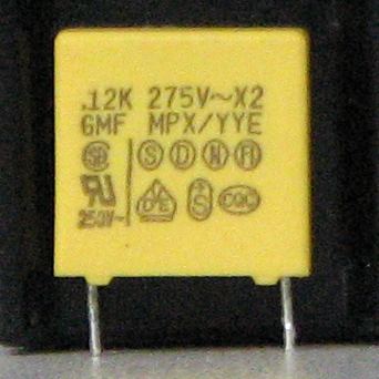

ich hab zwei Kondensatoren aus meiner defekten Deckenleuchte (dimmbar
per Fernbedienung) ausgelötet (siehe Bild) und festgestellt, dass deren
Kapazitäten schon weit unter den 0,12µF liegen, als die sie mal
angegeben waren.
Nun suche ich schon den ganzen Vormittag nach passendem Ersatz,
scheitere aber jedes mal
a) an den Maßen
b) der Tatsache, dass es meistens nur 0,10µF oder 0,15µF gibt oder
c) dass es keine MPX-Kondensatoren sind.
Dass sich MPX auf das verwendete Material bezieht, habe ich mittlerweile
herausgefunden und hier wäre eventuell noch Rettung in Sicht. Ist der
Unterschied zwischen den Materialien wirklich wichtig oder reicht es
hier auch, wenn zumindest Spannung und Kapazität stimmen und ich statt
MPX irgendetwas anderes nehme?
Vielen Dank!
0,10µF und 0,15µF finde ich tatsächlich viele.
Der Kondensator, den ich ersetzen möchte, hat aber 0,12µF. Der ist aber
immerhin mit 10% Abweichung angegeben - kann ich gleich ans untere Limit
auf 0,10µF gehen?
> auf 0,10µF gehen?
Man kann ja auch zwei Kondensatoren parallel schalten.
Wesentlich sind die 275V X2. Ob nun 120nF oder 150nF halte ich bei
Toleranzen von 10% (K deutet darauf hin) für sekundär.
150nF/RM15   PAN-X2-150N bei Reichelt
150nF/RM22.5 MP3-X2 150N -"-
120n/RM15 ECQ-U2A124KL bei DigiKey
Vielen Dank, dann werde ich mal schauen. Ihr habt mir sehr geholfen!
P.S.: Parallelschaltung geht bei mir nicht, weil die Platine sehr eng
mit großen Bauteilen bestückt ist.
