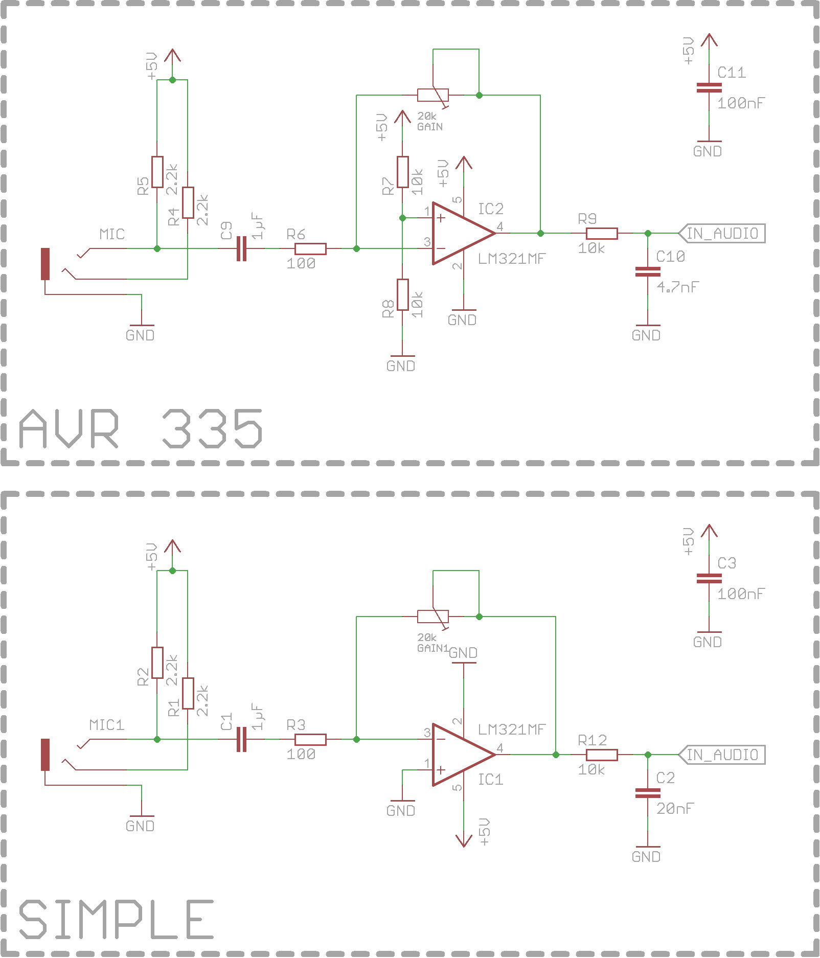

ich versuche gerade ein Mikrofon an einen AtMega328 anzuschließen. Mir
geht es nur darum kurze, laute Impulse zu erkennen: Ein Klatschen, ein
platzender Ballon, ... . Die tatsächliche Lautstärke und Frequenz ist
mir recht egal.
Mir wäre es auch wichtig, dass ich den Input relativ langsam abfragen
kann, z.B. mit nur 1 kHz. Ob as Signal invertiert ist oder nicht, ist
mir recht egal.
Von  Atmel gibt es ja die App Note AVR 335, die ein Aufnahmegerät
beschreibt. Allerdings muss man hier den Input recht schnell samplen.
Würde die angepasste Version aus meinem Anhang meine Anforderungen
erfüllen?
(Ich hab versucht die Schaltung der App Note so anzupassen, dass ich auf
meiner existierenden Platine nur Komponenten austauschen muss.)

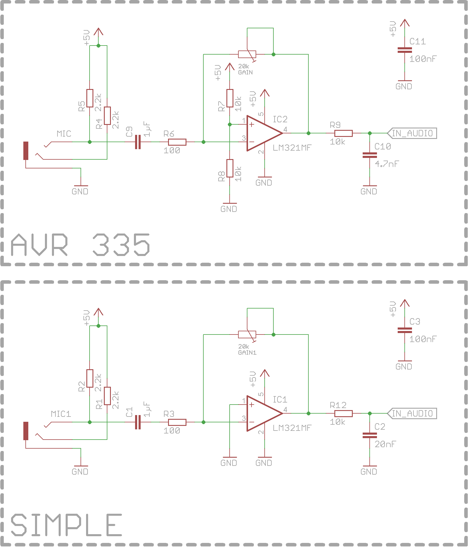

3 ist doch nur indirekt auf Masse, da sollte immer noch der durch C1
gefilterte Wechselspannungsanteil ankommen, oder?
Ich hab den OP mal umgedreht, um das klarer zu zeigen.
Delphi Liebhaber schrieb:
> 1 & 3 auf Masse was soll da noch ankommen beim OP?
Die sind doch gar nicht verbunden!
Meiner Meinung nach sollte das ja funktionieren. Das stärkere
Ausgangssignal hast du vermutlich mit der ersten Schaltung, bei der die
negative Halbwelle mitverstärkt wird. Du kannst es ja mal aufbauen. Der
Kondensator am Ausgang hält die Spannung ja eine Weile.
Bei der ersten Variante hab ich das Problem, dass die negative Halbwelle
ja beim Tiefpass ankommt und ich denn damit nicht sehr groß machen kann.
Dadurch muss ich recht schnell samplen, um den richtigen Zeitpunkt zu
erreichen.
Bei der zweiten Variante hab ich die Hoffnung, dass ich den Tiefpass
größer machen kann, da ja nur die positive Halbwelle ankommt, und sich
die beiden Teile nicht gegenseitig aufheben.
