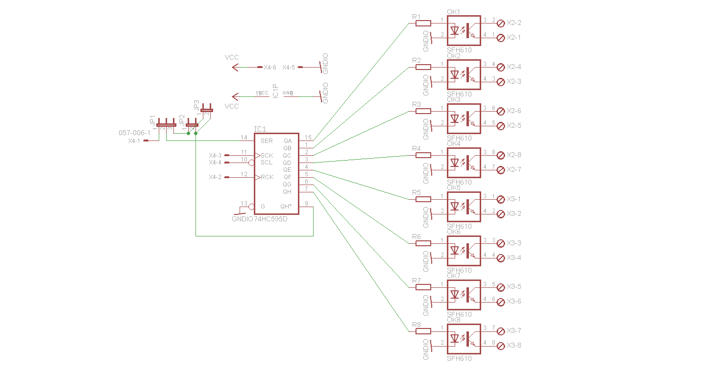

nach aufmerksamen Lesen von:
http://www.mikrocontroller.net/articles/Relais_mit_Logik_ansteuern
habe ich festgestellt, dass mir wohl noch eine Freilaufdiode im System
fehlt.
Nun habe ich diverse andere Artikel hier mit dem Begriff "Freilaufdiode"
gelesen und u.a. etwas von "mit Resonanz bekommt man alles kaputt".
Nun konnte ich diese Anmerkung nicht konkret zuordnen, weshalb ich für
mein konkretes Vorhaben lieber noch Mal nachfragen möchte.
(aktuelle Schaltung im Anhang)
511-M74HC595M-TR (Schieberegister)
AQY282EH (500mA 60V)
AQY284EH (120mA 400V) DIP-4
Ist ja relativ "billig" aufgebaut, dennoch habe ich nun bezüglich der
Freilaufdioden so meine Bedenken.
1. Zwischen Mosfet-platine (Schraubklemmen) und dem eigentlichen 24V
Relais sind knapp 5m.
1.1 Nun frage ich mich, ob diese lange Kabellänge irgendwelche Störungen
auf meinem hier gezeigtem Mosfet-Board oder SOGAR am MC, der 5cm davor
hängt, anrichten kann? (Stichwort Resonanz??)
1.2 Des Weiteren ist die Rede davon, dass in einigen Relais bereits FD
verbaut sind. Kann ich das irgendwie messen. (Besagte Relais sind
bereits wasserfest in Gießharz vergossen und Rechnung/Teilenummer nicht
mehr auffindbar)
2. Meine Platine soll nicht nur für 24V DC Relais genutzt werden,
sondern auch für 24V AC Wasserventile. Dies ist auch der Grund, warum
ich mich für Mosfets hier entschieden habe.
2.1 Der Logik nach habe ich dort ja keinen Kern, so dass beim
Ausschalten der Spule auch kein Rückstrom entstehen dürfte. Gibt es
dennoch Schutzmaßnahmen, die ich für meine ICs beachten muss? Kabellänge
ist wiederum 5m zum Ventil.
2.2 im AC Betrieb sollte eine Diode ja auch eher stören als helfen. Gibt
es eine Empfehlung, wie ich das Board (möchte die Platine 10x fertigen)
möglichst identisch bestücken kann und dennoch für beide Einsatzgebiete
nutzen kann? (Bisher schwebt mir nur ein Lötjumper + fehlende Diode in
der Bestückung vor)

Ob eine Freilaufdiode im Relais drin ist kann man natürlich
"nachmessen". Eine Möglichkeit wäre das Relais über einen Widerstand (so
dass man in eine Richtung mehr als 1 V bekommt) zu betreiben - mit Diode
wäre die Spannung am Relais in der einen Richtung kaum über 0,8 V.
Auch MOSFETs sind nicht wirklich für AC geeignet. Je nach Ventiltyp kann
man die AC Ventile aber auch mit DC betreiben, wenn man nach dem
Anziehen des Strom per PWM reduziert. Ein Problem könnte ggf. aber ein
Klebenbleiben sein.
