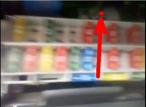

In meinem Auto (Corsa B) tritt häufig ein störendes Fiepen auf, welches
dann verschwindet, wenn der Blinker betätigt wird. Per Gehör habe ich es
lokalisiert, es kommt aus dem Schaltkästchen links unter dem Lenkrad
(s.Bild). Wer sich unter dem Fiepen nichts vorstellen vermag, kann es
sich hier kurz anschauen:
http://www.youtube.com/watch?v=EeqGuYv3QbM&feature=youtu.be
Das Geräusch hängt auch von der Umgebungstemperatur ab, scheinbar tritt
es bei kalter Umgebung nicht so sehr auf. Jetzt, wo es wärmer wird,
nervt es dann umso stärker...
Wäre dankbar für alle möglichen Tipps und Vorschläge, da ich nicht
verstehe, woher genau solche Geräusche in der Elektronik entstehen
können!

OP #3146258
Also du meinst, die bunten Stecker sind keine einfachen Sicherungen,
sondern Relais? Für alles tiefergehende müsste ich mal schauen, ob ich
an die Rückseite kommen kann.
Der Wagen war schon zweimal in einer Werkstatt, aber konnte irgendwie
nicht repariert werden.. (war eine allgemeine, und keine Opel-Werkstatt)
Schonmal danke für die Antworten :)
Persönliche Seite #3146278
Ich würde auf diesen weißen Kasten, der hinten über dem Sicherungskasten
sitzt, tippen (siehe Screenshot).
Das könnte ein Relais oder ein Trafo sein. Auf dem Video lässt sich das
allerdings nicht genau erkennen und ich hab keine Ahnung, was bei diesem
Auto da normalerweise sitzt ;-)
Dieses Piepsen kommt von Spulen, die mechanisch lose sind und durch
ständigen Auf- und Abbau des Magnetfeldes beginnen hin und her zu
schwingen.
Sie mögen der Ursprung des Pieptons sein, sie sind jedoch nicht immer
der Auslöser!
#3146285
kenn den Corsa nicht, aber beim Astra sitzen die Relais etwas über dem
Sicherungskasten.
Versuch die mal zu finden und durch finger auflegen das Blinkerrelais
bei eingeschalteten Blinker zu finden, das Blinkrelais kannst Du einfach
rausziehen das ist nur gesteckt.
vieleicht findest Du so den Fehler.

Gast #3146316
Bin jetzt kein Kfz-Elektriker, aber wie wäre es wenn man systemamtisch
die Sicherungen zieht, und schaut wann das Fiepen weg ist? So könnte man
doch eventuell die Quelle des Fiepen zumindest eingrenzen?
Gast #3146362
In der Elektronik neigt man dazu zu sagen das ist 'ne Spule.
Sollte das Relais solcher Geräusche über längere Zeit abgeben müsste es
eigentlich den Geist aufgeben.
Ich neige allerdings doch sehr zum Lichtwarnsummer. Der liegt ja auch
indirekt am Blinker (Warnung bei ausgeschalteter Zündung).
Für mich klingt das absolut wie ein Kriechstrom über den Summer.
Besorge dir die Betriebsanleitung und mache es wie  "als Gast" schon
sagte gezielt Sicherungen ziehen um das Problem einzugrenzen.
Ein Stromlaufplan für deinen Corsa könnte auch nicht schaden
(normalerweise als Anhang an der Reparaturanleitung). Gibt es evtl. auch
im Netz dann müsste man aber den genauen Typ und Baujahr kennen.
OP #3146398
Ach zum Lichststromkriecher in Nullstellung des Blinkers fällt mir
gerade noch was ein:
Es gibt ja diese Blinkeranzeige im Armaturenbrett. Die flackert in
Nullstellung und beim Fiepen nämlich so schnell, dass sie fast nicht
mehr grün erscheint. Beim Blinken selbst taktet sie ganz normal und
leuchtet regelmäßig auf.
