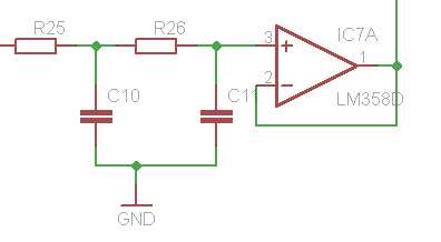

Hallo liebe Leute,
Ich versuche von einem PWM den Mittelwert in Form einer stabilen
Spannung herzustellen. Der Mittelwert soll so von ca. 2V bis 5V
variierbar sein, je nachdem wie breit der Puls ist. Das muss nicht
schnell gehen und kann auch ein paar Sekunden brauchen, bis sich die
neue Spannung einstellt.
Das PWM Signal kommt aus einem µc Pin hinaus und geht bei einem anderen
µc ADC wieder hinein. Zwischen den beiden Pins soll sich die Schaltung
befinden. Jedenfalls habe ich da schon eine Idee in Form eines
angehängten Bildes. Weiß aber nicht ob das funktioniert und wenn welche
Werte zu wählen sind. Die Frequenz des PWM steht auch noch nicht fest,
was wäre denn hiefür zu wählen? In verwendung ist ein ATmega48 und ein
ATmega644.
Der Sinn des Ganzen ist, dass ein µC mit dem Anderen komunizieren kann
und ihm ein Analoges Signal von ~2 bis 5V gibt.
Der Spannungsfolger kann übrigens weg gelassen werden...

dein Problem klingt, als würdest du einen Tiefpassfilter suchen.
Wenn es um die Kommunikations von µCs untereinander geht würd ich
allerdings eine Digitalsignal vorziehen, da sie unanfälliger für
Störungen sind.
Falls du zusätzlich zum Datenaustausch auch den Analogwert benötigst
kannst du deshalb trotzdem die Pins der µCs miteinander verbindest und
das PWM Signal digital auswertest und nur die Analogwertnutzung durch
den Filter führst.
> angehängten Bildes.
Das ist ein passiver Tiefpass 2. Ordnung.
> was wäre denn hierfür zu wählen?
Mach die Frequenz so hoch wie möglich:
http://www.lothar-miller.de/s9y/archives/11-RC-Glied-fuer-PWM.html#extended
Die Grenzfrequenz sollte min. um 2 Decaden niedriger sein als die
PWM-Frequenz.
So hoch wies geht, hier ist deine gewünschte Auflösung das begrenzende
Kriterium.
