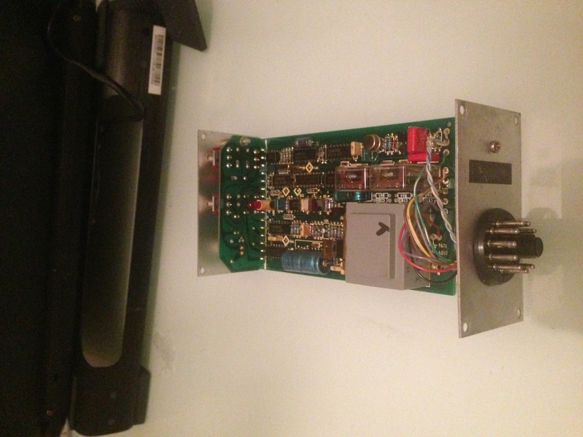

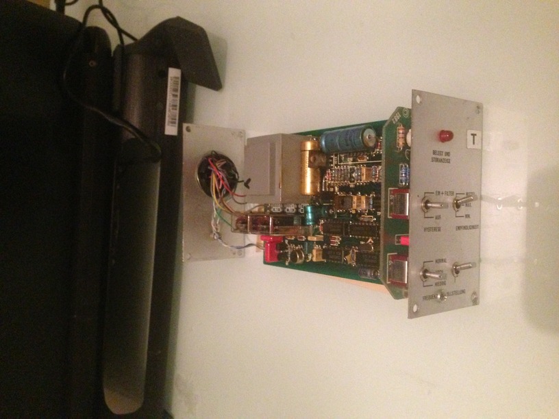

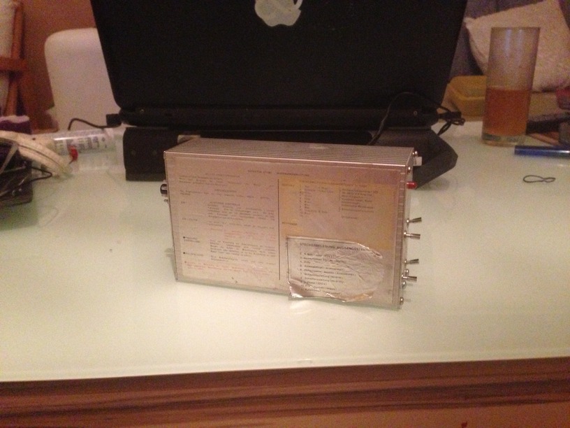

Hallo allerseits, ich habe keine ahnung ob ich im richtigen thread bin,
wüsste nicht wo das reinpass.
Es ist so: Ich weiß nicht was es ist!!!!
Es ist aus einem Schranken, ein Detektor. Aber ich weiß nicht wofür
Ist es zur Einfahrtskontrolle?
Was macht es und was könnte mann damit noch machen.
Es ist ziemlich alt.

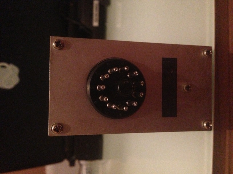

Ich habe es von jeder Perspektive Fotografiert.
Also zusammengebaut, auseinandergebaut und von allen seiten.

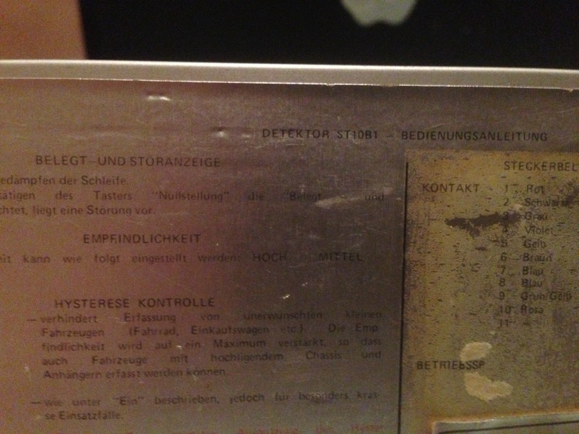

Und ich habe versucht den Aufkleber so zu fotografieren das er lesbar
ist.
falls er das nicht ist, es Steht: Detektor ST10B1 als Name. der rest ist
beschreibung und Kabelbelegung.
bei google finde ich mal garnichts.

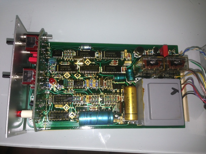

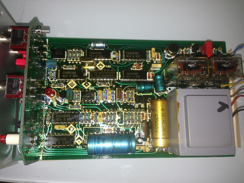

Ich habe mir gedacht das jemand von euch anhand der fotos von der
Platine eine ahnung hätte was Genau es ist.
falls ihr noch genauere bilder der Chips oder der Platine braucht . Kein
Problem!! nur von was genau.
Danke schonmals.

OP #3146921
kann meinen ersten beitrag nichtmehr bearbeiten weil 15 minuten schon
vergangen sind
soll ich sie jetzt komprimiert nochmal hochladen?
ja IMG_0036.JPG ist unscharf aber ich wollte darauf hinaus ob das gerät
jemand erkennt, war nicht gedacht das alles deutlich lesbar ist denn dsa
ist nur die beschreibung
Gast #3146922
Auswertung von Induktionsschleifen ? - Autos werden erfasst (große
Metallmasse) - Fahrräder (Einkaufswagen) aber nicht.
Für das Parkticket und "Schranke auf" Anforderung bei der Einfahrt ins
Parkhaus ?
Die Bauteile deuten auf Mitte 80er bist frühen 90er Jahre hin.
Der Einsteller Frequenz und der "Anleitungstext" deuten darauf hin.
Der von der Induktionsschleife und weiteren Komponenten aufgebaute
Schwingkreis wird durch ein Auto / Fahrrad verschieden stark beeinflusst
und die sich ergebende Frequenzänderung von der Schaltung ausgewertet.
Mittels den "Einstellern" wird die empfindlichkeit und Frequenz (für
unterschiedliche Schleifen ?) eingestellt.
Das alles ist eine Vermutung und kein 100%iges Wissen - aber viele
Indizien deuten darauf hin.
