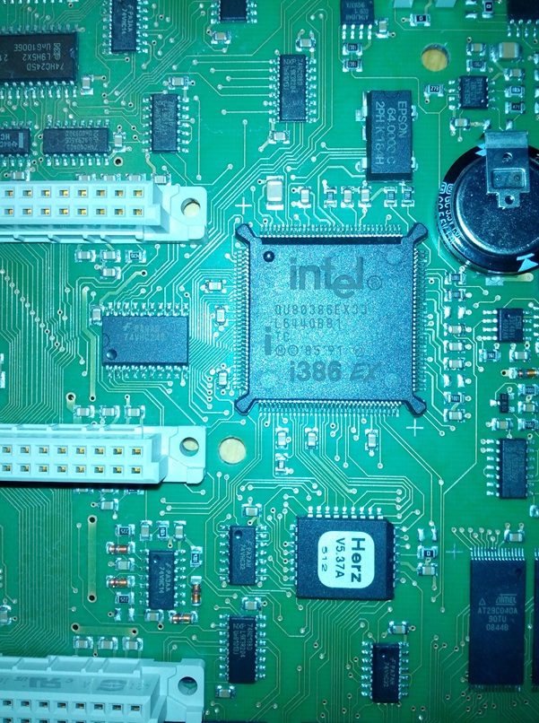

hab eine Heizungssteuerung Biocontrol 3000 bekommen welche nicht mehr
startet oder reagiert.
Auf der Steuerung ist ein Monocromes Display und mehrere Tasten.
Beim Einschalten bleibt das Display Schwarz. Auch sonstige Ausgänge wie
Hintergrundbeleuchtung usw. bleiben aus.
Es ist ein Intel QU80386EX-33 verbaut.
Die Versorgung des Intel Prozessors habe ich Überprüft die ist vorhanden
und liegt bei 5V.
Ich kann auf der Platine auch sonst keine INdikatoren auf Überspannung
Wasser usw. festellen.
Sind diese Prozessoren anfällig für einen Spontanen Ausfall?
Gibt es eine möglichkeit um Festzustellen ob der Prozessor beim Starten
einfach nur wegen eines Fehler stehen bleibt oder ob dieser Defekt ist.
Anbei ein Foto vom Prozessor.
Gast #3147107
das Display zeigt nichts mehr an.
Die Hintergrundbeleuchtung vom Display wird vom Board und Prozessor
Angesteuert.
Die LED auf der Bedieneinheit bleiben Dunkel.
Die Spannungsversorgung und auch die Interne Spannungsversorgung
diverser anderer IC habe ich Überprüft.
Es liegt überall die richtige Spannung an.
Nur ist das Board wie tot. Wo genau sollte ich messen. Wo müsste ein
„Datenstrom“ bei einem Funktionieretem Prozessor zu messen sein?
Gast #3147117
Datenblatt von dem Prozessor besorgen und alle Signale und Spannugen
überprüfen welche nötig sind damit der Prozessor los läuft. Dann prüfen,
ob entsprechende Aktivität auf den Adress- und Daten-Leitungen
festzustellen ist. Ich hatte mal den Fall, da hatte sich einfach nur die
PowerOn-Reset-Logik verabschiedet.
Wenn das alles in Ordnung ist und der Prozessor zumindest los läuft,
dann ist höchstwahrscheinlich in einem Flash oder EEPROM ein Bit gekippt
und das Programm bleibt stehen, weil eine Prüfsumme nicht mehr stimmt
oder das Programm selbst korrupt ist. Die Bausteine kann man tauschen,
aber an die Firmware ist meistens nur schwer heran zu kommen.

Gast #3147220
Onkel Doktor schrieb:
> Was macht der EPSON-Quarz oberhalb des i386, schwingt er?
> Die eingelötete Gangreserve rechts vom i386, hat Spannung?
Hab beim Ausgang vom Quarz mit einem Spannungsmessgerät nicht Oszy
gemessen.
Dort kamen um die 2Volt raus. Werde aber hier mal mit einem Oszy messen.
Die Gangreserven im Bild oben Rechts sind für einen Externen Zeitgeber.

Gast #3147341
...zum Glück gilt ein Oszi nicht als Messgerät bzw. kann man die nicht
im Handel bekommen.
Mit einem Multimeter kommt man hier nicht weit. Man muss schauen, ob
irgendein Adresspin (A0...A4) wackelt - dann lebt zumindestens die CPU
noch.
