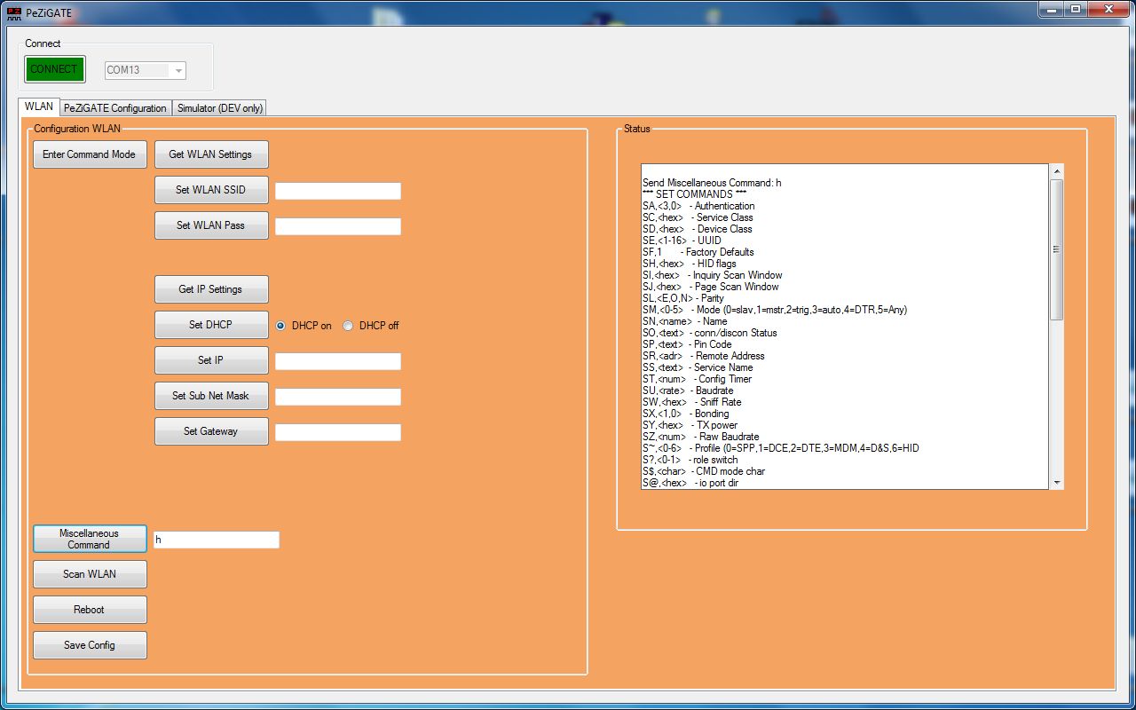

von Peter Z. (hangloose)
Das RN-41 ist auch einfach zu bedienen.
Im Command Modus mit Kommando h listet es alle möglichen Kommandos auf.
Mit x die eingestellten Parameter.
User Guide:
http://www.rovingnetworks.com/resources/download/47/Advanced_User_Manual
