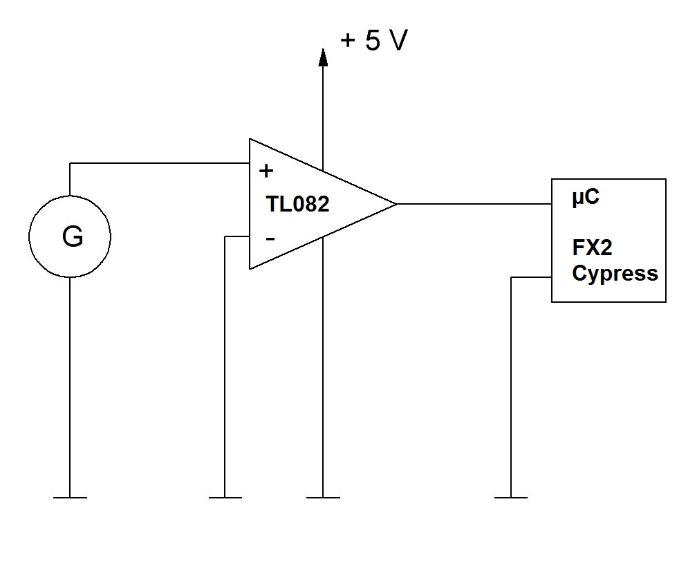

Ich versuche die Frequenz eines Sinussignales von einem Generator
mittles µC auszulesen.
Dabei steuere mittles PWM einen DC-Motor (max. 12 V) an und der
Generator liefert mir anschließend einen Sinus.
Der Sinus hat auf kleinster PWM-Stufe 100 Hz & 5V Spitze-Spitze und
auf größter PWM-Stufe 1kHz & 40 V Spitze-Spitze.
Um nun für den Mikrocontroller eine Rechteckspg. zu erzeugen, wandle ich
den Sinus mittels einen Komperator(TL082) in ein Rechteck um.

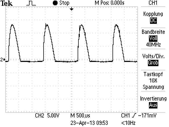

Jedoch sobald ich die Schaltung in Betrieb nehme, ergibt sich am
Generator folgende Spannung: siehe Bild 1

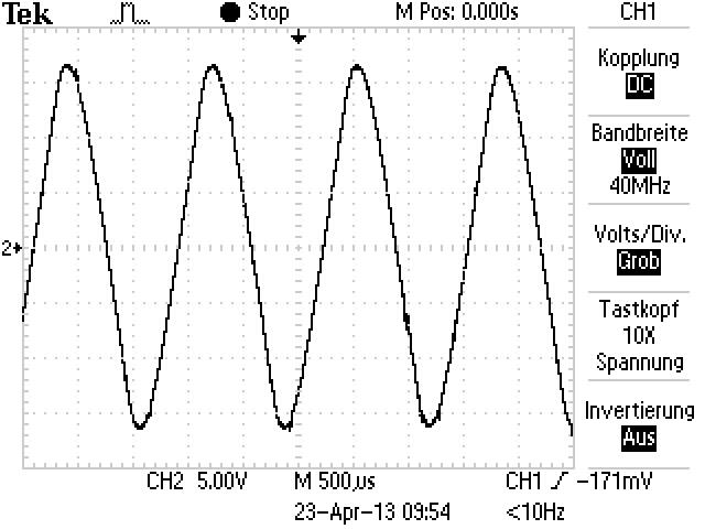

Bild 2 zeigt die Generatorspannung, wenn ich den Generator von der
Schaltung abschließe.
Warum und weshalb ergibt sich diese Spannung und wie kann ich das
Problem lösen?
> Problem lösen?
Stichworte: Eingangs-, Ausgangs- und Betriebsspannungsbereich des TL082.
Steht alles im DB.

und nochwas: zum "komparieren" benutzt man besser einen Komparator als
einen OpV. Allerdings ist das im niederen Hz-bereich kein wirkliches
Problem.

Mach nach dem Generator noch eine 2 Weggleichrichtung, dann bekommst Du
noch die andere Halbwelle zu sehen. VCC max vom OPV beachten, ansonsten
noch einen Spannungsteiler vor den OPV.
Dann einen Komparator anstelle des OPV und fertig.
Oder noch einfacher:
Gleichrichter, Z-Diode mit Vorwiderstand, Analogkomparator-Eingang vom
uC nehmen, fertig.
