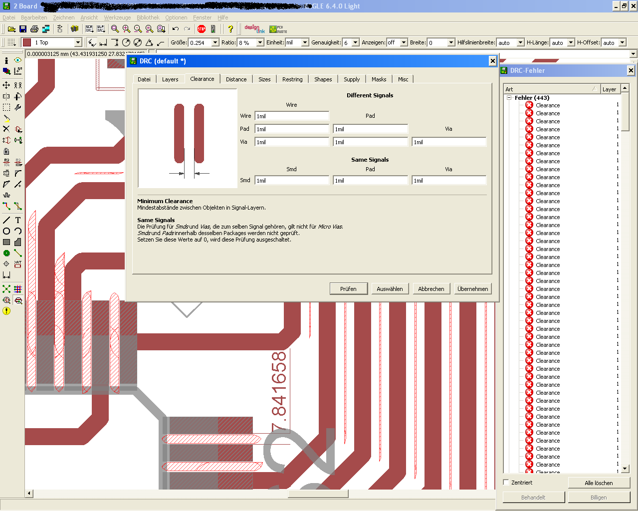

ich mache gerade ein Layout bei dem unter anderem Gehäuse der Bauformen
48TQFP und 40TSSOP zum Einsatz kommen. Beide haben lt. Datenblatt der
Bauteile einen Padabstand von 9mil. Der Footprint aus der Eagle-Lib
ref-packages.lib hat einen Abstand von 7.88mil.
Von diesen Bemaßungen ausgehend habe ich meine Clearance nach Absprache
mit dem Platinenfertiger in den DRC-Einstellungen auf 5mil gesetzt.
Jedoch bringt mir der Design Rule Check immernoch jede Menge
Clearance-Fehler rund um die Pads und die zuführenden Leitungen. Ich
könnte sie zwar einfach wegklicken (billigen), laufe dabei aber Gefahr,
tatsächliche Fehler und Abstandsunterschreitungen zu übersehen. Außerdem
kommen mit jeder neu gerouteten Leitung auch neue Fehlermeldungen.
Wo liegt mein Denkfehler bzw. der Fehler in Eagle und dessen Bedienung?
Viele Grüße, Andreas

OP #3147377
zur Verdeutlichung des Problems habe ich noch einen Screenshot
eingefügt. Die Clearance-Einstellungen habe ich probeweiße auf 1 mil
gesetzt und trotzdem tritt der Fehler noch auf. Der Abstand zwischen den
Pins beträgt, durch das Mess-Werkzeug bestätigt, 7.8 mil. Nach meinem
Verständnis sollten bei einer Clearance-Einstellung von 7 mil gar keine
Fehler mehr auftreten. Oder liege ich da vollständig falsch?

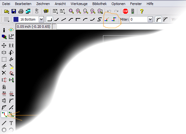

OP #3147401
ja, der Fehler ist im Top Layer, wo eben auch die SMD-Pads liegen.
"Schwarzer-Linien-Router"? "Follow-me-Router"? Ich kenne nur den einen,
der in der Werkzeug-Menüleiste als "Pad-blaues Layer-Via-rotes
Layer-unrouted-Pad" dargestellt ist oder mit Tastatur mit "route"
aufgerufen wird. Wo finde ich den anderen, dass ich es mal damit
probiere.
