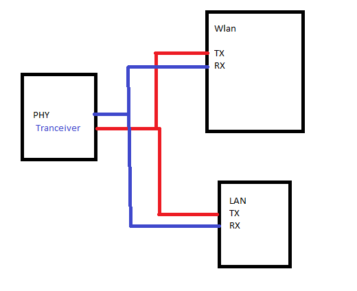

Hallo Zusammen
ich habe das Matchport WLAN Modul b/g dessen RX/TX Leitungen sind an
meinem Phy angeschlossen das wieder rum an einen Atmel uC. Das
Wlan-Modul hat ja einen integrierten TCP/IP Stack und OS etc... Ich
wiederrum verwende einen eigenen TCP/IP Stack für meine Applikation. An
den Phy habe ich auch noch eine RJ45 Buchse dran damit ich auch über Lan
zugreifen kann.
Ich möchte ja auch über WLAN und LAN komunizieren das heisst der PHY ist
die Zentrale stelle wo meine Pakete ankommen richtig?
Mein Endgerät hat nur 1 IP Adresse und 1 MAC Adresse. Jetzt hat das WLAN
Modul aber auch eine eigene IP Adresse und MAC. Müssen diese die selben
sein wie die der Zentralen PHY Station?
Muss man dem WLAN Modul irgendwie sagen das man nur WLAN mode braucht
und Ethernet Pakete sollen weitergeleitet werdenan den PHY?
Ist diese IP adresse für das WLAN Modul nur da um auf den Webbrowser zu
kommen und Konfigurationen zu machen?
Und was wenn man mit 1 PC über WLAN und LAN zugreift dann kommen ja die
Daten doppelt?
Viele Grüße
Fred

Ich gehe mal auf deine abwertenden Kommentare mal gar nicht ein und
versuche es nochmal zu beschreiben.
Ich hab nen Phy Baustein von Micrel dieser ist an den EMAC meines AT91uC
angeschlossen. Hoffe die Begriffe sind dir läufig. "So Aggro-mode aus"
An diesen PHY BAUSTEIN wird das WLAN Modul und eine RJ45 Buchse
angeschlossen (LAN/WLAN),die ganzen Pins (RX/TX)brauche ich ja nicht
aufzuzählen.
Mein Problem ist eigentlich nur zu verstehen für was ich den ganzen
schnik schnak des WLAN modul's brauche. Ich brauche kein TCP/IP stack
oder OS vom WLAN module. Ich verwende ECOS als Betriebssystem und uIP
als TCP Stack für meine Applikation nennen wir es einen einfachen
Webserver. Auf den Webserver meiner Applikation möchte ich über WLAN und
LAN zugreifen. LAN funktoniert soweit das WLAN Module habe ich noch
nicht in betrieb genommen.
Meine frage ist einfach gewesen, muss ich das WLAN modul seperat
betrachten als eigenes lauffähiges System das eine eigene IP
konfiguration vornimmt um so auf den Webbrowser des WLAN moduls zu
kommen es aber auch daten weiterleitet an den PHY baustein um so auf
meine Apllikation zu kommen??? Wie konfiguriere ich das Modul richtig,
IP adressen beziehen möchte ich eigentlich über meinen eigenen TCP/IP
stack und nicht über den TCP Stack des Wlan modules.

Du brauchst den ganzen schnick schnack des WLAN moduls nicht. Du
bräuchtest eher einen Tranceiver. Dein Problem ist das du zwei
Schnittstellen haben willst aber nur eine vorhanden ist. Je nach dem wie
die Firmware das Bridging umsetzt kann es möglich sein das du alles mit
deinem TCP/IP stack abfackeln kannst. Jedoch würde ich nicht drauf
wetten. Bedeutet aber auch das du so nur Entweder WLAN oder LAN
betreiben kannst. Irgend wie musst du ja entscheiden wo die Daten
herkommen und wo sie hin sollen. Sonst würden auch alles daten die vom
LAN kommen ins WLAN weitergesendet. Wenn du damit leben kannst ist das
gut für dich aber nicht wirklich sauber.

Gast #3149396
Habe ich es ist der PHY-Baustein von Micrel dies ist ein PHYsical Layer
Transceiver.
Laut Spec. soll entweder WLAN oder LAN gehen mit LAN als höher priores
Netwzerk also nicht beides gleichzeitig.
Das heisst im Netzwerk soll nur 1 Gerät sichtbar sein mit einer IP/MAC
Adresse.
Das Wlan Modul hat einen Bridging mode. Vielleicht ist schon das was ich
suche? es heißt:
The MatchPort b/g Pro supports bridging of traffic between a single
external Ethernet device and the wireless network. When bridging is
enabled and active, the MAC address of the external device is used as
the MAC address for the WLAN interface. The MatchPort b/g Pro then
bridges traffic between the two interfaces. The external Ethernet device
appears as a wireless node on the network.
When bridging is enabled, the concept of the Primary Interface is
introduced. The Primary Interface is the interface over which all
MatchPort b/g Pro features and services operate, as if bridging were not
enabled. FTP, Telnet CLI, HTTP, 77FE, etc, all may be accessed as usual
over the Primary Interface. The Primary Interface dynamically switches
between eth0 and wlan0, depending on the state of the Ethernet physical
link. If the Ethernet link is up, eth0 is the Primary Interface;
otherwise, wlan0 is the Primary Interface.
When bridging is enabled, operation of Network 1 (eth0) and Network 2
(wlan0) are overridden and controlled by the bridging subsystem. The
Primary Interface always uses the Network 1 (eth0) Interface
configuration  for its settings. Network 2 (wlan0) Interface
Configuration is ignored when bridging is enabled. Network 1 (eth0) and
Network 2 (wlan0) Link Configuration settings are still used to
configure and control the physical links.
Dies bedeutet doch das ich Software technisch nur 1 Interface anmelde
mit einer IP/MAC Adresse. Daten die über LAN oder WLAN kommen müssen
immer die gleiche Destination IP Adr haben da ich zwiwschen WLAN und LAN
nicht unterscheide (keine 2 seperaten Interfaces) Ich muss diesen
Bridging mode aktivieren dann wird die MAC Adresse des externen PHY
verwendet.
Korrigiert mich bitte wenn ich falsch liege. Habe auf diesem Gebiet
wenig erfahrung es ist aber sehr interessant für mich:)
