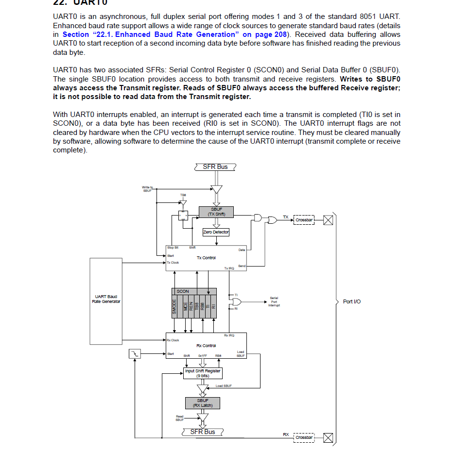

Hi Leute
Ich bin neu hier und habe ein dringendes Problem.
Ich versuche die UART Slave Schnittstelle an meinem C8051F410 von
Silicon Laboratories zum laufen zu bringen.
Da ich aber bis jetzt nur einmal was mit SPI gemacht habe, habe ich
keine Ahnung wie ich das hinkriege.
Die Signale sind immer 8bit lang und haben zusätzlich ein Start und ein
Stopbit also eigentlich 10bits. Dem Datenblatt habe ich entnommen, dass
die Signale über die Crossbar ins Input shift register und von dort ins
SBUF Register kommen. Allerdings schaff ichs nicht die da raus zu holen.
Deshalb wär ich froh wenn mir jmd sagen könnte wo und wie ich die Daten
abholen kann.
Ich nehm mal an, dass meine Frage extrem dumm ist zumal der Controller
noch acht andere register an der UART schnittstelle besitzt, aber ich
hoffe ihr könnt mir trotzdem helfen.
PS: ich hab euch einen Ausschnitt aus dem Datenblatt zur UART
Schnittstelle angehängt.
Danke im Voraus für die Antworten.
Gast #3147562
Der UART beim 8051/8031 funtioniert immer gleich.
Sorge für eine Taktung, setze etwas in dein SBUF - Register und es wird
rausgeschoben.
Was Du über die Crossbar sagst dreht sich rein um die Pins zur
Außenwelt, die must du vorher definieren, damit dein TX-Pin auch wackelt
Was meinst Du in dem Zusammenhang mit SPI ? SPI spielt doch hier gar
keine Rolle !?
Gast #3147575
P.S. hab übersehen das Du eigentlich was empfangen willst.
Ich würde trotzdem vorschlagen erst mal was zu senden. (ist einfacher,
Du kannst prüfen ob dein Portpin wackelt). Du kannst außerdem die
Baudrate abschätzen mit der das Byte gesendet wird. Zum Empfangen
braucht es etwas mehr, hier muß REN gesetzt sein und die Baudrate muss
soweit stimmen, das die 10 Bit korrekt erkannt werden!
#3150433
Der Empfang wir mit gesetztem RI-Flag angezeigt.
Also:
char Zeichen;
init_seriell();
if (RI==1)
{  // jetzt ist was in SBUF
   Zeichen = SBUF;
   RI = 0; // Flag wieder löschen
Wenn die serielle Schnittstelle korrekt konfiguriert ist, kann man auch
einfach mit printf("Text") und gtechar()/putchar() arbeiten.
