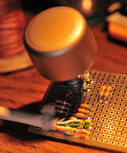

Danke für den Tipp. :-) Dann kann ich zwar keine SW-Entprellung machen,
aber da nur jeder zweite Counter-Stand genutzt wird, sollte das gehen.
Ich will nicht länger auf alternative Lösungen warten und habe für
schnelle Drehungen zur Sicherheit eine Entprellung mit 2 Widerständen
und einem Kondensator bestückt. Ich bin heute nur noch nicht zum
ausprobieren gekommen.

Das kann bei schnellen Drehungen leider passieren. Aber wenn die Flanken
immer erst übernommen werden, wenn die Signale mehrere Takte stabil
sind, werden ja vielleicht beide Flanken verzögert und dann würde ja
trotzdem korrekt gezählt werden.
Mit 'nem größeren Drehknopf (Foto) kommt man auch nicht mehr so leicht
auf sooo hohe Frequenzen, als wenn man direkt an der Welle dreht.
